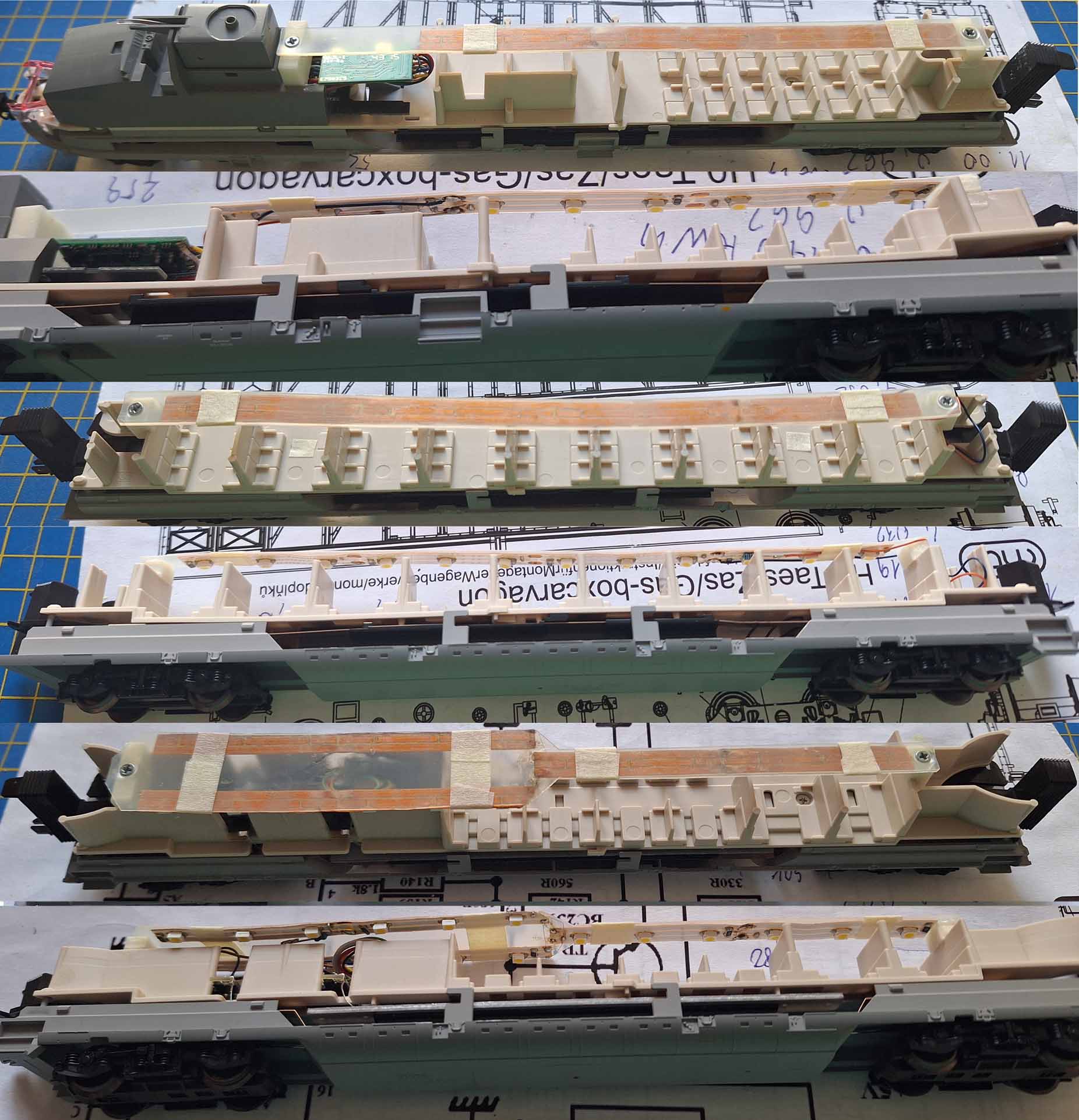

Vindobona - Delfín. Na živo jsem ji nikdy neviděl, ale moc se mě líbí. Tak jsem si ji před časem pořídil. Digitální se zvukem by snad osvětlení interieru měla mít, ale já jsem si pořídil analogovou. Do všech vozů jsem zabudoval dekodéry. A rozhodl jsem se, že to osvětlení ji taky doplním. Nedávám podrobný návod, ale jen pro inspiraci, jak jsem to stvořil.
Použil jsem ledkové pásky, pro zpevnění jsem je nalepil na pásky plastové. Na interierové díly, jsem přilepil různé stojánky, vytisknuté na 3d, aby byly co nejblíže stropu, a pásky s ledkami k nim přišrouboval. Nechtěl jsem ledky lepit ke stropu, aby byla snadnější manipulace při montáži, a kastle nevisely na drátkách. Dekodéry, kromě poháněného vozu jsou jen funkční. Na čelech taky pro bílé a červené pozičky.
Funkční mám vlastní výroby, odvozeninu podle Paca.
Snímání proudu z dvojkolí, mají všechny vozy už z výroby.
Pár obrázků ze stavby, jak jsem to dělal já.
Ještě doplním. Kastle se sundávají prvně podélným posunutím. Uvolní se z držáčků a pak jdou lehce vytáhnout. Já jsem to nevěděl a začal jsem roztahováním, jak je běžné u ostatních výrobců.

jipol57 píše:Vindobona - Delfín. Na živo jsem ji nikdy neviděl, ale moc se mě líbí. Tak jsem si ji před časem pořídil. Digitální se zvukem by snad osvětlení interieru měla mít, ale já jsem si pořídil analogovou. Do všech vozů jsem zabudoval dekodéry. A rozhodl jsem se, že to osvětlení ji taky doplním. Nedávám podrobný návod, ale jen pro inspiraci, jak jsem to stvořil.
Díky za inspiraci i za rady jak jí rozebrat, možná by to chtělo návrh plošného spoje pro každý typ vozu aby to odpovídalo rozmístění světel, popřípadě i nějakou logiku ve světlech vozů s kupé například náhodné svícení atp....
Tohle si asi nechám na další projekt. Kolega jí totiž má a možná by to i uvítal...

Jo to už záleží na každém soudruhovi, že soudruzi? :D
Nejsou všechno kupéčka. Části jsou i velkoprostorové. Ta ledpáska to docela dobře prosvítí vše.
Ještě doplním, že čelní a hnací střední vůz, mají 8-pinové konektory, a jsou tam propojky pro analogové svícení čel a jízdu. Druhý prostřední nemá nic, ale jsou tam měděné pásky, spojené s dvojkolím. A místo na dekodér v podlaze.
