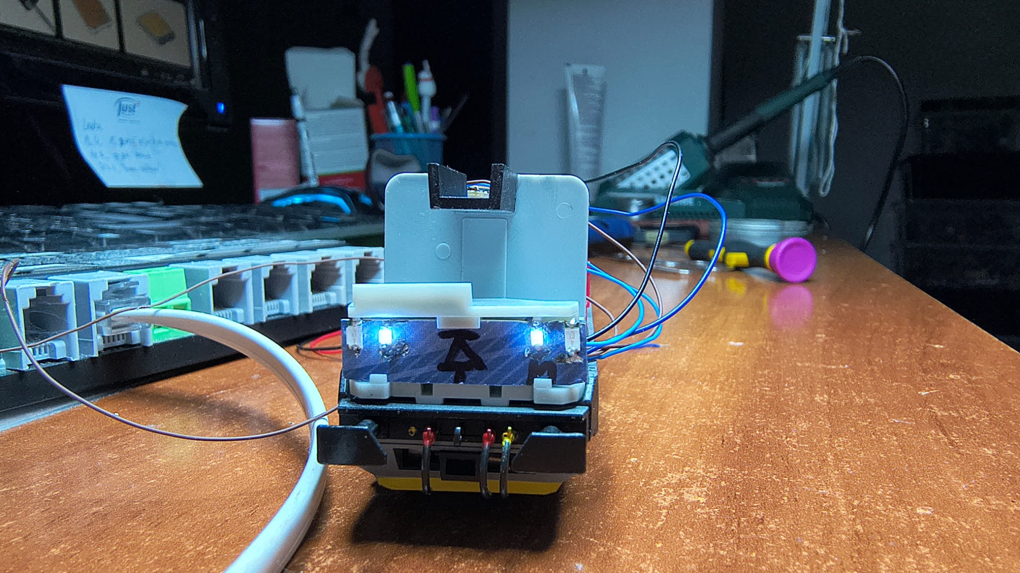

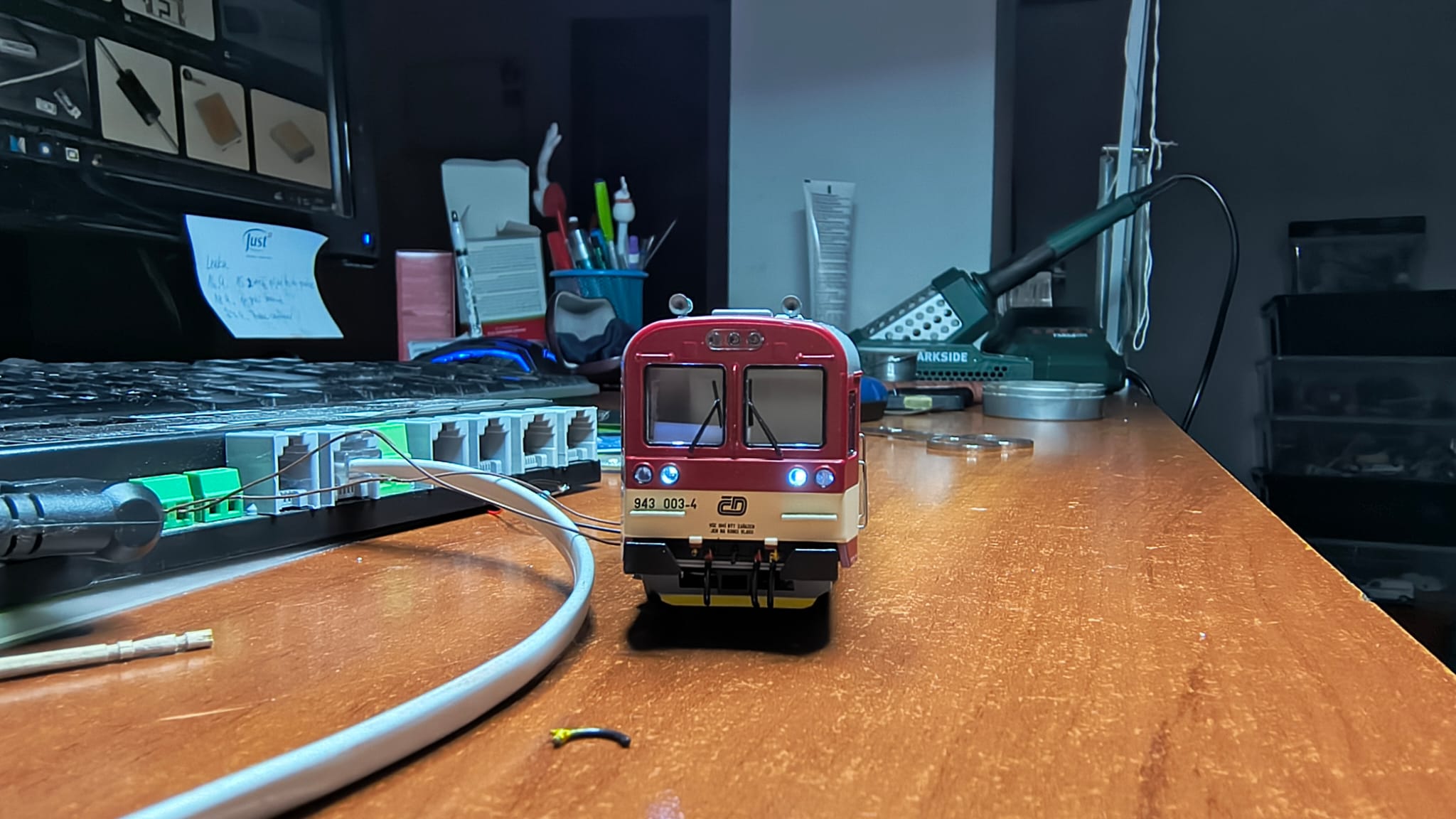

Nicméně, svícení bude otázka na znalce provozu. Viz foto 1 a foto 2. A teď babo raď :lol:

když se kouknu na dostupný fotky a videa tak někdo svítí tříbodově, někdo v tunelu ale na Rakvi rožnul krajní do dálky a prostřední měl zhasnutý. Tříbod povětšinou prostřední ale taky spíš na Rakvi. Tak uvidíme, ještě zkusim koupit LEDky na drátkách. Ta lišta s osvětlením je dlouhá, musí se zakrátit a tak asi zbyde poslední sekce, která by se dala případně použít.

tak já se pokusím udělat nahoru do rámu tři diodky na destičku a destičku lípnu na předek předpřipravenýho tunelu pro dálkovou ledku kterou běžně MTB osazuje, jen to trošku zkrátím ten tunel.
Diodky budou svítit dvě krajní spolu a prostřední zvlášť. Dole bodu normální červené a bílé. Desku musím zkrátit a tak by mě teoreticky jedna sekce/výstup měl zbýt navíc a tu dám jako střed.

tak jsem si večer hrál, napadlo mě vystřihnout kus platební karty a udělat destičku, na ti vteřiňákem nalepid LEDky, provrtat dírky na drátky a osadit.
A když teď na to koukám, karta je na prd, pálí se. Určotě se dá koupit nějakýá pertinaxová destička nebo něco podobnýho.

Hele, proč ne. Doplnil bych nějaké odstínění mezi LED, aby svítily jen dopředu (trubička okolo, "chlívek" z plastu či kartonu).
Ještě můžeš:
- drátky připájet napřed a pak LED nalepit i s drátky
- koupit LED i s drátky (třeba na Aliexpressu)
- nebo si destičku vyleptat z tenkého cuprextitu.

no, čekal jsem, ale nějako jsem se nedočkal. A bastlit tam něco jinýho, to si to raději vyzkouším sám. Už mi svítí dvě pozičky nahoře a mezi nimi dálka. Ještě to nabastlit do kastle.
A samozřejmě když by bylo něco od pojezdy.eu tak to předělám, aby o bylo víc profesionální práce a líp se s tím dělalo, míň drátů
to Zlámalík: ono to kupodivu neprosvítá jako jiné modely

Jen si dovolím upozornit, že ta studeně bílá LED tam nemá co dělat. Jsou tam žárovky, takže tam má být teplá bílá LED.
A když si koupíš LED z Aliexpresu i drátky, tak se ti karta pálit nebude.

měly to být teplé bílé.... ale vážně. Objednal jdem bílé a teplé bílé, braljsem z pytlíku teplá bílá a takto to dopadlo
Diody z trátkama jsou na cestě
