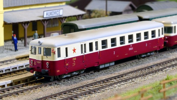

Úprava oken by šla udělat - zaslepit spodek těch oken u strojvedoucího co mají mít shodnou výšku s čelními a upravit skla pro vložení, ale bylo by to dalších x hodin práce a to se mi nechtělo do toho nyní investovat, třeba někdy k tomu dojde u jiné M262.0.
Vzhledově je daleko horší ta díra pro spřáhlo.
Celkově to byl takový minimalistický zásah do modelu. Třeba světla zůstala bez zásahu - pouze byla přelepena maskovací páskou :D

jipol57 píše:Ta po***ná okna, jak je tak nazval sám majitel MTB, zůstaly. Správně by spodní hrana bočních, měly lícovat s čelními. To na předělávce Mcx není, ale i tak úprava prospěla k lepšímu.
Taky bych ji chtěl polomáčenou ČSD. Uvažoval jsem, že si ji koupím a jen smažu logo ČD. Na takovou úpravu, jako udělal Mcx, nemám buňky.
Polomáčená ČD už je 830, tak toho přeznačení bude víc.
Navíc je to 2.série a mě se ta zvednutá střecha 3.série líbí víc, takže zvažuji úpravu “ala Milan”.
Aktuální nejnovější verze je v provedení z výroby se šedými “sukněmi”. Ale třeba se polomáčené ČSD dočkáme.

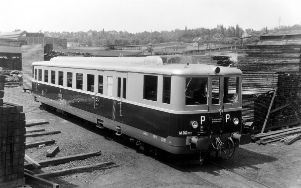

Nevím nakolik se ta 032 od MTB bude blížit výrobní podobě, zdroj fotky prototypy.cz

Tak na to jsem zvědavý, jak to s tou ohlášenou 032 bude. Je to I. série, takže by měly být přehozené pozičky, červené nahoře bílé dole, a neměly by být samostatné dveře na přední stanoviště. Ta 830.056, má dveře a světla správně, jako II.série.
Pochybuju, že budou upravovat formu, pro I. sérii, tak asi 032 bude další paskvil. Necháme se překvapit.
Na té tovární fotce to vypadá, jako by červené koncovky neměla. Nebo je to ve stínu? Ale na prototypech v pozdějších letech je má.

Motorové vozy I.série měly z výroby pouze poziční světla umístěná výškově více na středu, červené svítilny se dosazovaly až později, proto jsou jakoby více nacpané do mezery mezi poprsnici a poz.světla. II.série již měla z výroby umístěny poz.světla a koncová nad sebou souměrněji. Tedy nejedná se o "obrácené umístění svítilen", ale i o jiné vzdálenosti od poprsnice a nárazníků, tedy výšky nad temenem kolejnice!
Ta 830.056 má sice "správně" samostatné dveře na stanoviště, ale fatálně jinde, než mají být... Inu MTB-"MášToBlbě"... Mají být na stanoviště k židli, na které jezdíval vlakvedoucí, nikoli až kdesi ke spalováku...

Svratka píše:Motorové vozy I.série měly z výroby pouze poziční světla
Ony to byly spíše reflektory, protože nahoře bylo Z/P a žádný reflektor jinak neměly, ale ještě v 50. letech došlo ke změnám - jinak samořejmě umístění červených a bílých je obrácené než u druhé série (jinak se to vyjádřit nedá), což nijak nesouvisí s polohou jednotlivých světel na čele a k dalším slovním projevům je zbytečné se vyjadřovat :D
