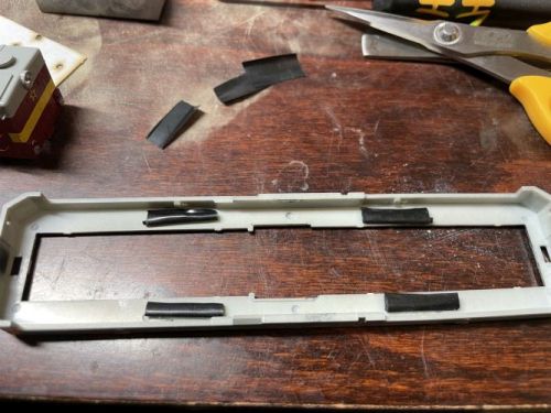

Jabko píše:Ahoj, u Pielsticka (předpokládám, že na 714 to může fungovat podobně) jsem mezi kovový rám a plastový výlisek ochozu vložil "podložky" z několik vrstev kancelářského papíru.
V místech zámků to snížilo pružení plastového výlisku rámu, který na železném balastu pruží a nesedí přesně. Zároveň se tímhle rozepřením přitáhly zámky vrchní kastle ke kovovému rámu a mezera (původně u kabiny 1-2 mm) po chvilce laborování s tloušťkami papírových podložek a jejich umístěním téměř zmizela.

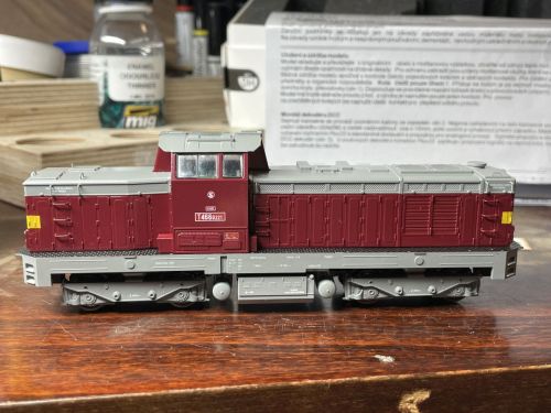

Tak nakonec to ani nebyl papír ale naruby, lepici stranou nahoru do trubičky smotaná a následně rozmáčknutá elektrikářská izolačka, asi 2 vrstvy.
Je to už nějaký pátek, co fírovi na nohy tolik netáhne
