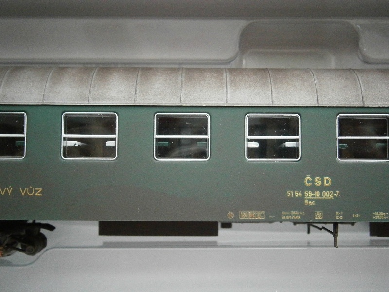

Příspěvekod U37008 » úte 06 čer, 2023 6:09 am
Ona ta lehátka v tom interiéru nejsou z venku moc vidět, imitace lůžkovin bílou barvou a hned to vypadá jinak.

Příspěvekod JaroHo » úte 06 čer, 2023 9:46 am
pánové díky :wink:
ps.: ta patina a ty lehátka na bílo, moc pěkné :wink:
