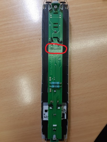

vanourek píše:
Příloha 20230301_203644_resized.jpg je dlouhodobě nedostupná.
Dobrý den, nejede mi lokomotiva a nevím jak ji zprovoznit. Prosím o radu. Děkuji.
Chyba tam analogova prepojka.

Děkuji za odpověď. Analogovou propojku jaký typ a koupím kde?

cliff píše:
vanourek píše:
Podívej se do krabičky, zda tam není někde strcena.
Jestli však máš digitální ovládání, tak chybí dekodér.
Můžeš také zkusit napsat prodejci, zda ji nemá někde v šuplíku :wink:

Příspěvekod vanourek » čtv 02 bře, 2023 8:30 pm
Děkuji za odpovědi. Objednám.
