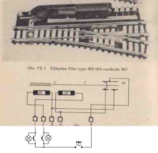

Vážení kamarádi vláčkaři.Obracím se na vás hlavně ty starší co už něco pamatují a jsou zkušenější.Jsem už důchodce a začal jsem si stavět kolejiště,které mám po mém dědovi tak je tomu asi 50 let.Múj problém se vyskytl v zapojení vyhýbek,jsou to ty starší co mají elektromagnetický přesouvač směru jízdy typ ME 024 Piko.Utéto vyhýby jjsou vývody na kontrolky pro směr jízdy které probliknou pro daný směr při přehození což mi funguje ale chtěl bych aby zústaly svítitabych věděl kam vlak pojede.A TO VÁS PROSÍM,ZDA NĚKDO NEMÁTE S TĚMITO VYHÝBKAMI ZKUŠENOST JAK TO ZAPOJIT.Děkuji všem za případnou radu. Milan

Tady je to popsané, i s připojením kontrolních žárovek. Ale musí se to přehazovat přepínačem. Ne tlačítkem. A věřit na funkčnost koncových spínačů, aby se nespálily cívky.

kolegovia, ja Vám teda neviem, ale to na tom obrázku (zapojenie žiaroviek dokreslené rukou) je podľa mňa nezmysel. Leda že by žiarovky fungovali na jeden a ten istý pól/fázu .... Správne by malo byť zapojenie jedného vstupu žiarovky tak, ako je nakreslené na tie kontakty z výhybky a druhý vstup by mal byť spoločný na druhú fázu a nie na tú istú ako je na vstupe do výhybky ...

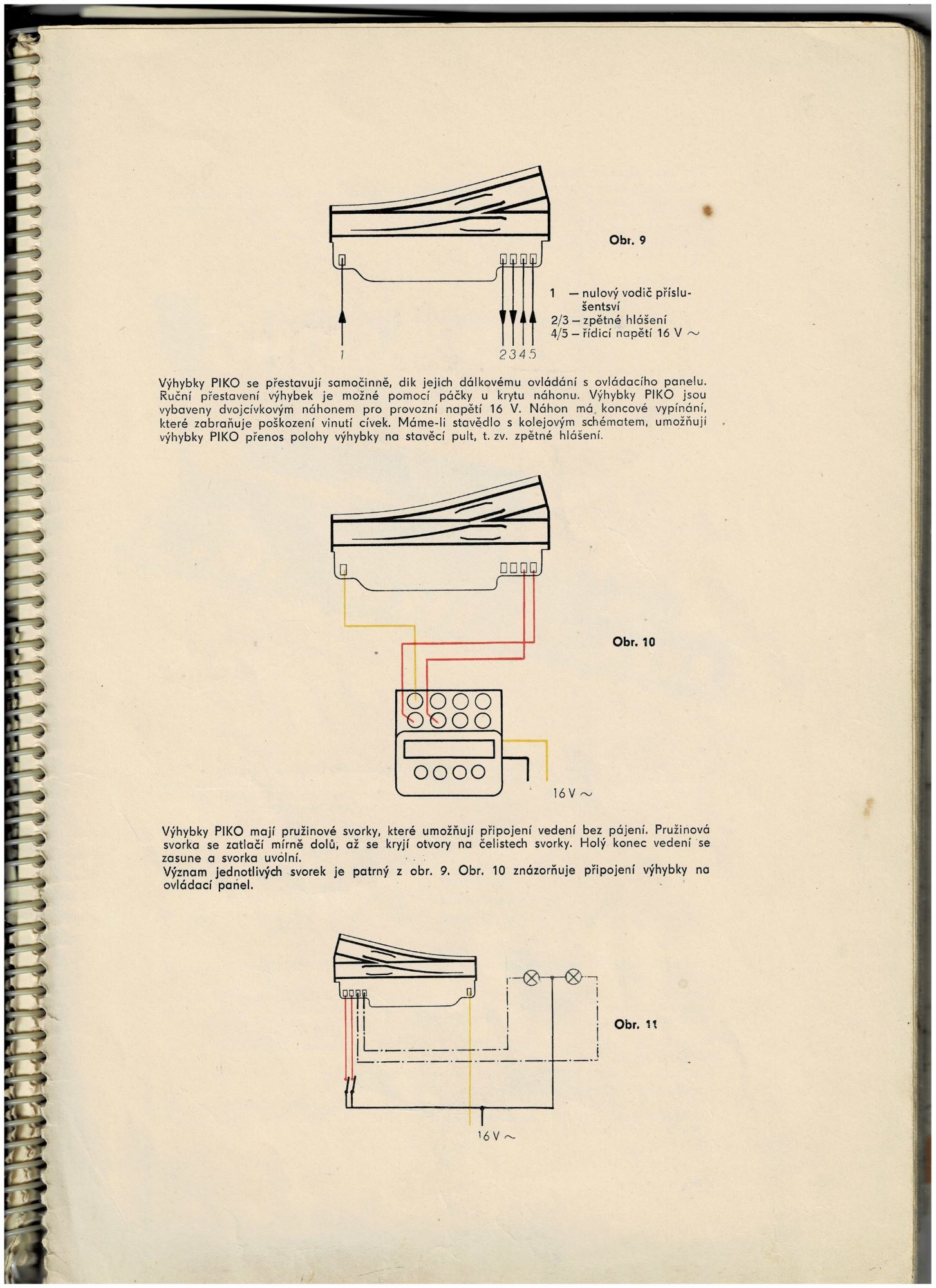

A tady je originál zapojení výhybky. Výhybky se zásadně přestavovali mžikově a střídavým proudem, né klasickým tlačítkem natrvalo.

M&T píše:kolegovia, ja Vám teda neviem, ale to na tom obrázku (zapojenie žiaroviek dokreslené rukou) je podľa mňa nezmysel. Leda že by žiarovky fungovali na jeden a ten istý pól/fázu ...
Proč by to nemělo fungovat. Našel jsem ten obrázek na netu, prošel obvod a zjistil, že by to mělo fungovat, a taky když to tam někdo domaloval, tak to tak asi zapojené měl. Je tam využito sériového propojení cívky a žárovky. Malý proud žárovky výhybku nepřehodí, ani cívce neublíží, jen žárovka svítí. Jen se musí spolehnout na funkčnost přepínacího mechanizmu ve výhybce.

Ale poslední obrázek pana Ferdiána (obr.11), je úplně ten nejlepší. S tlačítky a žárovky taky svítí.
Však v pohode ... môžete vyskúšať ... ale odber žiarovky, odpor prestavníka a v konečnom dôsledku Kirchhoffove zákony nepustia. Nerobme veci zložito, keď sa dajú jednoducho ...

No, toto posledné už zmysel dáva, lebo okruh uzatvárajú žiarovky ako "bypass" tlačítka. Avšak stále je otázka, načo preháňať prúd cez prestavník kvôli spätnému hláseniu špeciálne v prípade, že tam mám kontakty na spätné hlásenie. Snáď len kvôli tomu ušetreniu káblov ... tam by to zmysel dalo.
Ale to zapojenie na pôvodnom obrázku zmysel nedáva - lebo jedine kedy by to fungovalo je, ak by bol prestavník trvale napájaný cez páčkový prepínač. A teda pre tlačítkové ovládanie nepoužiteľné a v prípade páčkového prepínača zasa zbytočné (polohu výhybky vidno z polohy prepínača, resp. si výstup do signálky vytiahnem priamo z prepínača).

M&T píše:Ale to zapojenie na pôvodnom obrázku zmysel nedáva - lebo jedine kedy by to fungovalo je, ak by bol prestavník trvale napájaný cez páčkový prepínač. A teda pre tlačítkové ovládanie nepoužiteľné a v prípade páčkového prepínača zasa zbytočné (polohu výhybky vidno z polohy prepínača, resp. si výstup do signálky vytiahnem priamo z prepínača).
