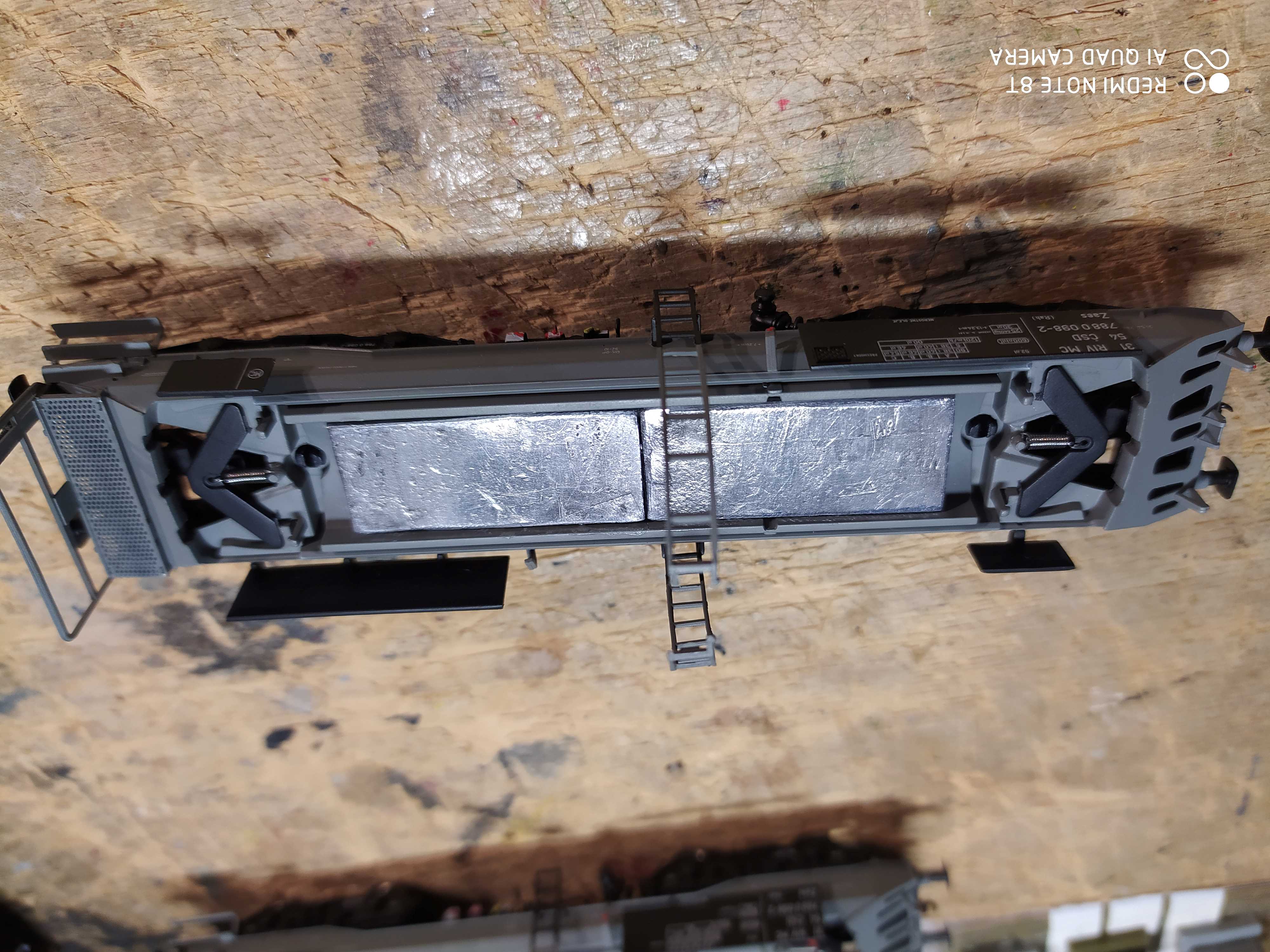

Příspěvekod zdenek » úte 30 bře, 2021 1:59 pm
Ještě přidám fotku, ale omlouvám se, ani po více pokusech se mi ji nepodařilo otočit. Na fotce je vidět vytvořený lichoběžníkový otvor v místě pružiny, ten hladkému chodu kinematiky taky dost pomůže. Pružinky dávám svoje, měkčí. Ještě jsem vyměnil nárazníky za správný typ (malé hranaté od ČS trainu).

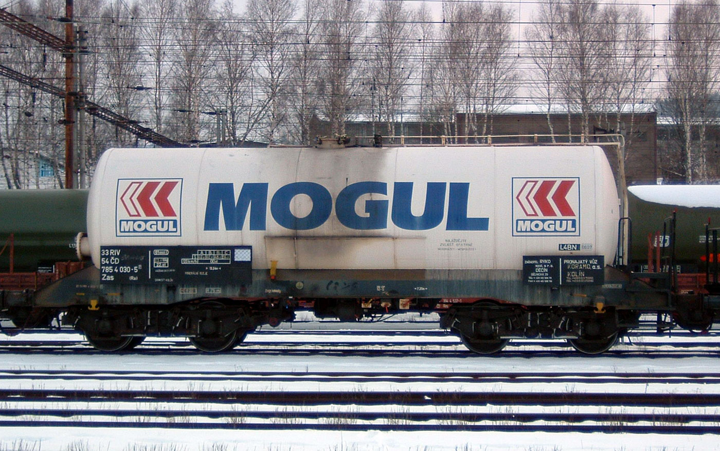

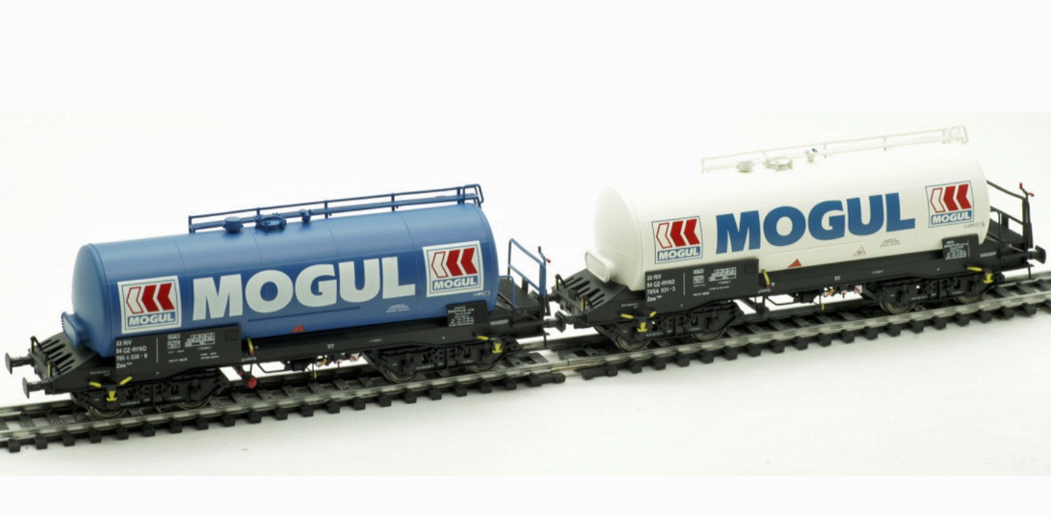

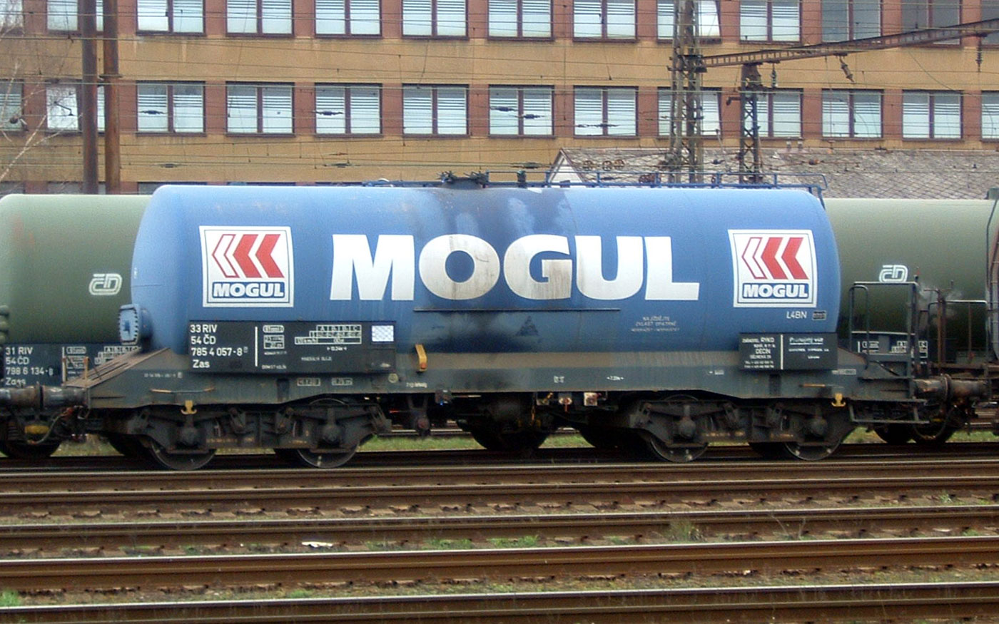

Pořídil jsem ALBERT MODELL 700002. Jsem příjemně překvapen zpracováním detailů. Měl jsem pocit, že výroba je maďarská, ale nápis na obalu Made in China mě uvedl do reálu. Mají zvláštní způsob vyjímání z obalu, nejdříve pravý molitan a poté vůz - zajímavé. Vagóny MOGUL jsou moc pěkné, depo Kolín a Děčín asi reálné, jizdní vlastnosti zhodnotím dodatečně. Otázka zní, jedná se o fikci nebo vozy skutečně existovali - existují?

Příspěvekod Jindra Charvat » ned 21 srp, 2022 10:32 am
Děkuji za doplnění, jsem potěšen a nadšen, vizuelně jsem obecně nenašel "technické" rozdíly. Značení modelů je zjevně soudobé oproti fotkám (ČD - CZ-RYKO). Pro informaci uvádím rozměr koleček, 27,4 mm osa a 10,9 mm kolo - klasika Roco, Lilliput.
