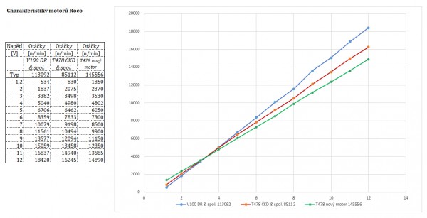

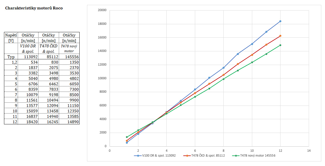

Taky pro zajímavost: Charakteristiky tří typů motorů Roco, měřeno bez zatížení, stejnosměrným stabilizovaným zdrojem.
R.E.W.
