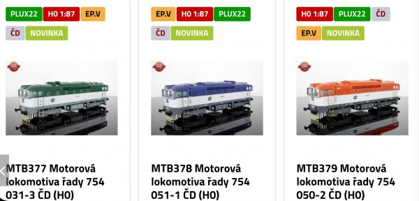

JaroHo píše:nemáte někdo fotky tří asi včera vylezlých brejlovců?
Takto nestačí? Zo stránky AMB...

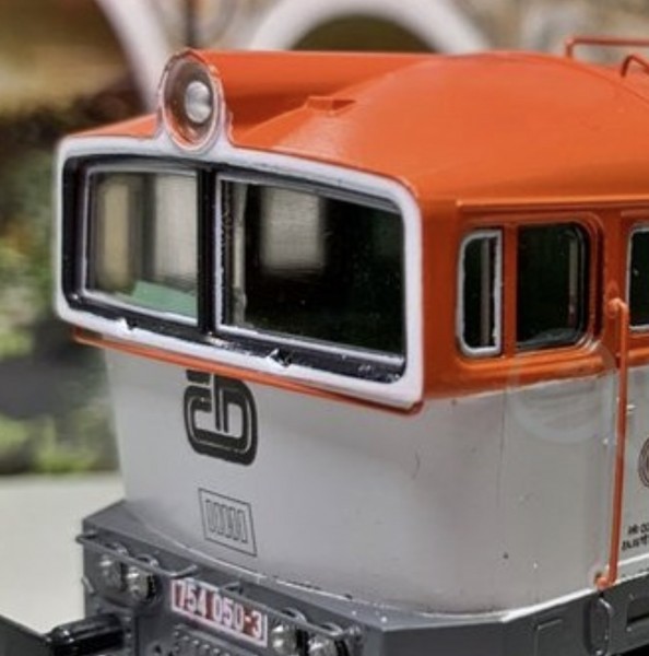

(foto z itvlaky.cz)
Chybí tu blicí smajlík... no zase to tu raději opustím...

Je pozoruhodné, jak se tu na jednu stranu brečí skrz nekvalitní potisk loga ČD na čelech stroje 754.050, ale nikdo neřeší, že skutečná "padesátka" měla zásuvky UIC na čelech a nad nimi logo malého provedení, čili vzhledově se model té skutečné nějak nepodobá... Výrobci je tohle jako vždy fuk, vždyť to zas Ti hlupáci vykoupí...

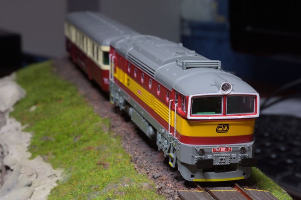

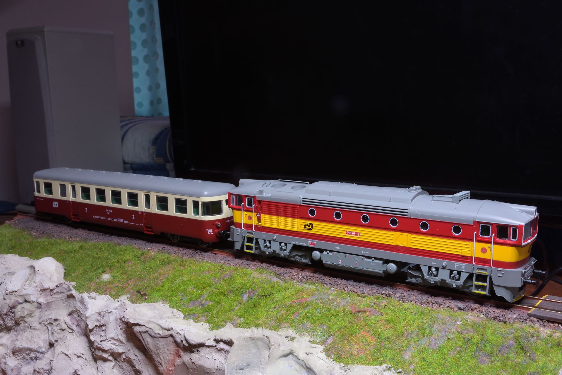

tak je to doma.Brýle víme jaké jsou, škoda svislých spojů na rozích koz na jedný straně budky. Potisky čisté lak taky.
edit. fotil jsem tu stranu která je téměř bez svislých zástřiků/spojů
edit II: za ty prachy na kolejišti rozhodně potěší :wink:

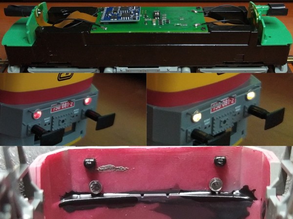

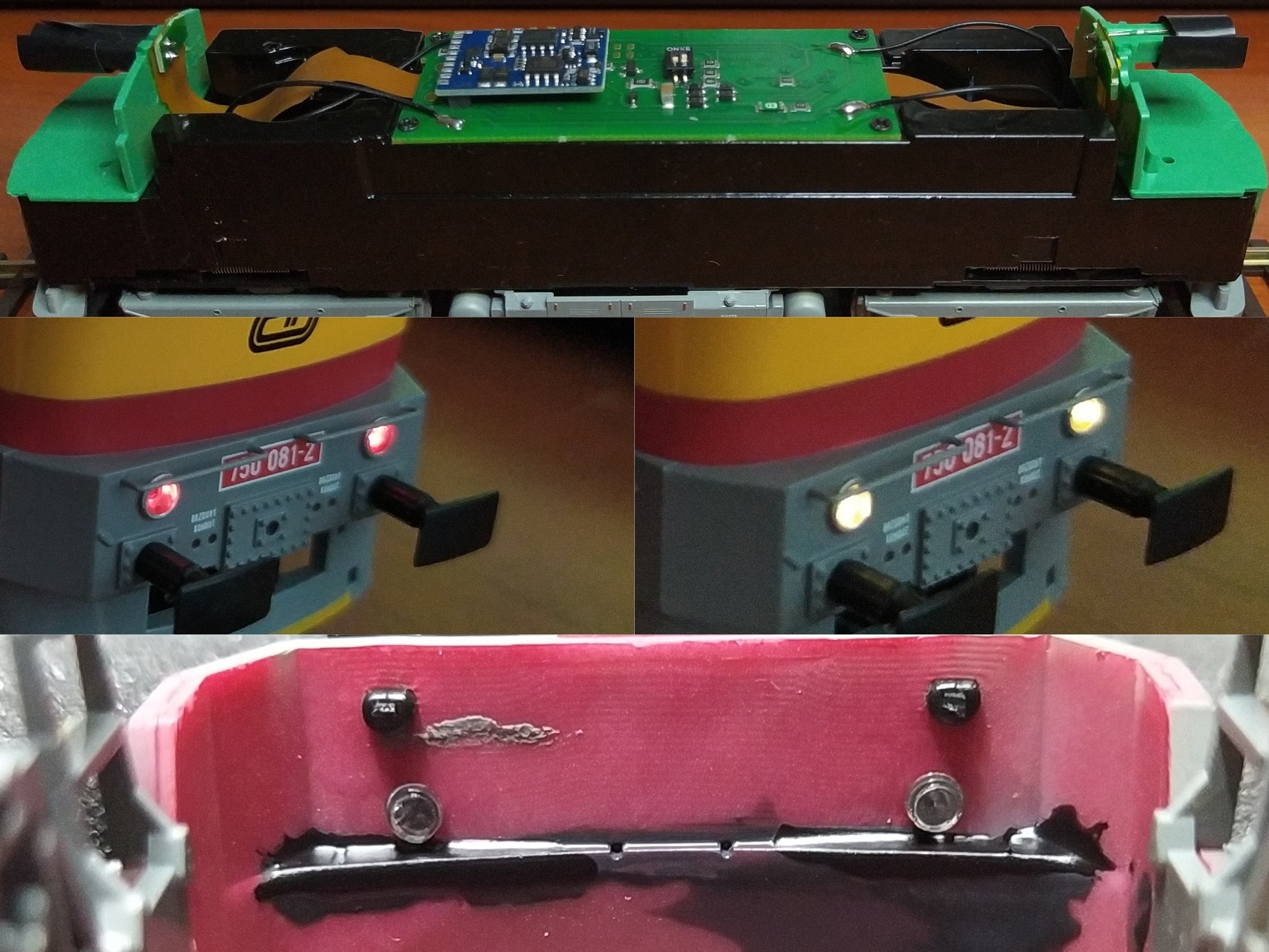

Instaloval jsem dekodér ESU 59622 Lokpilot5, v JMRI upravil funkce světel a nastavil CV 1-6, párkrát projeto na flexi koleji. Musel jsem isolačkou zatemnit LEDky dálkových světel a začernit hranu u světlovodů v rámu aby diody neprosvítaly ven
EDIT: abych nezapomněl, mašina jezdí krásně, zvuk motorku je jak u šestikoláka. Prostě si to brumlá.
