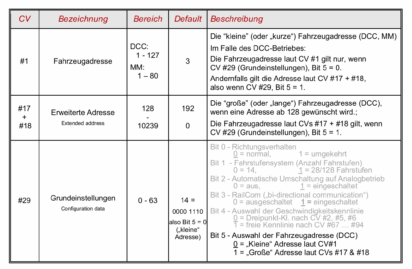

Příspěvekod knemo » sob 19 bře, 2022 11:05 am
Dobrý den všem,
Po delší době jsem chtěl přehodit adresu u T334 001 od Brawy a zamýšlel jsem ji dát na CV1 =106.
Dekodér adresu přijal, při čtení potvrdil ale ovládání nekomunikovalo - tedy loko při takto nastavené adrese se mnou nemluvila.
Po pár pokusech jsem zjistil, že maximální adresa na které komunikuje je CV1 = 99
Vyšší adresu klidně zapíše, ale dál se již s obsluhou nebaví. :-(
Mám originál zvukový dekoder D&H tak, jak od Brawy byl model vyroben.
V návodech jestli je čtu správně by adresace měla fungovat až nevím kam - i dlouhé adresy
Není v nějakém CV adresní prostor od výrobce omezen?
Setkal je s tímto problémem někdo z vás?

Příspěvekod horak » sob 19 bře, 2022 3:01 pm
Podľa "ohybnej" normy je krátka adresa 1-127. Dlhá je 128 až 10239.
ALE.... Každá centrála si krátku adresu interpretuje podľa svojho rozumu - "ohýba" normu. Preto sa stáva, že za krátku adresu považuje max číslo 99.
Napríklad DIGIKEIJS DR5000 má v nastavení aj túto položku - maximálne číslo krátkej adresy. V defaulte bolo 99.
Hoci sa mi podarilo v dekodéri zmeniť CV1 na hodnotu 100, tak už ďalej na adrese 100 dekodér nereagoval. Keď som zmenil nastavenie v centrále, že krátka adresa je DO 100 (včítane), tak dekodér začal reagovať.
Otázka je, že akú máš centrálu a aké najvyššie číslo podporuje v režime krátkej adresy.
Čo sa týka použitia dlhej adresy, tak tú treba v dekodéri aktivovať v CV29 bit 5 = 1 ~~ +32 dec. Jej vypočítaná hodnota sa ukladá v CV17/CV18. Potom dekodér prestane reagovať na krátku adresu.
Výstrižok zo ZIMO manuálu. Toto sú povinné CV podľa normy pre všetky dekodéry.

Příspěvekod knemo » sob 19 bře, 2022 5:54 pm
Díky za informaci.
Mám černou Z21 - momentálně ale jsem mimo přístupu ke kolejišti - tak další pokusy až se vrátím domů.
Napíší pak jestli se zadařilo.
Zajímavé že takto ohýbá je dekodery Doehler&Hass
Ostatní Zimo šlapou jako hodiny a přesně dle manuálu si změnu krátká/dlouhá přestaví automaticky samy i v CV29
