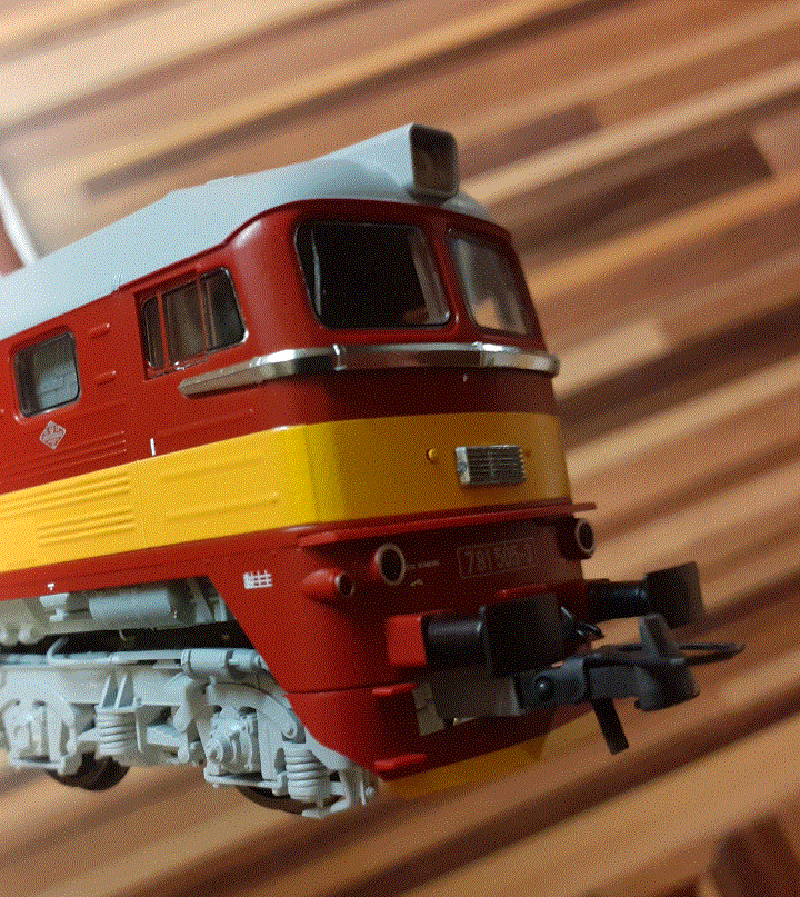

z těch novějších Sergejů mám toho se žlutým pruhem přes celý rám, co byl v tom digitálním setu v roce 2021. Jedna věc je kvalita toho žlutého pruhu, která je tristní. Má v různých částech odlišný odstín a na čele na sebe nenavazuje, jako kdyby to byla jen nějaká páska. Bylo mě vysvětleno, že je to set, tak nemohu očekávat 100% kvalitu.
Pokud jde o jízdní vlastnosti, tak mně tam třeba Roco zapomnělo nainstalovat jedno ozubené kolečko, takže je jedno bandážované dvojkolí nehnané. Zjistil jsem to, až když jsem za lokomotivu dal čistící vůz Roco a ona s ním ani nehnula...
Jízdní vlastnosti na výhybkách ale ok. Mám Roco line s podložím.
