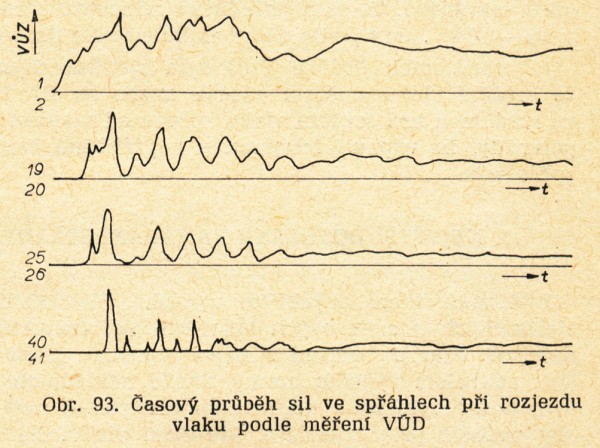

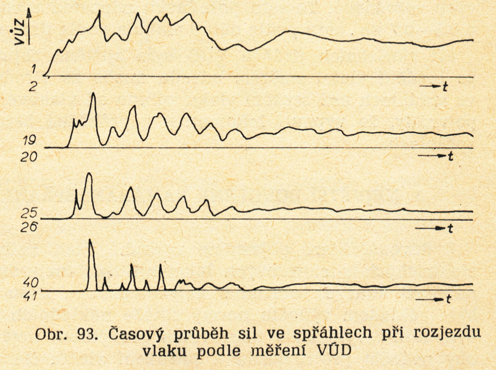

Příspěvekod Mcx » sob 03 črc, 2021 5:31 pm
Tady ještě na doplnění měřený průběh sil táhlech u soupravy s neprůběžným táhlem. V textu doplněno komentářem, že u souprav s průběžným spřáhlem je průběh horší - nárůst sil při rozjezdu je strmější a může dojít k přetržení vlaku.
Na průběhu sil je krásně vidět jak ten náběh tlumí vypružení táhlového ústrojí, které u průběžného spřáhla zcela chybí.
zdroj - Lokomotivní hospodářství - J. Louda
Mcx
Příspěvky: 2824
