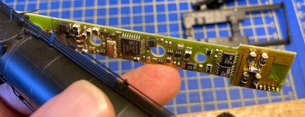

Ahojte, mám OBB 310 od Roco v prevedení Museums Edition, starší model, ktorý som sa rozhodol zdigitalizovať.
V tendri je 8-pin, hovorím si paráda. Pri bližšom zisťovaní som zrazu zistil, že 8-pin nezodpovedá norme a má vlastné zapojenie. Takže jednoduché vloženie dekodéru akosi nie je možné.
Aby som sa vyhol prípadným ďalším prekvapeniam, otvoril som aj kotol, aby som si pozrel ako je vedená kabeláž a aké sú možnosti.
Prekvapenie číslo dva, v kotly ma čakala doska plošných spojov, viď. príloha.
Prosím vás, už ste niekto digitalizoval tento model? Ak áno, ako sprevádzkujem svetlá?
Ďakujem

Ta deska vypada, jako dekoder...

Příspěvekod GaborM » stř 23 čer, 2021 2:04 pm
prcek píše:Ta deska vypada, jako dekoder...
Áno, vyzerá to tak, ale nezdá sa mi. Kde na model v inzerátoch narazím, všade je prezentovaná ako analóg.
Zložím, dám na koľaj a skúsim.

Příspěvekod radeksindy » stř 23 čer, 2021 2:11 pm
ROCO 310 Museum Edition patří k prvním verzím s dekodérem v kotli. Jenom je potřeba správně nastavit ovladač, protože má jen 14/28 rychlostních kroků a jen 99 adres.

Příspěvekod GaborM » stř 23 čer, 2021 2:14 pm
radeksindy píše:ROCO 310 Museum Edition patří k prvním verzím s dekodérem v kotli. Jenom je potřeba správně nastavit ovladač, protože má jen 14/28 rychlostních kroků a jen 99 adres.
Ďakujem, idem skúšať. Ale keď tam chcem zvuk, tak som potom skončil.

Příspěvekod Michal Dalecký » stř 23 čer, 2021 5:47 pm
Ano skončil :( Pro ozvučení je třeba nakoupit novou desku do tendru i loko, nové propojovací kabely a závaží do kotle.
