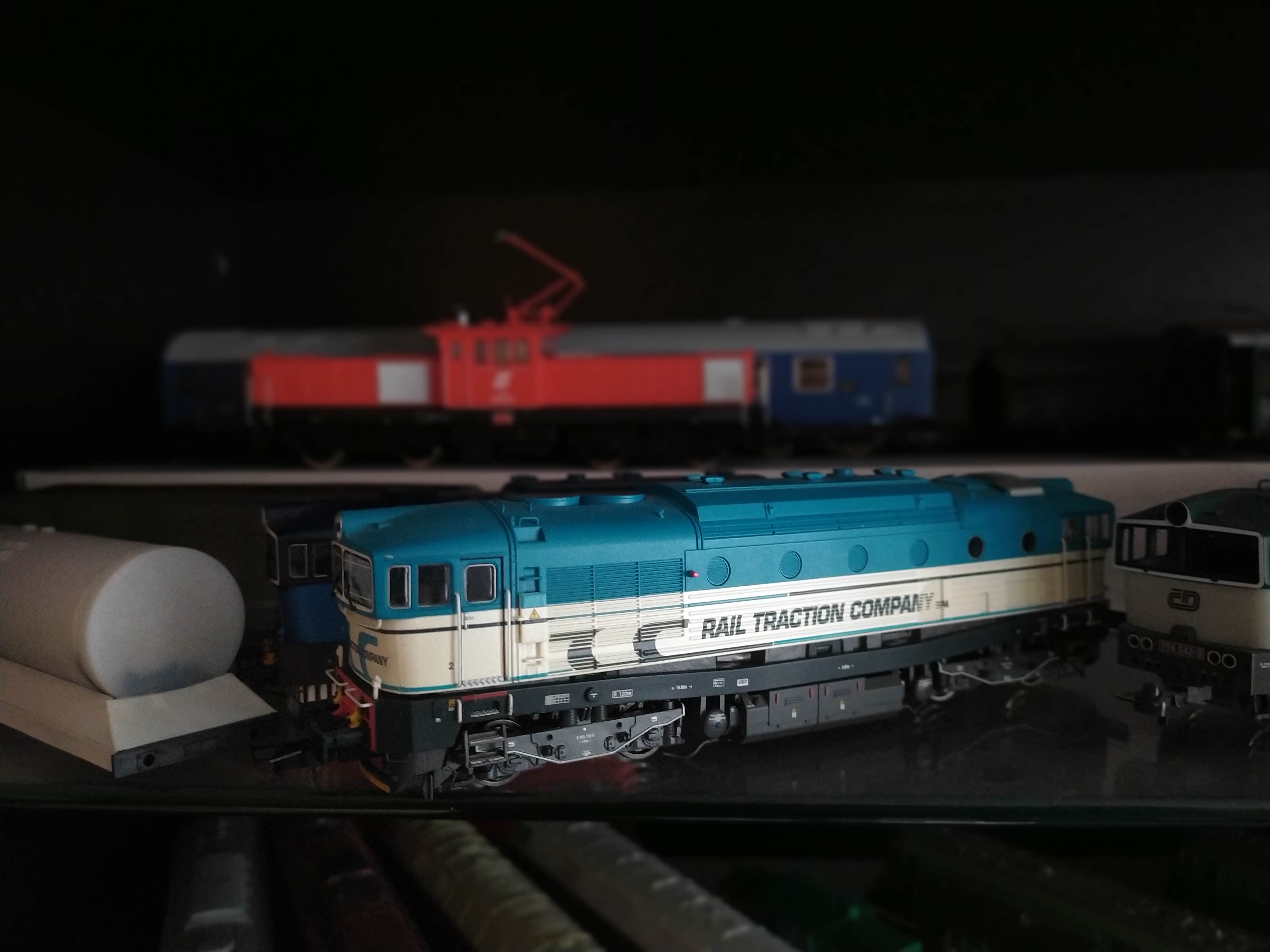

Příspěvekod ostradik » sob 30 led, 2021 10:49 am
Chtěl bych se zeptat kdo má ještě podobnou zkušenost?

osobně ne, ale je to známá výrobní vada Rivarossi způsobená nedodrženým technologickým postupem při výrobě odlitku.

ostradik píše:Chtěl bych se zeptat kdo má ještě podobnou zkušenost?
Je to přesně tak, jak píše výše Rudolf. Na ytb najdete i videa, kterak italští modeláři z ocelových plátků skládali klon odlitku a na webu visí stále ještě upozornění Rivarossi, že u D753 svévolně praská. Další problém je, že je odlitek velice měkký, takže při nevhodném sejmutí kastle (ozvučení atp.) dojde často k prohnutí, které již NELZE srovnat. Odlitek je navíc vyroben velice natěsno a jak pracuje v čase (tendence k dilataci), praskají rohy kastle, v místě kde je kastle nesmyslně natěsno, případně se sám ohne (kde plast dovolí). Týká se HR2198/2200/2202/2206. Později uvedené HR2255, HR2259 i HR2290 již tímto problémem netrpí. HRS2263 (OKD) taktéž ne.
Je to škoda, protože HR2198 považuji za jednoho z nejkrásnějších brejlovců, co byl jako model kdy vyrobený.
