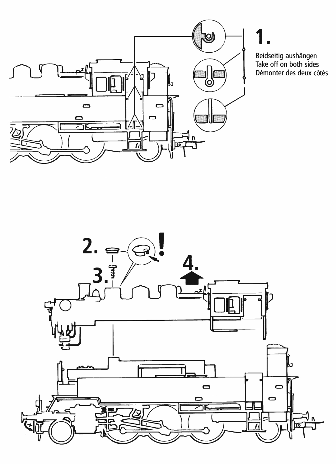

Příspěvekod Charlie » stř 13 led, 2021 12:08 am
Zdravím, mám model 365.4 od Roca a chtěl bych ho ozvučit. Nedaří se mi ale sundat z lokomotivy kotel s budkou. Šroub za komínem mám vytočený a kotel jde trochu nadzvednout, ale vzadu to za něco drží a já nevím jak na to. Může někdo poradit?

Příspěvekod A2C » stř 13 led, 2021 2:28 am
Kabína je z dvoch dielov, pozor budú vypadávať madlá!
Proste musíš jemne ale iste zámky tlakom uvoľniť.
Potom vyberieš motor a vycvakneš aj vane a zbytok búdky. Potom sa dostaneš k závažiu a tam budeš laborovať ako to osadiť a kam!...

Příspěvekod Charlie » čtv 14 led, 2021 6:50 pm
Ty západky jsou v těch kroužcích? Pokud ano, tak jak na ně působit? Tlačit, nebo do nějakého směru? Zatím se mi to nedaří a z mašiny mi odpadávají detaily...

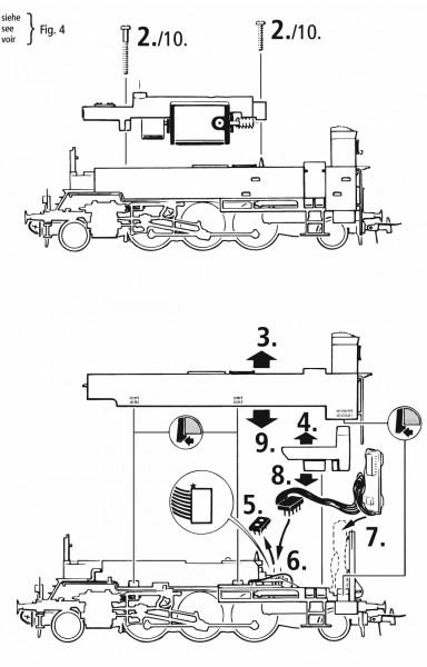

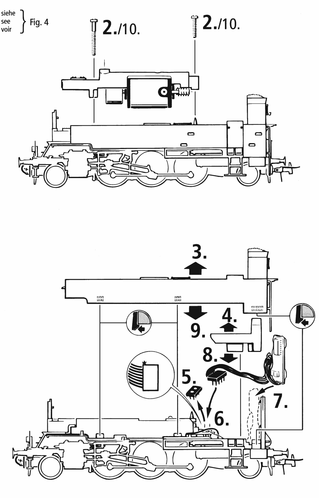

Příspěvekod horak » čtv 14 led, 2021 10:02 pm
A co takto pozriet manual...

No, jo! Murphyho zákon - Když už si nevíš rady, použij manuál. Musím se přiznat, že jsem na tuto možnost zapomněl, i když se to možná zdá nepochopitelné. Doma ho totiž k tý lokomotivě nemám. Děkuji za nasměrování.
