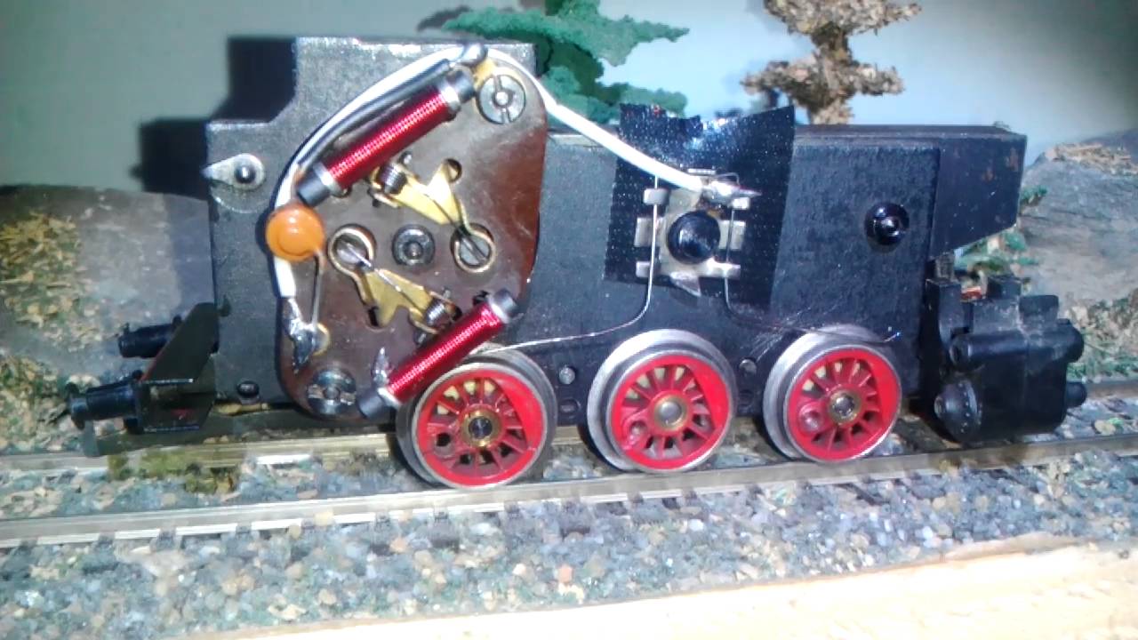

Mám tenhle starý stroj a nejde motor. 3 vinutí rotoru mají kontakt s plechy a všechny stejný odpor mezi sebou a nekostří žádný. Stator je zde magnetový prsten.
Motor nejede, ani nehlesne, nedá se roztočit, neodporuje, pod žádným napětím. Odběr tam nějaký je. Je možné, že je magnet už slabý? Nic jiného mě nenapadá.

Uhlíky sedí dobře? Odrušovací indukčnosti jsou průchozí? Zkus změřit odpor přímo na uhlíkách. Měl by být stejný jako na cívkách kotvy. Potom před těma indukcema. Taky by to mělo být stejné. A na sběračích u koleček. zase téměř stejný co na kotvě - uhlíkách. Jeden pól od koleček jde přes kostru. Jak to máš vyfocené, tak to je odizolovaná strana, opačná by měla být spojená na kostru. A ten horní šroubek u motoru přivádí zase z kostry na indukci. Nejsou spoje někde zaoxidované?

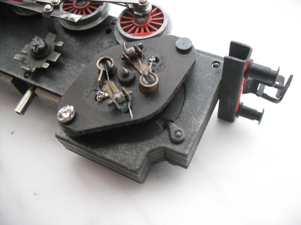

Zaujal mě ten poznatek o postavení magnetu-prstence vůči uhlíkům. Magnet tam nedrží moc dobře, to za prvé a za druhé má v sobě zboku drážku, která má být asi v nějaké přesné poloze vůči uhlíkům.
To jsem pravda ignoroval. Pomohlo by mi, kdybyste se prosím někdo mrkli, kde je ta drážka.

Takže heuréka! Běží to! :P
Přiznám se, že jsem nevěděl, že prstencový magnet musí být v nějaké poloze vůči uhlíkům. Drážce jsem nevěnoval pozornost a teď jsem pochopil i funkci matičky se zobáčkem (na obr).
Hrozné je, že jsem to asi 100x složil a zkoušel a nikdy jsem ani náhodou nedal magnet do správné polohy.

Tak sláva. Kdybych tušil, že je magnet oddělávací, tak bych na to upozornil dříve. Měl jsem zato, že je tam nějak na pevno a že se s ním nedá jen tak hnout. Proto jsem taky nakonec uvažoval o protočení.
Tak aspoň se potvrdilo, že magnet jen tak nezeslábne ani po letech.
