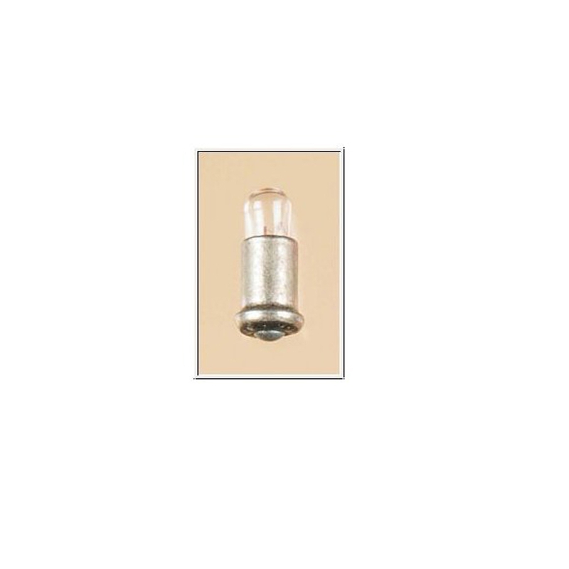

Kde nejlíp kupujete, nebo čím nejlíp nahradit žárovky co se používaly do starého Pika, Schicht vozů. Některé svítí více, rády shoří a druhé jsou zase při stejných voltech mdlé, popis nemají...
Čert aby se v to vyznal, kterou kam dát...

Tyto žárovky bývaly na 12V a na 16V (nevylučuji i na jiná napětí), ale tyto bývaly nejčastější. Na 12V v lokomotivách, vagónech, na 16V v příslušenství - návěstidla, lampy atp.
Pokud je nutné zachovat objímku(patici) této žárovky, dá se "vykuchat" baňka a naletovat teple bílá (nebo případně i barevná 3mm led s odporem v sérii). Párkrát jsem to dělal, je to docela piplačka, ale jde to. Používal jsem to ale v lampách
na nástupišti, kde je pořád stejná polarita. Pro osvětlení ve vagónu na analogovém kolejišti je to problém, protože by LED svítila jen při jízdě jedním směrem. To by se tam pak musel dát ještě gratz (můstkový usměrňovač) a to už je asi moc
pracné ....

Já kupuji zde - http://www.masinky.cz/vyrobce/Auhagen_v24_s79.htm . Ceny kolem 20 Kč/ks.
