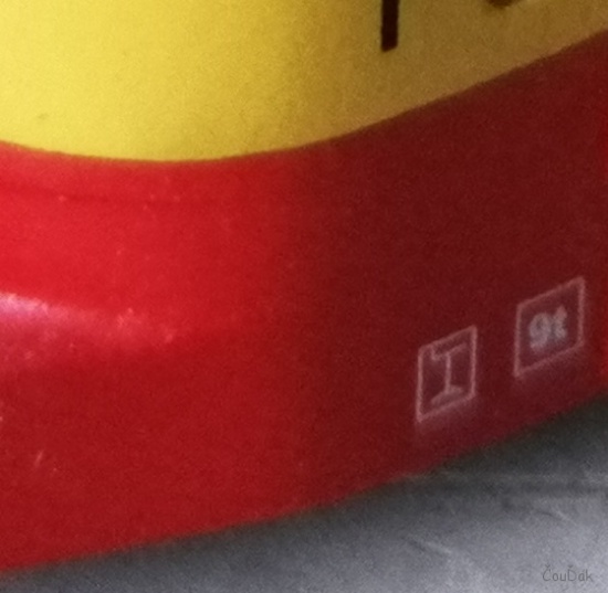

Příspěvekod ČouĎák » pát 23 úno, 2018 4:48 pm
to se budeme muset někde sejít když jsme si tak podobný... :lol:
odvaha to je M275.1 ale něco nehraje a asi to bude dobrá kamufláž.
z mojí dílny taky něco leze... :wink:
