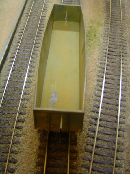

Zdravím všechny, mám několik lokomotiv Liliput s naprosto stejnou vadou. Je prohnutý tendr a tím je lokomotiva nejen nevzhledná ale hlavně nepojízdná. Nemáte ponětí jak k tomu mohlo dojít a jestli se nedají spodky tendru někde sehnat? Nebo jiný nápad? Děkuji p.s. lokomotivy jsou nepoužité, spálený motorek NE.

Špatná slitina pojezdu tendru, časem degraduje

kdesi, kdysi, na nějakém holandském, nebo německém fóru, kde se ve vlákně řešila "zinkalova" choroba byl odkaz na jakýsi velkosklad, nebo e-shop, kde je bylo možno snad i objednat.

Pro ilustraci problematiky na snímcích obdobná záležitost, která byla v 90.letech bolestí velkých uhláků a kontejnerových vozů od rakouského výrobce modelů Kleinmodellbahn. Podlahy vozů ze zinkalu se tak rozpínaly, že došlo po čase k vyboulení bočnic vozu, někdy i k prasknutí stěny. zdroj: francouzské diskuzní fórum forums.e-train
