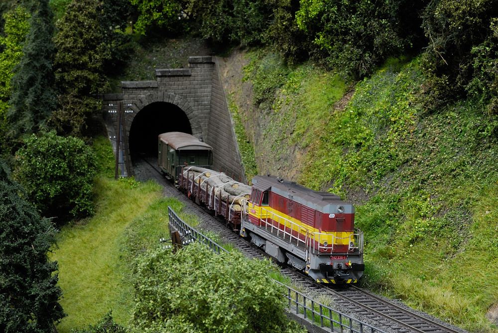

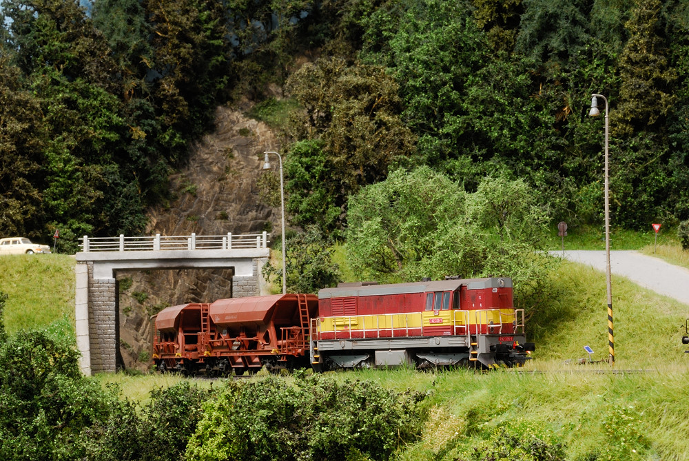

Příspěvekod TomBart » sob 26 lis, 2016 4:40 pm
škoda některých základních chyb, ale když se to trošku dotáhne, tak to nakonec tak zlé není

Příspěvekod TomBart » sob 26 lis, 2016 4:42 pm
a kdyby jste se ptali na pluh, tak ten je od BV model (ten tomu pomohl asi nejvíc)

Příspěvekod Vít Doležal » ned 27 lis, 2016 1:09 pm
Je nádherný. :shock:
