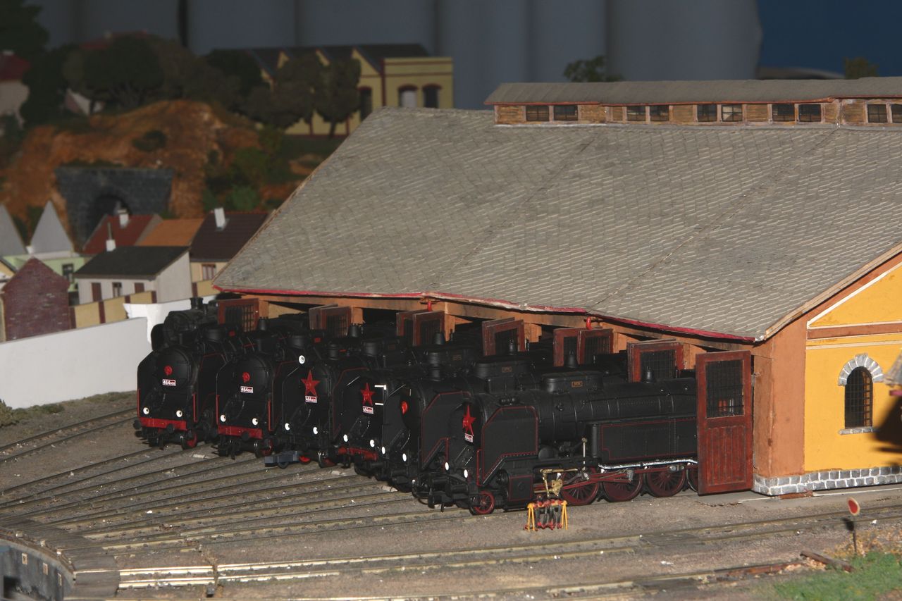

Příspěvekod mišák » úte 25 lis, 2014 8:34 am
Tak v Brně už jsou upravený ušatý 3. :wink: šlapou jak hodinky. Bez větších problémů jezdily dva poslední dny výstavy KŽM
Brno(problémy byly jen s patrama od rivi!) Zatím je upraveno sbírání na předních dvou nápravách. Je to úprava cirka na 20min.
A vyjde na 40 kč :D A to díky Honzovi Fialovi z Brna, který se na úpravu vrhl jako první. Volil sbírání z vnitřní strany kol. Mně se tento postup moc nedařil, tak jsem použil sbírání z hora. Použitý materiál: 2ks sbíracích plíšků od fy.tillig do vozů Y.

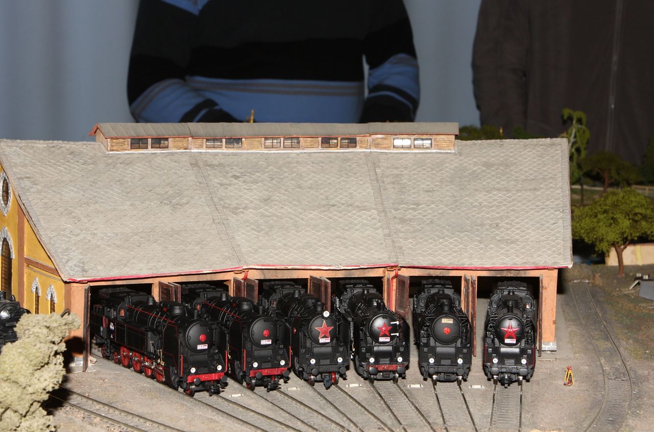

Příspěvekod mišák » úte 25 lis, 2014 6:25 pm
Další fotky.
