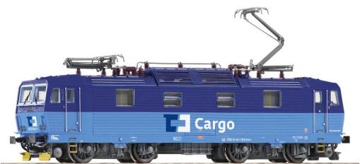

Zdravím kolegovia, mám v pláne objednať túto lokomotívu, no neviem ako je na tom s presnosťou a kvalitou vyhotovenia , prevedením detailov a hlavne jazdnými vlastnosťami.
Zatiaľ som nikde nenašiel žiadnu slušnú recenziu na tento model. Máte niekto s týmto modelom nejaké skúsenosti? Mám v pláne ju prestriekať na ČSD verziu /červenú so žltým pruhom/ u nás známu pod prezívkou Princezná.

Obávám se, že u vás 372 nejezdily a aby jsi z ní udělal 263 budeš muset prakticky předělat celou střechu. Jinak jízdní vlasnosti na dnešní dobu nic moc.

Vďaka za info, ale ako som písal, chcel by som ju prerobiť na ČSD tak že možno u nás vtedy ešte jazdili tie vaše :) . S tými jazdnými vlastnosťami si ma veľmi nepotešil, predpokladal som že nakoľko je to model nový a v tejto cenovej relácii, tak už bude aj trochu upravený do súčasného štandardu podobne ako to urobili so Sergejom u Gutzoldu. Ak je to naozaj s jazdnými vlastnosťami tak ako píšeš, tak kúpu tohoto modelu ešte zvážim.

turnusově se ta lok. dostala od Děčína nejdál do Pardubic (asi?, a to až u ČD) . Dál na východ už to bylo jen kvůli dílnám.
Pokud mermomocí chceš 372, tak ji PIKO občas vyrábí, a pokud budeš něco vyrábět ty, tak si počkej na pojezd od A.C.M.E.
ONO TO PIKO TOTIŹ NESTOJÍ ZA NIC, a věřmi, mám ten pojezd v šesti lokomotivach, a ani DCC tomu nepomuže!!!!!!!!!!!

Třípólový motorek a handicap tří poháněných os (kompatibilita s AC) doháněný množstvím bandáží a tudíž s deficitem kol, který můžou sbírat proud opravdu nepatří do 21. století...
Počkal bych si na A.C.M.E. Třeba časem vysypou i 263, když už pojezd prakticky mají...

Páni kolegovia ďakujem Vám za informácie, tak že namiesto tohoto modelu pôjdu ušetrené peniažky do červeného Hektora BR 720 ČSD od PMT.

Včera som mal možnosť tento model odskúšať a veru čo sa týka tých jazdných vlastností na dnešné pomery veľmi slabé. Tri hnacie nápravy, z toho na dvoch bandáže, takmer nulový výbeh, jeden zotrvačník, no za tú cenu cez 200 eur :roll: .
Napriek tomu musím pochváliť modelové prevedenie skrine modelu a masiek podvozku a aj váha by celkom ušla. Hodnotu modelu odhadujem maximálne tak do 80 eur.

Já to vyřešil dekodérem s kondenzátorem, a je celkem po problémech.
