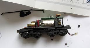

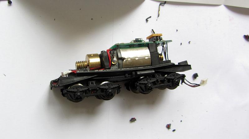

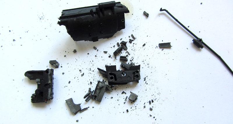

...jiný výrobce Němky - Liliput, přestavba na 555 ČSD od euroforce (2003) - už se vám stala tato nehoda - odlitek části tendru bobtná, kroutí se a rozpadá na "prach" :shock: má někdo stejnou zkušenost?

Příspěvekod Polabský » ned 07 srp, 2016 1:34 pm
FloP píše:...jiný výrobce Němky - Liliput, přestavba na 555 ČSD od euroforce (2003) - už se vám stala tato nehoda - odlitek části tendru bobtná, kroutí se a rozpadá na "prach" :shock: má někdo stejnou zkušenost?
Vážený kolego,
materiál z kterého je odlitek je něco jako slitina Zinkal.
Ze slitin tohoto typu se dělávaly také přesné odlitky, například karburátory a jiné drobné díly.
Stejně tak z podobného materiálu byly částečně vyráběny modely PICO Expres a první modely PIKO,
parní a elektrické lokomotivy, tuším typ ME 102 a ME 103 .
Podobně je užívaly modelářské firmy, mimo jiné i Liliput a Klenbahn.
Tento materiál má perfektní zobrazovací schopnost ale zároveň velkou necnost, trpí mezimolekulární galvanickou korozí.
Je to něco podobného ale ne totožného jako, "cínový mor" .
Tím dochází k nevratnému rozpadu.
Jediná možnost je zabránit přístupu vlhka a vzduchu ke kovu.
Je zajímavé, že velmi často tato degradace také začne v blízkosti čepů ocelových hřídelek.
U nás v muzeu se na slitiny tohoto typu preventivně aplikuje vysokovzlínavý silikonový olej, nebo kvalitní bezbarvý nátěr.
Doporučuji díl vyměnit a vše preventivně ošetřit.
Je mi líto, že jsem Vás nepotěšil.
Hezký den.

Příspěvekod Petr S. » úte 09 srp, 2016 6:14 am
Ahoj , mám i nemám . Na zinkový mor doplatila jedna ! ze dvou 434.1 od Kleinbahna ( asi po 45 letech ) . Liliputí němky zatím drží ( 20 let ) . Ta várka co tě potkala , byla zřejmě špatně namíchaná slitina nebo technologická nekázeň u serie modelů co byly v provedení ČSD od Euroforce ( Krokodil ) asi před 6 lety . Procházka na Vinohradech je měl asi před 2 lety ve výprodeji jako nepojízdné .
Nový tednr , jinak to nevidím .

Příspěvekod radeksindy » úte 09 srp, 2016 10:45 am
U 555.0 Liliput mě to potkalo také. Nevím jestli se už rám úplně rozpadl, protože od doby kdy se prohnul, tak je lokomotiva pro provozní setkání nepoužitelná a leží v krabičce. Nic než nový tendr nepomůže. Čekám jestli se ROCO nevytasí s další verzí 52 ČSD a předělal bych si jinou.

Příspěvekod FloP » stř 10 srp, 2016 6:19 am
Děkuji za cenné zkušenosti a rady, jak model "zachránit" - (zbývající) rám už je pár dní v silikonovém oleji a bude (už jen) použit jako náklad na vůz... :roll: Ale trápí mne, který z tendrů Liliput (ročník) koupit, abych za měsíc, rok... nenastal identický rozpad. Tento rám je asi z roku 2002 nebo 2003... popř. zda nepoužít vanový tendr od Roco nebo Gützold s přestavbou kinematiky... :?:
