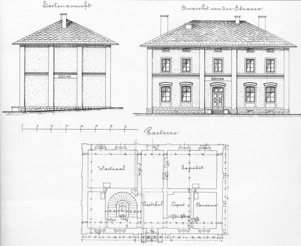

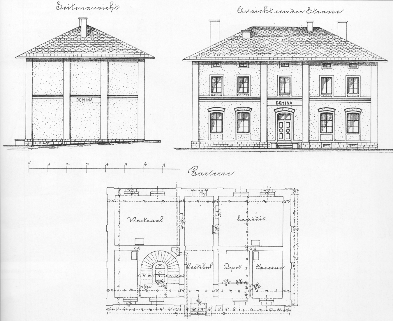

Kolegové. Obracím se na Vás s žádostí o pomoc. Sháním metrické rozměry zmíněných stanic. Mám k dispozici výkres s pravděpodobně "Vídeňskými sáhy". Nicméně jsem z toho už trochu ztracený. Ať počítám, jak počítám, ale pokaždé mi vychází jiné rozměry. Po několikátých přepočtech do velkosti TT mi budova vyšla s rozměry 147x96x71 mm (dxšxv). Rozměry jsou malinko upravené, jelikož setiny a desetiny nejsem schopen v domácích podmínkách při stavbě dodržet. Pro představu přikládám zmíněný výkres. Pomůže někdo ze zdejších historiků a znalců ??

Ano, jsou to vídeňské sáhy. Na tom plánku je délka budovy 9 sáhů a 3 stopy, šířka 6 sáhů a 1 stopa. 1 sáh = 1896 mm, 1 stopa = 316 mm. Takže půdorys je 18,012 x 11,692 m.

O.K. Jelikož jsem jsem už z toho docela hodně zmaten a mám z toho už hodně velký guláš, tak se ptám jako analfabet.
AD. 1 - Jak poznám ve výkresu, že se jedná o stopu, nebo palec?
Předpokládám, že palec bude číslo s čírkou ( 2´ ) pak tedy co je za hodnotu 2" ?? Nejedná se náhodou o míru zvanou čárka
Předpokládám, že na výkresu jsou míry i ve "Vídeňských palcích". Je tak ??
Zkusím trochu objasnit o co mi jde:
Pokud se podívám na detail výkresu
pak vidím míry:
|_2'_|____5'____6''____|___1___2___3___|
Pak první hodnota by měla bít
2 palce
Druhá
5 palců a 6'' neznámých jednotek
Třetí
1 stopa, 2 neznámé a 3 neznámé.
Může te mi to nějak objasnit co to je za hodnoty ??
AD. 2. dále bych rád o potvrzení znalejších
1 Vídeňský sáh = 6 stop = 72 Vídeňských palců = 864 čárek
Je tak ??

Pokud se vrátím k výseku výkresu nádražní budovy, tak první kóta mi říká že je dlouhá:
2 palce
druhá kóta je
5 stop a 6 palců
třetí kóta je
1 sáh 2 stopy a 3 palce
Jsou kóty správně určené ??

Jinak: Ano, kóty na výkresu čteš správně.

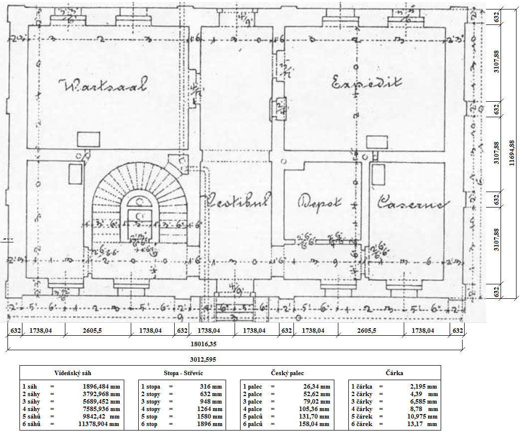

Přepočet hotov. Nicméně něco asi dělám špatně, jelikož mi nevychází součet kót s celkovou mírou. Délka budovy tak nesedí o cca 100 mm a šířka dokonce o cca 200 mm. Už s těch čísel asi blbnu. Zkusí mne někdo ponížit a říct mi kde dělám chybu ??

Příspěvekod hank » úte 10 lis, 2015 6:01 pm
mizl píše:Přepočet hotov. Nicméně něco asi dělám špatně, jelikož mi nevychází součet kót s celkovou mírou. Délka budovy tak nesedí o cca 100 mm a šířka dokonce o cca 200 mm. Už s těch čísel asi blbnu. Zkusí mne někdo ponížit a říct mi kde dělám chybu ??
Moc ti to vadí? Už v době, kdy tento výkres vznikal, platilo to zednické "centimetr žádná míra, metr žádná chyba"... :mrgreen:
Ale vážně, někde možná nesedí nějaké tloušťky omítek nebo nárožních ozdob, případně ten starý kreslič někde zaměnil vnitřní a vnější rozměry, nebo možná taky špatně čteš některou číslici. Může to být i zaokrouhlovací chyba, koukám, že stopy máš na celé mm, zatímco sáhy na tisíciny. Já bych z toho kovbojku v žádném případě nedělal. Vyšel bych z celkových rozměrů a hleděl bych na dodržení symetrie umístění okenních a dveřních otvorů a ozdob na fasádě.
Edit: No a už to vidím: Ty součty ani nemůžou sedět, krajní kóty 2' platí pro nároží včetně tloušťky ozdob na omítce, kdežto celková délka a šířka jsou o ty tloušťky kratší.
