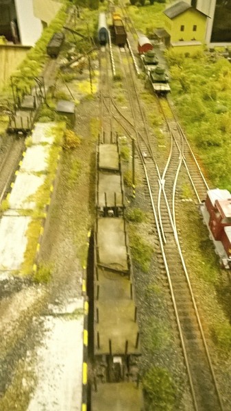

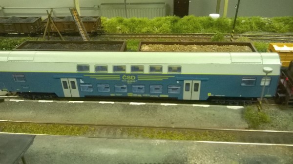

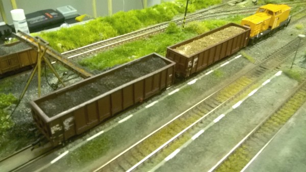

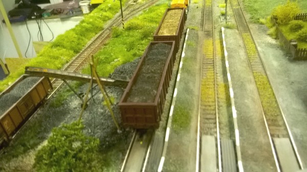

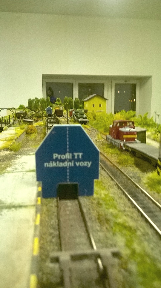

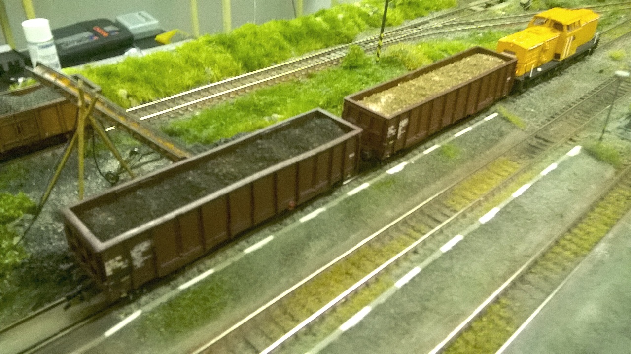

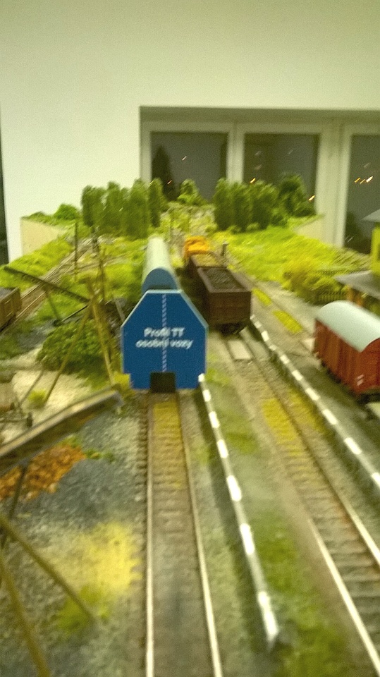

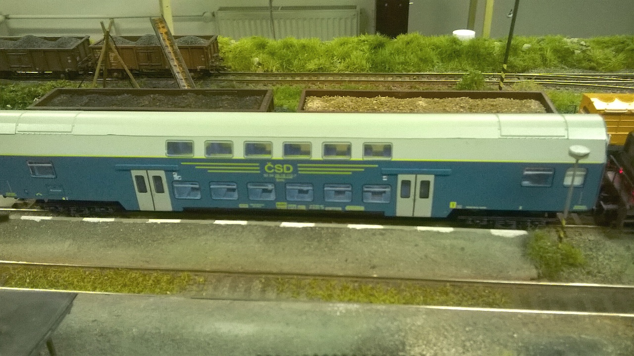

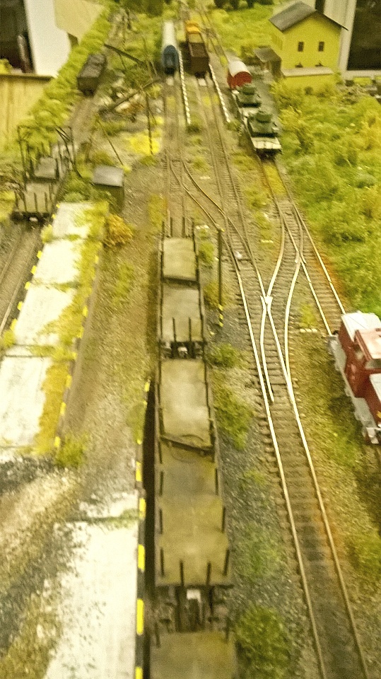

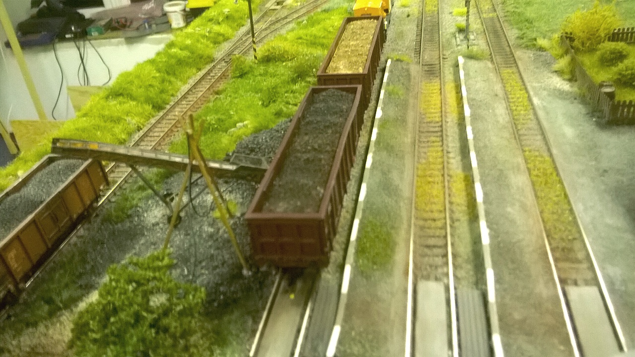

Příspěvekod Pavel-HP » stř 10 úno, 2016 7:37 pm
A ještě další ...
