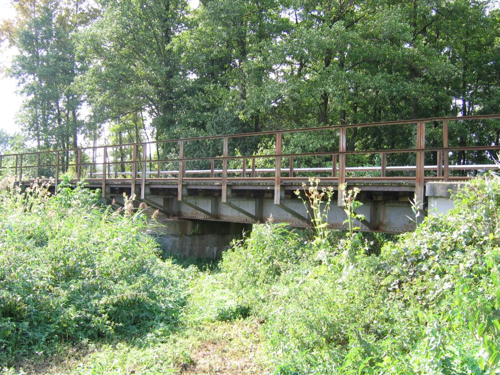

"Pražcové výložníky" jsou mostnice, tj. ty delší pražce?
Naposledy upravil hank dne ned 04 úno, 2018 6:07 pm, celkově upraveno 1
Příspěvky: 6975
Re: Zábradlí na mostě
Příspěvekod Petr_J » sob 09 kvě, 2015 2:54 pm
Jasně že mostnice, ale tady zároveň plní funkci výložníku, proto ten slovní obrat. Díky za obrázek, ale tento typ zábradlí jsem na mostě nikdy neviděl. Spíše předpokládám, že tam bylo z L profilů a tak bych to i rád postavil.

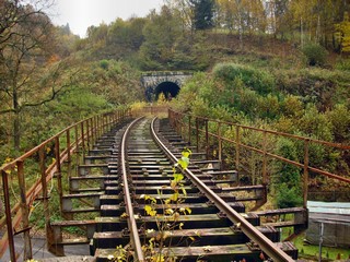

A byla tam vůbec někdy lávka? Kdysi se takové krátké otevřené propustky stavěly i bez lávek a tudíž zábradlí nepotřebovaly. Jestli ale tedy trváš na lávce se zábradlím a chceš ho mít z nějakých profilů, tak dnes se dávají pochozí lávky na zvláštní konzoly připevněné (přinýtované, přišroubované, přivařené...) k nosníkům.
Viz třeba tady:
http://www.chocen-litomysl.cz/trat-zele ... 5-5-km.jpg
Příspěvky: 6975
Příspěvekod Petr_J » sob 09 kvě, 2015 4:09 pm
Podle této fotky tam zábradlí i lávky byly. Tu konstrukci z profilů znám, ale její výroba je dost pracná a ve finále nebude moc vidět - mosty mám dost nízké. Tak jsem si chtěl takto ušetřit práci, ale aby to mělo reálný základ.

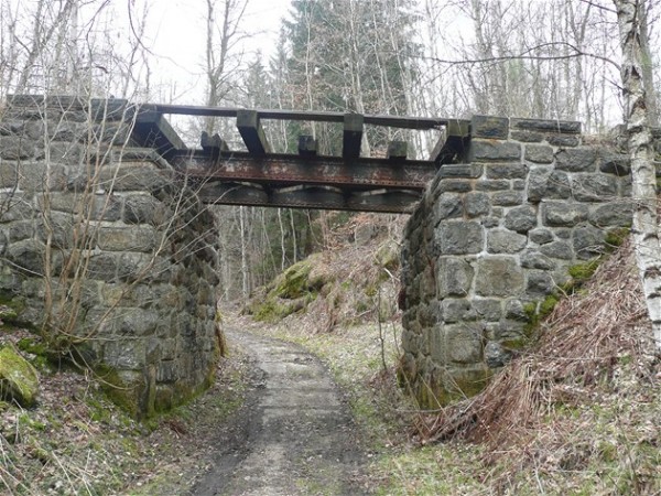

Možné to je, ale zase si říkám proč je tam pak to vybrání.
Petr_J
Příspěvky: 204
Příspěvekod milan ferdián » ned 10 kvě, 2015 9:54 am
Petr_J píše:Možné to je, ale zase si říkám proč je tam pak to vybrání.
No právě na ty sloupky,co popisuje Hank.
Příspěvekod Petr_J » ned 10 kvě, 2015 11:34 am
milan ferdián píše:
A proč by to dělali? Kromě toho na obrázku od Hanka nic takového není.
Zeptám se jinak. Nemá někdo fotku nebo nákres kde je zábradlí z L profilů připevněno přímo na mostnici?

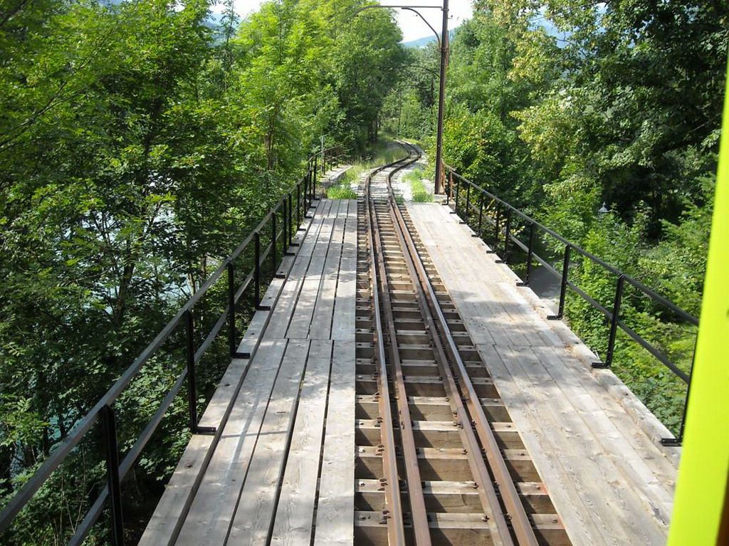

Příspěvekod JanoH0e » ned 10 kvě, 2015 2:15 pm
Fotku mám, ale je to z "dávnej doby a k tomu nie ČSD". U ČSD ep. IV- VI zrejme fotku nenájdeš, odstraňovali to pri rekonštrukciách - všade klasické upevnenie.

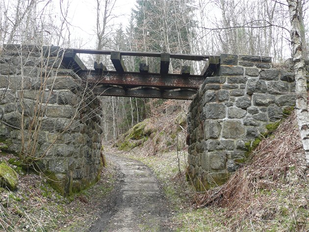

Příspěvekod Petr_J » pon 11 kvě, 2015 6:04 am
Budu vděčný za každou fotku, která něco objasní :wink: .
Ideální by byla fotka přímo tohoto konkrétního mostu z dob, kdy se po trati ještě jezdilo. Jedná se most přes lesní cestu na zrušené trati 144 za dopravnou Horní Slavkov zast. směrem na Loket. Před časem se stal "slavným" když z něj nějaká banda ukradla celou mostovku.

Příspěvekod JanoH0e » pon 11 kvě, 2015 10:26 am
Fotka je viac menej ilustračná, že to ide aj takto. Ako to bolo presne na danom mieste, skús zistiť na K reporte u danej trate.
