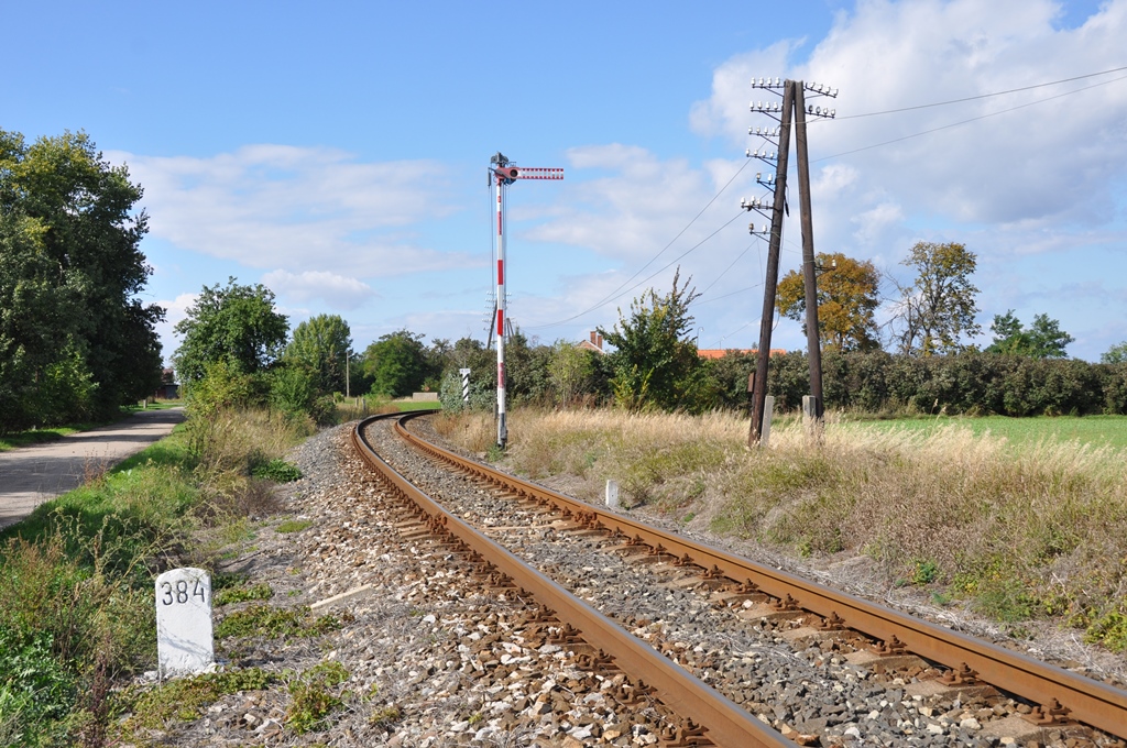

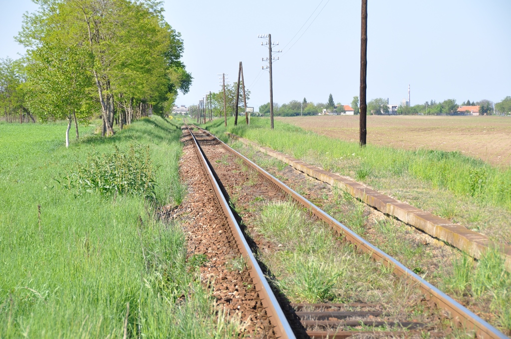

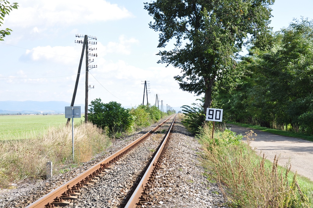

Příspěvekod busta » čtv 09 led, 2014 9:58 pm
rawen: Pripájam foto ako to vyzerá okolo trate. V podstate aké stĺpy si zvolíš, také tam budeš mať a nebude to zlé. Čo sa týka betónov prevažne sú z boku.
Trať ŽSR 152 Čata
Trať ŽSR 152 Tekovské Lužany
busta
Příspěvky: 103
Registrován: stř 05 led, 2011 8:13 pm
Bydliště: Gbelce
Re: Telegrafní sloup
Příspěvekod rawen » pát 10 led, 2014 4:59 am
Děkuji za aktuální fotky.
Člověk by nevěřil, co všechno jsou schopni někteří podnikaví jedinci z okolí tratě odstranit. Potom jedu u nás "na čumendu" a koukám jak puk, že není na co koukat. :)
