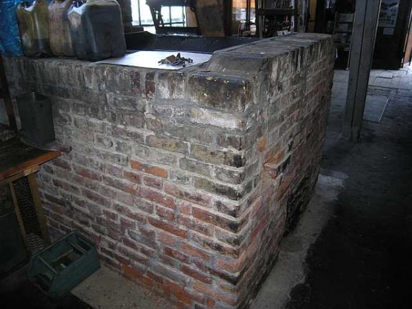

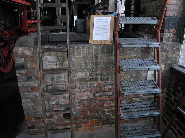

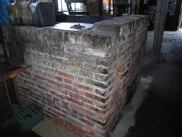

Příspěvekod Petr Zatrepalek » ned 15 bře, 2015 12:51 pm
Sušička písku třeba takto

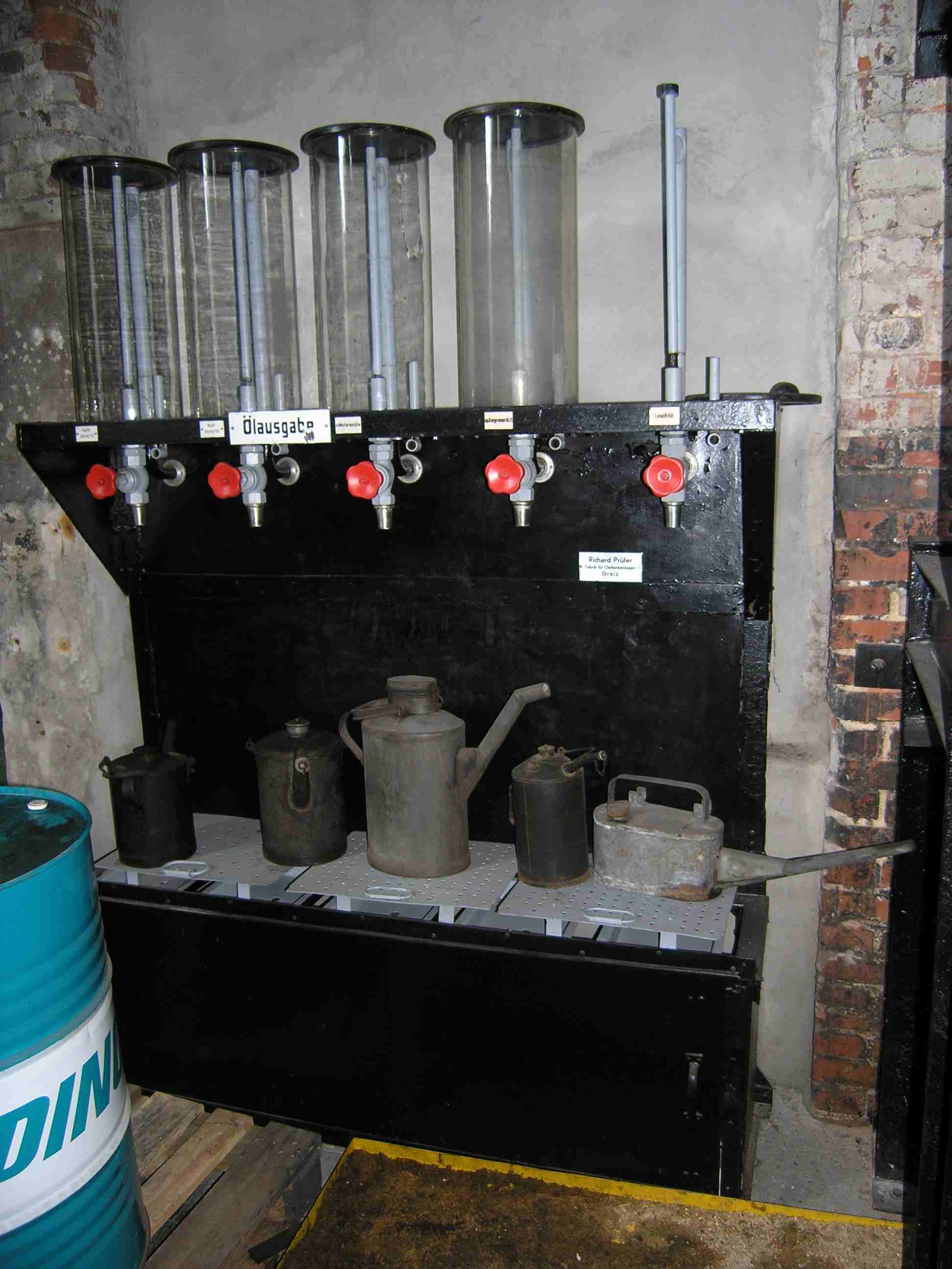

Příspěvekod Petr Zatrepalek » ned 15 bře, 2015 12:53 pm
olejárna

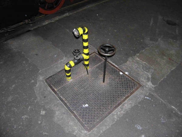

Příspěvekod Petr Zatrepalek » ned 15 bře, 2015 12:54 pm
vodní přípojka
Petr Zatrepalek

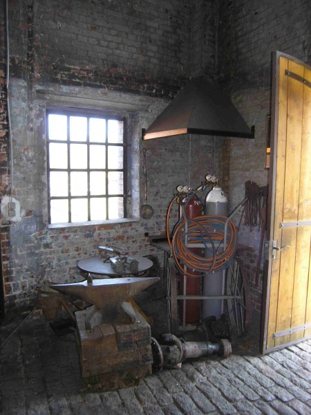

Příspěvekod Petr Zatrepalek » ned 15 bře, 2015 12:55 pm
drobná kovařina
Petr Zatrepalek

Příspěvekod hank » ned 15 bře, 2015 2:44 pm
Petr Zatřepálek: Tak vanová sušička a váha na oleje, to už je luxus, který se určitě v takových lokálkových pidiremízách nevyskytoval... Kdes to prosím fotil?
