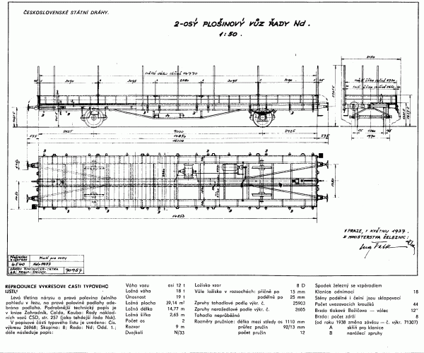

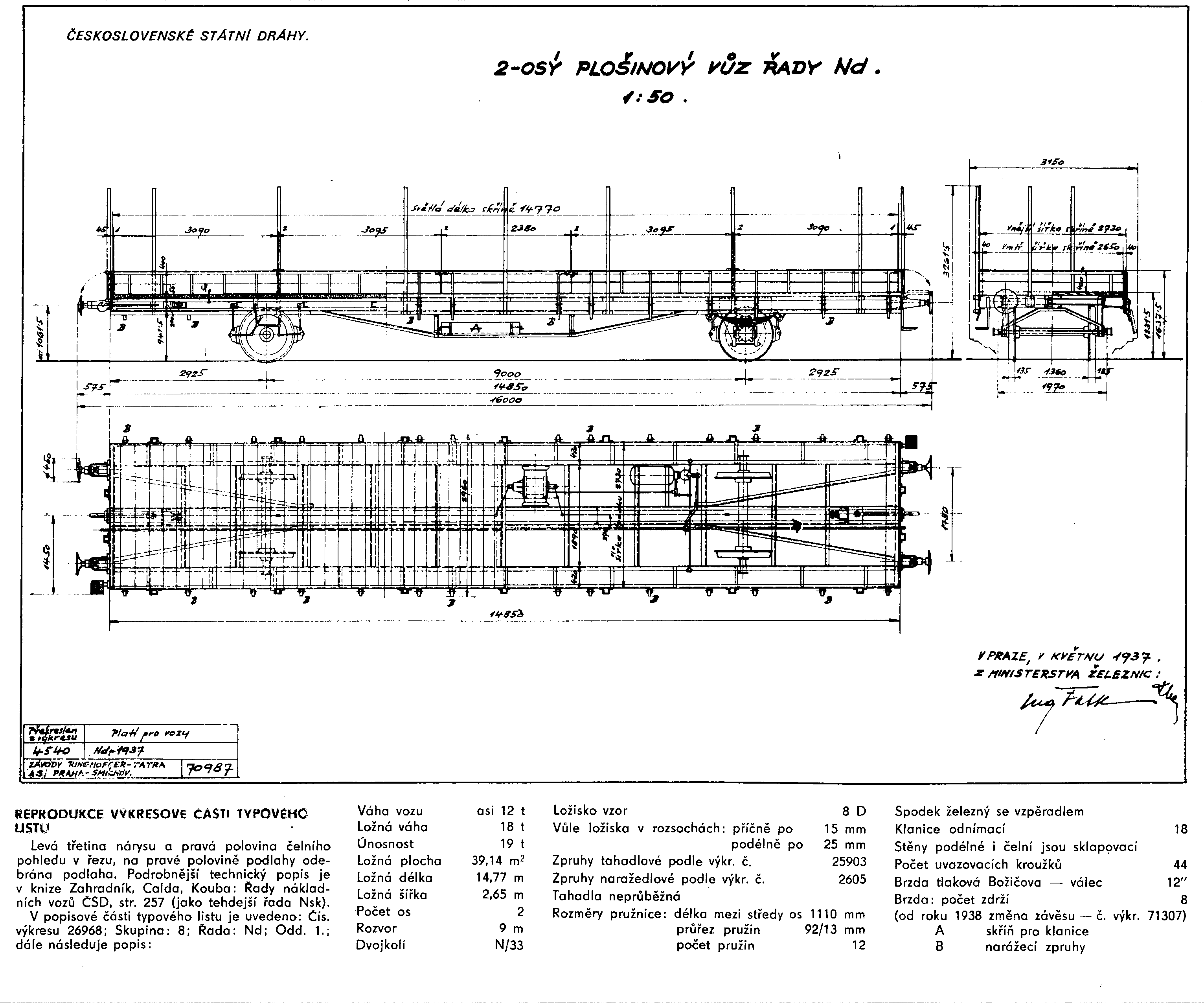

ŽELEZNIČÁŘ 9/82,Nízkostěnný vůz ČSD řady Nd,výkres,popis.

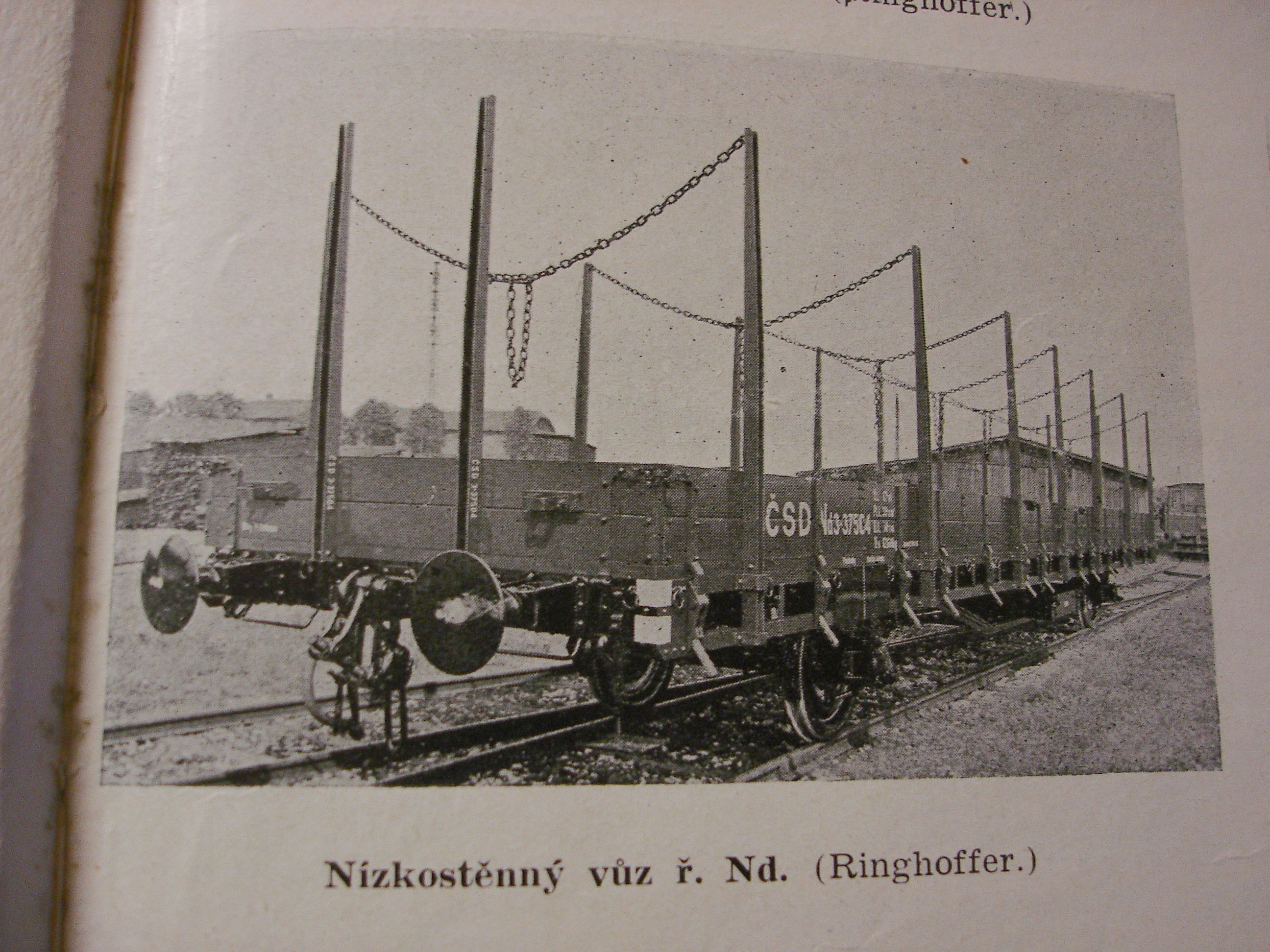

Pro vůz na fotografii platí schválený výkres MŽ 26968, podle kterého bylo v roce 1937 vyrobeno na Smíchově a v Kopřivnici 72 kusů Nd 3-37535 až 3-37606.
