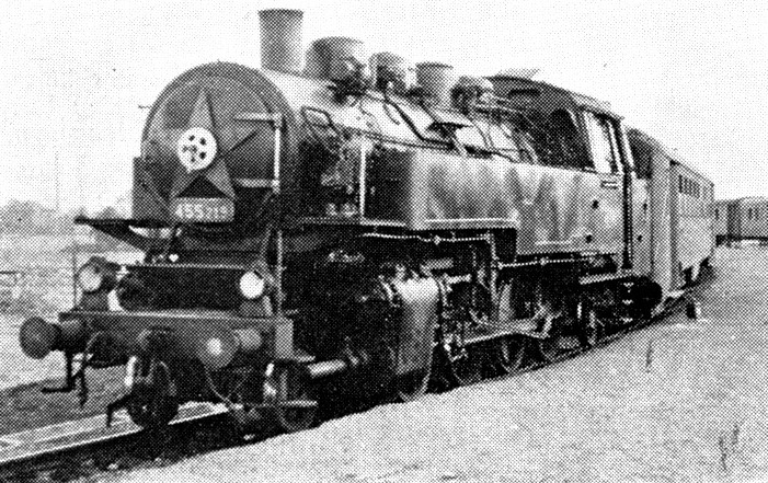

Jdu do přestavby TT s leptem od Jeníka. Ale teď mám otázku k reálné mašině. Známa je jen tato fotka, ale na ní se mi zdá že kompresor je na druhé straně a zde na levé, že je čerpadlo. Takto mají BR86. Ale všechny přestavby jsou obráceně (že kompresor je na pravé straně). Tak teď nevím jak to udělat.. Navíc se mi i zdá, že na výkresech je kompresor menší, než ho většina modelářů udělala u 455.2. Žebříčky na přední plošině také evidentně na fotografii nejsou. Tak jsem z toho nějak paf!
Můžete mi pomoci jak mám teda svoji přestavbu udělat..

Fotek je víc. Třeba v Encyklopedii díl.3 jsou hned dvě pěkné. V jednom z čísel Světa železnice je popsána nehoda, kdesi na Slovensku, kdy tato mašina se na vlečce "vymkla" kontrole personálu a tam také nějaká fotka tuším byla(musel bych to dohledat). Ale i tak budeš asi tápat, protože zařízení lokomotiv po vzoru ČSD se do těchto mašin dodávala postupně. Pak byly některé tyto lokomotivy ještě prodány na vlečky a tam mohly dostat další úpravy, jak to vyhovovalo provozovateli. Fotek pravda moc není a snad pokaždé to je jiný stroj a vždy jen z jedné strany.

Příspěvekod hank » čtv 14 bře, 2019 10:47 am
Jednu dobovou máš třeba tady:
http://www.veseli-nad-moravou.cz/assets ... 46%3A34+PM
Bohužel v té době bylo v rámci utajovacího šílenství studené války nemyslitelné pustit na veřejnost fotku s číslem lok. Proto je začerněné.
Veselí nad Moravou bylo svého času hnízdem této řady, prošly tudy lok. 455.202, 04, 09, 11, 12, 13, 15, 19, 22, 25, 26. Jezdívaly na Myjavu a do r. 1953 zmizely většinou do Nové Huti (tam jich jezdilo určitě více než 20!) nebo na další velké vlečky v těžkém průmyslu.
Já bych z toho nedělal velkou vědu a kterékoli z uvedených čísel bych upravil podle zvyklostí ČSD: Vypouklé dýmniční dveře, odstranit čerpadlo s ohřívačem, dosadit na levou stranu před vanu kompresor ČSD (v té době nejspíš asi jednoválcový), na dýmnici nalevo od komína turbodynamo a pod budku obvyklé napáječe. Tzn. stav odpovídající období po r. 1948. To koresponduje s daty přeznačování od dubna 1948 do ledna 1949 - dá se předpokládat, že přeznačeny byly až po dílnách a do té doby spolu s německou výstrojí nesly buď původní německá čísla nebo provizorní čísla kořistních lok. 455.25xx.

Příspěvekod Kajinek11 » čtv 14 bře, 2019 11:06 am
To Radek:
Díky budu rád za každou fotku, kterou vyhrabeš.
To Hank:
Mě právě přijde že právě na té jediné fotce není kompresor vlevo, ale že mi to připadá jako čerpadlo, tak že bych to nechal jako na BR86 a měl bych po starostech :-) Ale je to tak nekvalitní, že by to mohl bát kompresor.. Co myslíš?

Příspěvekod hank » čtv 14 bře, 2019 3:37 pm
Kajinek11: Když není na mašině předehřívač, což na té fotce evidentně není, nemělo by tam být ani čerpadlo. Podle zvyklostí ČSD býval kompresor vlevo, aby na něj viděl topič, protože péče o něj byla jeho starost, ale z tohoto pravidla mohly být výjimky právě u strojů cizího původu.

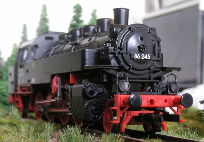

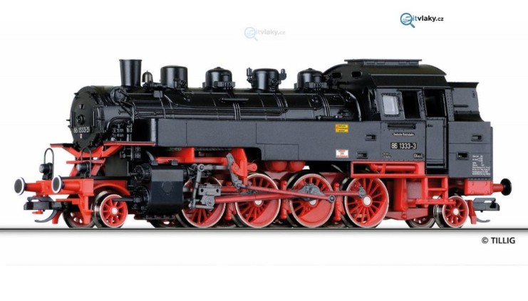

Fotku nemám, ale je to klasický BR86 TT od Tilliga.

Příspěvekod hank » čtv 14 bře, 2019 4:02 pm
Tak tady je to jasné. Kompresor napravo, čerpadlo nalevo. Ale podívej se na tu fotku z veselských dílen, co jsem sem na ni dal odkaz. Tam je evidentně stejný (dvouválcový?) původní kompresor přestěhovaný na levou stranu. Škoda, že je to číslo zamazané... Retuš není dokonalá, takže 455 tam sice přečtu, ale to ostatní je bez záruky... Vidím tam 209. Však si to zkus zvětšit, co tam uvidíš ty. 209 by byla dobrá volba, protože u ČSD vydržela úplně nejdéle - až do zrušení v r. 1957.
Ještě poznámka ke hvězdě: Povinné označení hnacích vozidel rudou hvězdou (doslova: "...symbol vlády pracujících: pěticípá rudá hvězda se žlutým okrajem...") zavádí předpis s platností od 1. května 1951.
Máš ale ještě jednu volbu - označit si mašinu 455.250x a vydávat ji za stroj z období mezi převzetím jako kořisti (1946) a definitivním zařazením do stavu ČSD (1948). Vycházím z toho, že lokomotivy označené 250x se moc neupravovaly, jen do té míry, aby byly schopné provozu, a pořádné dílenské opravy včetně popsaných zásadních úprav se dočkaly až po definitivním převzetí a přeznačení. Pak bys měl na výběr z těchto čísel:
