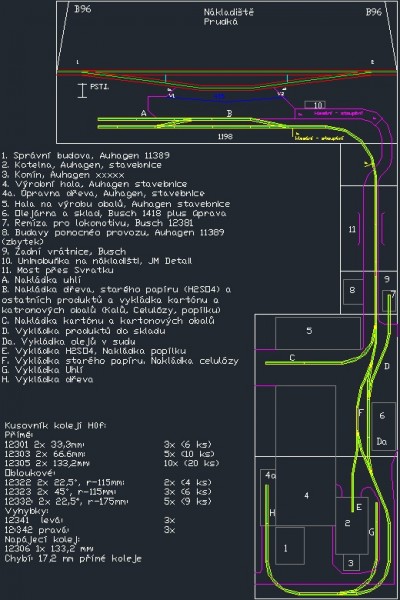

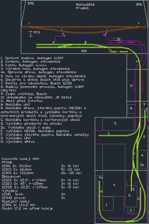

Nicméně vrátím se k tématu Papírna na Prudké. V příloze je schéma, které jsem si již rozkreslil. Samozřejmě asi nebude konečné, ale beru to jako takové výchozí. Samostatný modul nákladiště je již postaven i s náznakem okolní krajiny a zazeleněním. To je z důvodu účasti na setkání, kde jezdí již zatravněné moduly. V žádném případě to není finální podoba. Do té se pustím jak bude více času a více zimy venku... Taktéž jsem sestavil dopravované materiály, ale je to spíše takový výkřik, aby tam bylo co vozit a co odvážet a aby to alespoň trochu dávalo smysl z potřeb pro papírenský průmysl. Nicméně pokud to chci udělat na hotovo, tak i s tím co se tam má vozit a odvážet.
Moje představa je asi taková. Výroba lepenky a kartonových obalů. K výrobě používat starý papír a dovezené dřevo. Další dovezený materiál by mělo být uhlí na topení pod vařákem. Palety pro dopravu výrobků ke koncovému zákazníkovy. Další suroviny, které jsem vyčetl, že se používají a na které mě přivedl jeden kolega modelář jsou Síra v sudech, Kalafuna v sudech, Kaolin v pytlích, Kyselina sýrová ve skleněných nádobách, Maziva v sudech a taky jsem vyčetl, že papírny vytvářejí kaly, které se používají jako příměs do cihel, ale nevím jak moc velká je to pravda. Samozřejmě jestli jsem teď psal nějaké blbosti, tak mě klidně opravte, protože toto je to co jsem sestavoval pro přepravu. Na nákladišti bych nechtěl dělat převýšení mezi úzkou a normální ale chtěl bych to zachovat v jedné rovinně. Dokonce ani nemám zatím v plánu dělat nějaký malí mezisklad jako byl na Žirovnické úzké. K překládání bych použil např. Weimar T172. Ještě nevím, jestli na překládku uhlí mít pásový překladač a nebo to celé (uhlí a dřevo) překládat tím pracovním strojem. Zase budou tam maximálně 3 vozy, takže není potřeba mít na každou surovinu sólo zařízení. Starý papír bych vozil na vlečce za traktorem (Zetor 50?) a na tom bych taky vozil lepenku a obaly. S tím, že bych pár plošinových vozů na přepravu tohoto materiálu na úzké měl, ale spíše do zálohy. Ohledně skladovacích ploch pro dřevo a starý papír bych to asi tak nehrotil. Ono docela dobře stačí udělat náznak tohoto prostoru. Například pro sklad vyvýšená rampa a čelo skladu. Zbytek si už musí každý domyslet. Nicméně bych chtěl mít v celku tyto budovy. Výrobní halu papírny, kotelnu, a halu na výrobu obalů. Nevím, jestli obalovna je správný název, protože znám třeba silničářskou obalovnu a ta by v papírně rozhodně nebyla... A taky nevím, jestli může být hala na výrobu obalů jinde než hala na výrobu lepenky. Ale tak snad se to zde dozvím :-).
Rozměr modulů pro papírnu je 1000x500mm (2x 500x500). Spojovací moduly mezi modulem nákladiště a papírny jsou šířky 200mm a délky 2x 150 a 1x300. Samozřejmě je časem možné prodloužení, aby ta papírna nebyla tzv. za rohem. Modul s nákladištěm má rozměr 1200x500mm
Dalším takovým trochu limitujícím prvkem je použití kolejiva. Já mám momentálně základní set H0f od Busche a tam se používá k napájení motorku 3V. A pro zvýšení adheze je použit magnet v lokomotivě a v pražcích je zalisován plech, který na magnet působí. A bohužel Busch má jasně definované kolejivo. Ještě jsem se nepodíval na jiné kolejivo, které by šlo použít, takže zatím je vše plánováno na kolejích od Busche...
Základní plánek ohledně papírny. seznam použitého kolejiva není aktuální, protože jsem dělal několik verzí a už jsem je nepřepočítával.

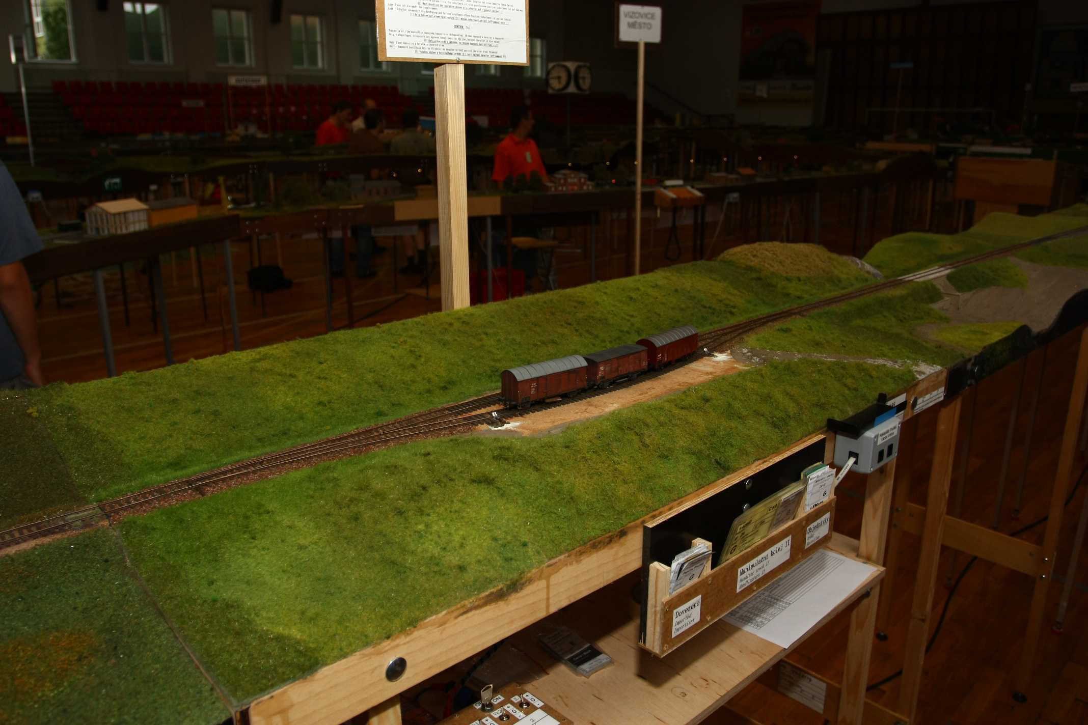

Modul na mezinárodním setkání Fremo v Hluku 2014. S plným obsazení nákladiště (3 vozy)

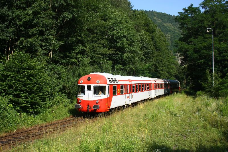

Nákladiště v létě 2012.
V dnešní době je tráva posekána, vyměněny špatné pražce ve vyhybkách, vyměněny všechny pražce v průjezdné koleji a udělaná bezstyková kolej.

Hala na výrobu obalů je kartonážní dílna :)
S tou kyselinou sírovou je to ale fakt blbost, když už, tak se do takové fabriky mohl vozit síran hlinitý (tuhý, krystalický v pytlích) a kaolín (v pytlích nebo volně ložený ve vozech Uz/Utz), v dávnějších dobách asi pryskyřičné klížidlo (to je ta kalafuna, nejen v sudech, ale i jako volně ložené bloky o váze kolem 20 - 30 kg), ale později se přešlo na tekutá zesílená klížidla (v cisternách - většinou silničních, mohly být i drážní) a ještě později na neutrální klížidla AKD nebo ASA (malá množství kapalného skupenství - jednotky kg na tunu papíru, která ale potřebují jako pomocnou látku velká kvanta škrobu), ale to chci podrobněji rozebrat příště, až napíšu něco k těm Žimrovicím a především k technologii výroby papíru. Síra se kdysi vozila do celulózek (a ještě dřív pyrit), ale to je samostatná kapitola a v pojednávaném období druhé poloviny III. epochy a IV. epochy celulózka určitě na Prudké nebyla. (Dřív to tam nepamatuju.) A na samém začátku jsme si řekli, že se celulózkami (zatím?) nebudeme zabývat. Přece jen ta technologie je i z hlediska modelářského znázornění dost složitá.
Kaly - z čistíren odpadních vod - se mohly používat do stavebních hmot i na leccos jiného, to je zase na delší řeč. Většinou se ale skládkovaly v nějaké rokli na dostřel od papírny.

Jak jsem psal, je to jenom nástřel něčeho co jsem doposud znal z dostupné literatury a s malou pomocí kolegů modelářů a lidí od dráhy. To co se vozí do papíren jsme dávali dohromady ze vzpomínek a z přepravních listů a nikterak se to nerozlišovalo. Takže proto je tam toho dáno asi zbytečně tolik. To co jsem napsal jsou informace které mám (no moc jich opravdu není, jak je vidět a hlavně je v tom pěkný bor... zmatek). Takže proto jsem za sebe rád, že je zde člověk, který v papírnách dělal, který je ochoten mě pomoct a který mě řekne toto je blbost, toto tam není a takhle by to mohl být. A který nejen pro mě uvede jak to s papírem vlastně je a co má a nemá být. Je to asi téma na několik pěkně dlouhých zimních večerů, ale pro lidi, kteří chtějí dělat věci pořádně to stojí za přečtení.
To co jsem přihodil v předchozím příspěvku je pouze něco co jsem doposud vytvořil (asi trochu blbě) na "papíře". Jediné co existuje již v základní podobě postaveno je nákladiště a další moduly ani nejsou postaveny a ani nejsou rámy natož pak materiál na rámy. Takže to berte, jako by jste začal psát na skoročistý papír. Já se občas asi zeptám na nějákou blbost, ale je lepší se zeptat, než pak dělat "chytrého" s nějakou doměnkou.

Vaclav86cz píše:... V příloze je schéma, které jsem si již rozkreslil....
:shock: To je pecka, něco ukrutně podobnýho mám v hlavě. Papírna není nepodobná Timesaveru, dovedu si představit nad tím trávit celý večery :twisted:
:twisted: BTTB - Bad To The Bone :lol:
