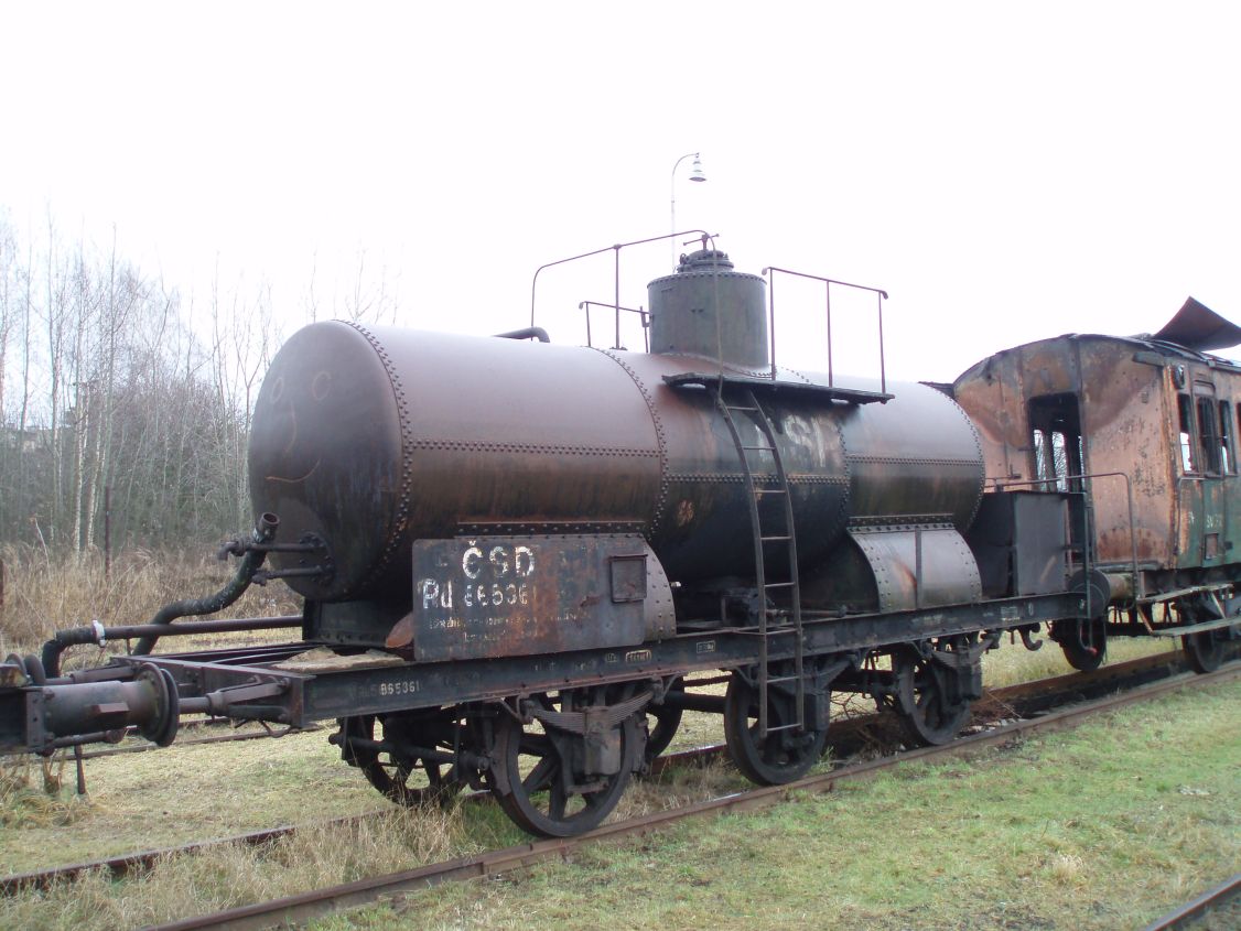

Zdravím pánové, uměl by mi někdo z Vás dát stopu, kde bych získal více informací o vozu Rd 865361?
Rád bych získal povědomost o tom, jak mohl vypadat před úpravou - osazením potrubí a bedny s čerpadlem.
Hlavně jaká na něm byla bouda, byla li tam, případně značení a popisy nejlépe ve II. epoše.
Děkuji za případné informace.

ahoj , přes tyhle starší nejsem znalej , ale zrekonstruovanej do původního stavu stával v děčínským depu , někde bych měl mít i nějaký fotky , ale teď na rychlo se mi je nepodařilo najít

Jedná o vůz původně zařazený u ÖNWB patřící firmě F.X. Brosche, domovská stanice Praha-Liběň. V meziválečném číslovacím plánu měl číslo R 552143, objem 130,3hl, rozvor 4,1m. Vůz měl brzdu, takže měl původně i budku.
V NA, v kartonech MŽ se občas nacházejí materiály týkající se rekonstrukcí soukromých kotlových vozů. V drtivé většině tam žádný výkres není, obvykle to bylo spojeno s rekonstrukcí brzdy nebo jejím zavedením, takže je tam schéma pákoví s výpočty. Pokud proběhla výměna kotle, tak bývá náčrtek kotle a výpočet nápravových tlaků. Občas jen primitivní typák, ale nějaké informace mohou být k nalezení v textu dopisů. Určitě jsem držel v ruce rekonstrukce třínápravových kotlů mladoboleslavského lihovaru, zkusím to najít jestli tam není nějaká podobnost.

Zdravím, zatím moc děkuji, zkouším pátrat po vlastní ose, ale za každou informaci budu velmi rád !!!
Nejvíc mě trápí budka, tyčoví je myslím na předloze relativně zachovalé, je tam i jeden držák pro zajišťovací řetězy, tedy alespoň doufám, že to je ono.
Ještě jednou díky !

Mam podrobně nafoceno a mohu poslat na email. Bohužel s historií moc nepomohu, ale nějaký podobný vůz stavěl pan Klusáček. Je jiný, ale pro inspiraci možná poslouží. http://vytopna.hekttor.biz/view.php?naz ... 2011010001

Děkuji za nabídku fotografií. Sám jsem také již něco nafotil a změřil. Každý pohled se ale hodí. Ještě jsem se definitivně nerozhodl mezi kovem, plastem,
či nejspíše kombinací obého. Jen se obávám, že bude asi problém s volbou správné budky. Budu ale doufat, že mi někdo pomůže radou, či informací.

V čem potřebuješ pomoc. Rám plast, jímka kov, budka - oblá střecha a na čele budky jsou dvě okna a dveře jsou plné.
Stavebně postupuj jako v článku http://vytopna.hekttor.biz/view.php?naz ... 2011010001
