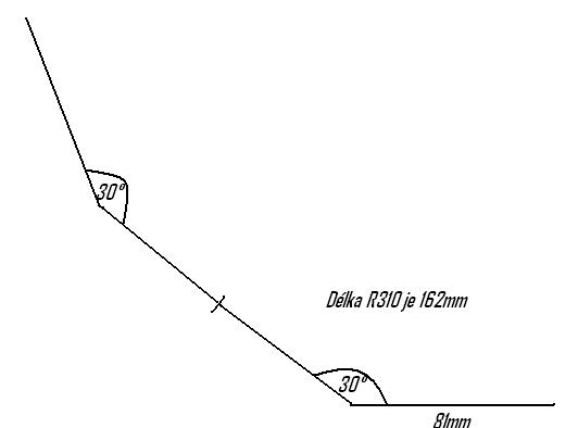

Zdravím. Pokládám zkušebně koleje svého kolejiště a snažím se vytvořit šablonu abych dodržel jisté "normy"
Především jsou to teď oblouky TT R310 (Mám flexi koleje od Tilligu) Načrtl jsem to na obrázek níže. Když kolej opíše všechny rohové body dosáhne úhlu těch za sebou dvou jdoucích oblouků? Nějak mi to totiž pořád nesedí, ale třeba jen špatně měřím. Díky za pomoc

Tvému plánku sice nerozumím, ale je to základní úloha z geometrie. Poloměr 310 mm je v ose koleje (mezi kolejnicemi), daný úhel je úhlem středovým, tzn. kružnici připadá úhel 360°, polovině kružnice 180°, atd... Na to ti stačí kružítko a pravítko?

Trošku špatně to chápu. Délka koleje R310 je 310mm? Wintrack totiž píše délku po kliknutí na tu kolej 162mm.

MarekD: Já tomu plánku taky nerozumím. Ty úhly označené jako "30°" přece nemají 30° ani náhodou.

Zjednodušeně řečeno kolej R310 30° nakreslíš tak, že
1) Zvolíš si střed (bod)
2) Zapíchneš kružítko do středu a uděláš oblouk o poloměru 310 mm
3) Narýsuješ 2 čáry ze středu tak, aby svíraly úhel 30°
4) Část kružnice mezi těmito přímkami je tvůj oblouk... v případě železnice (modelové i skutečné) je to osa koleje
Víc už nevím, jak to popsat :roll:

Příspěvekod MarekD » úte 12 črc, 2011 5:58 pm
Už to chápu. Díky moc

Příspěvekod hank » úte 12 črc, 2011 6:11 pm
Aha, takže to je úhel kruhové výseče o poloměru 310 mm. Délka toho oblouku tedy bude 1/12 (30/360) délky příslušné kružnice. Ta délka kružnice je 2πr = 2x3,14x310 = 1946,8 mm a 1/12 z toho je 1946,8:12 = 162,2 mm.
Takhle si můžeš bez nějakých šablon nebo bez pomoci přítele Gůgla spočítat délku jakéhokoli oblouku. Za mého mládí se to učilo v 6. třídě ZDŠ. (Co budete vy mlaďoši dělat, jestli jednou vypnou internet? :twisted: )

Příspěvekod milan ferdián » úte 12 črc, 2011 7:38 pm
Tečna při poloměru R310/30°je přesně 83,0645.Vzorec R*tng úhel/2 =délka tečny.Všechny obloukové výhybky TILLIG jsou takto zkonstruovány.
