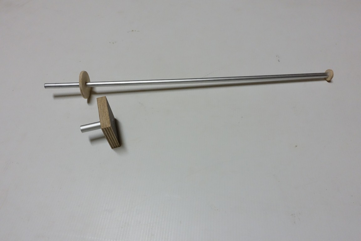

V zásadě jde o konstrukci, jejímž základem je hliníková trubička průměru 8mm. Na jejích koncích jsou nasunuta kolečka z vykroužené překližky, které mají tvořit základní průměry komínu, který je vnímán jako komolý kužel. Trubička může sloužit zároveň jako kouřovod nějakého vyvíječe kouře.

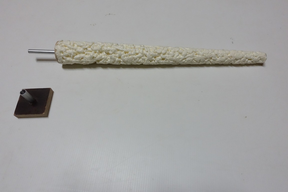

Celek se pak bude zasouvat do šachty tvořené hliníkovou trubičkou o průměru 10mm, do které jde ta komínová zasouvat. Má to ještě přesně vrtaný podstavec kvůli kolmosti. Pomocí něj to přijde vlepit do modulu.

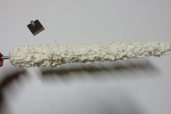

Hmotu komínu jsem nahrubo vytvořil z montážní pěny.

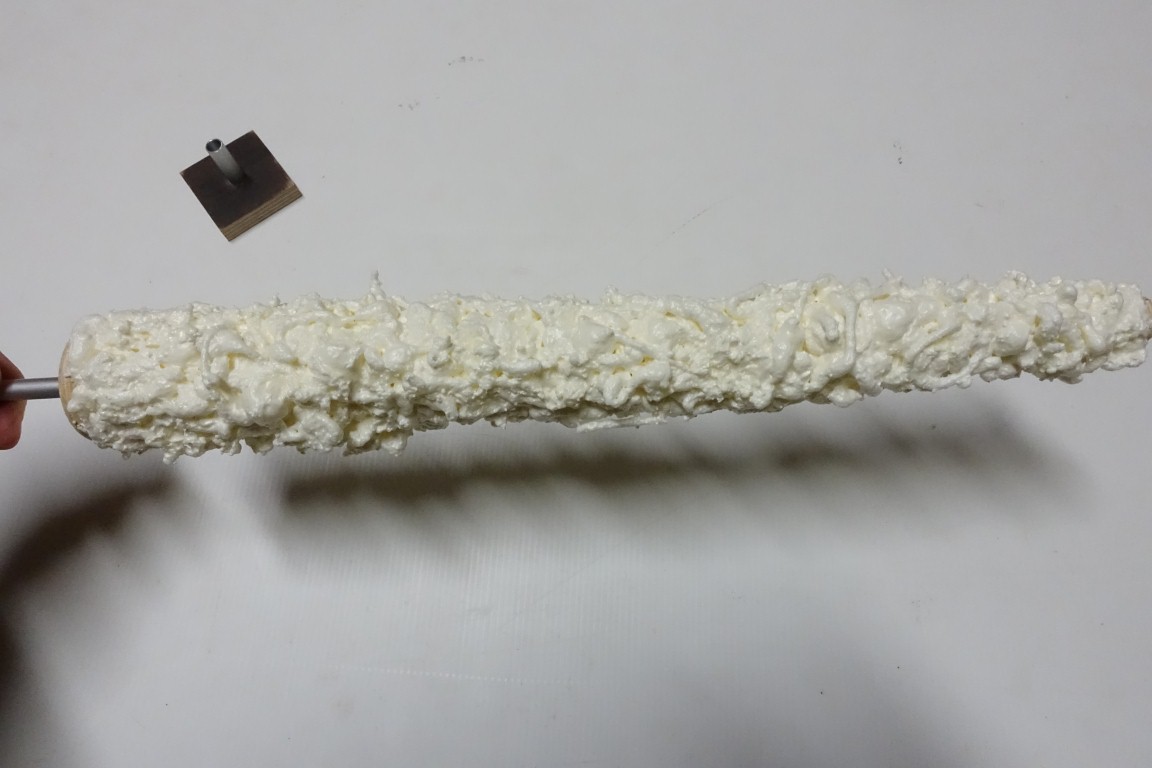

Pěnu jsem ještě před ztuhnutím uválel podle obou překližkových kroužků do rotačního tvaru.

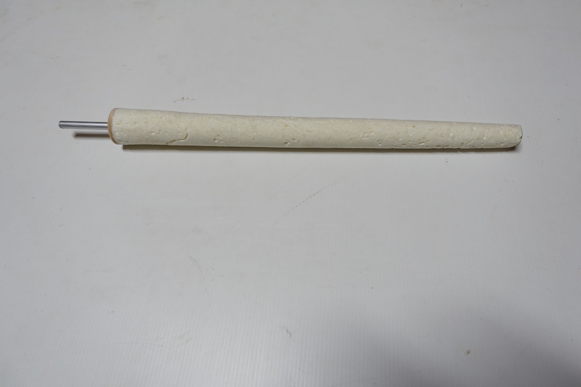

Celek jsem pak vybrousil a dopěnil a dobrousil a tak dokola, až to bylo celkem hladké a rovné.

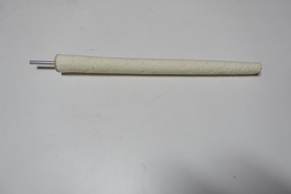

Na celé tělo komínu jsem pak nanesl sádrokartonářský tmel a povrch vyhladil. Tím jsem získal lehký a pevný základ. Komín bude díky zasouvací šachtě sundavací kvůli cestování s moduly. Následně jsem celý komín ovinul větší vrstvou balícího papíru prosyceného duvilaxem. To ochrání komín před vrypy a nárazy při manipulaci. Návin je mírně pod plánovaný průměr. Finální vrstvu musím ještě domyslet. Cihly by neměly mít moc výrazné a hluboké spáry. V podstatě ve všech třech rozšířených měřítcích by měl povrch komínu vyjít hladký. Nicméně by nemusel působit přirozeně, proto jej budu rýhovat. Nějak. Ale jak, na to teprve musím přijít.
Dále jsem přemýšlel pod návin papíru ukrýt vodiče pro výstražná světla. Ty ale komín nemá dodneška a to ani v případě, že kousek od něj leží nové malé sportovní letiště. Inu co, bude tam i tak dost co modelovat - stupačky, hromosvod, komínovou hlavu. Bude to celkem prácička a budu jí zde popisovat.
