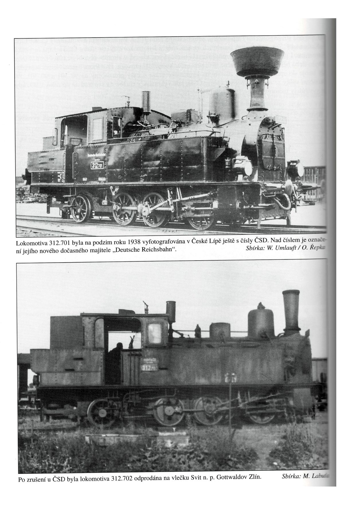

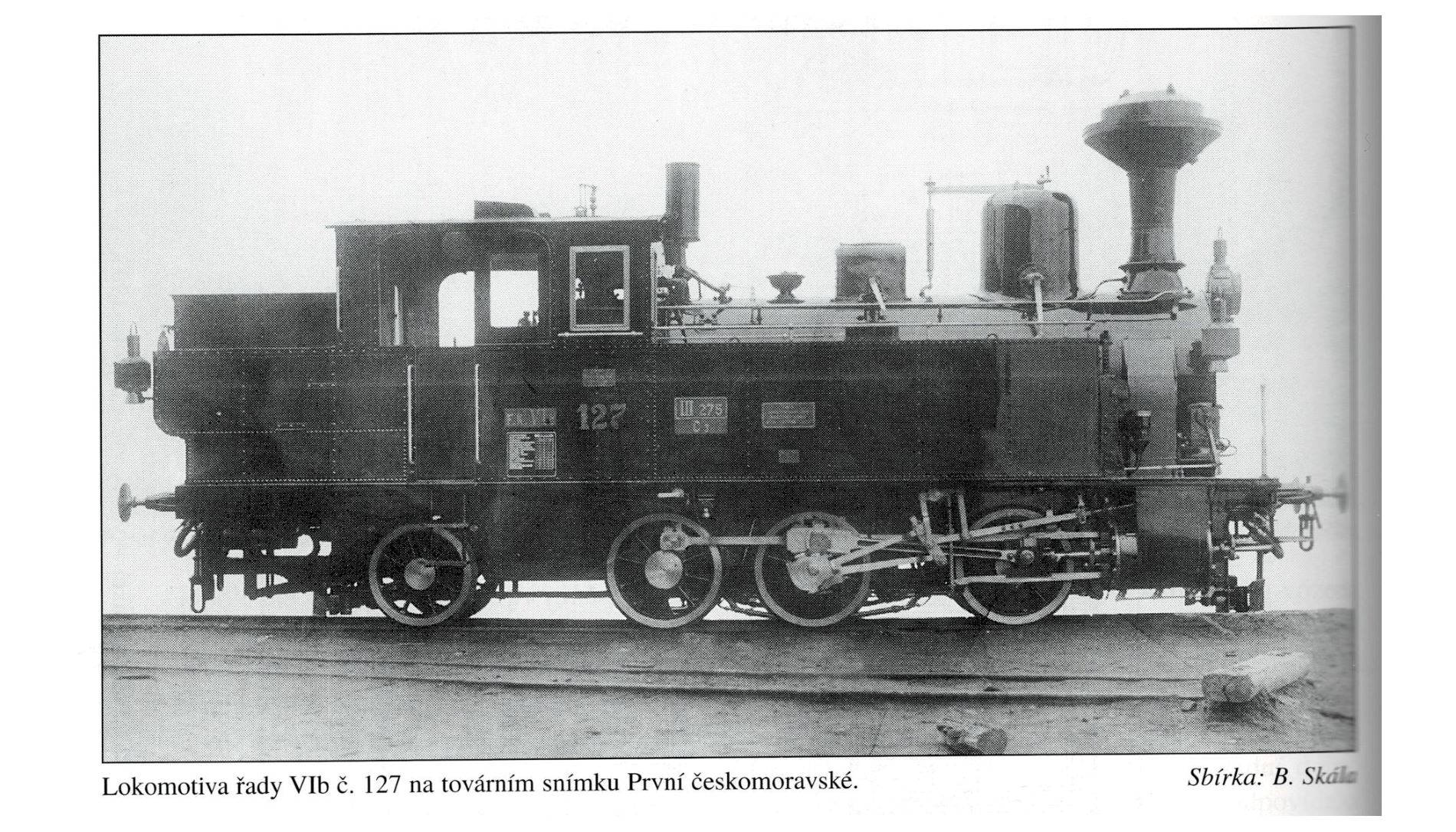

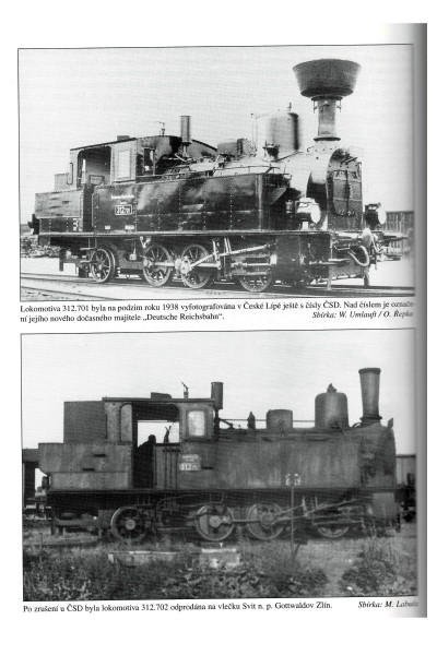

Nemáte někdo odkazy na snímky (nebo snímky) lokomotivy 312.7? Mám ji rozestavěnou z 3d tisku a potřeboval bych nějaký solidní celkový pohled na stroj. Pojezd sice bude kompromis (prakticky nedotčený Trix), ale zbytek by snesl pár detailů navíc. Jeden snímek je v Bekovi (jsou tam vidět levoboční armatury na kozli), pár dalších v publikaci o 310.0. Šiknul by se pravobok a pohled zezadu na tendr, tam výtisk detaily (rozmístění světel) neoplývá.

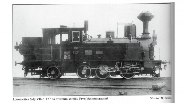

Pomohly by tyhle nebo uz jsi je videl?

Tyhle kousky to na mě nevyplivlo. Pro doplnění armatur na kotli a několika trubek pod podlahou budky a vanami budou dobré. Doufám ale, že někdo vykope ještě nějaký lepší detail zadního čela - umístění lamp vyjde hodně na těsno.

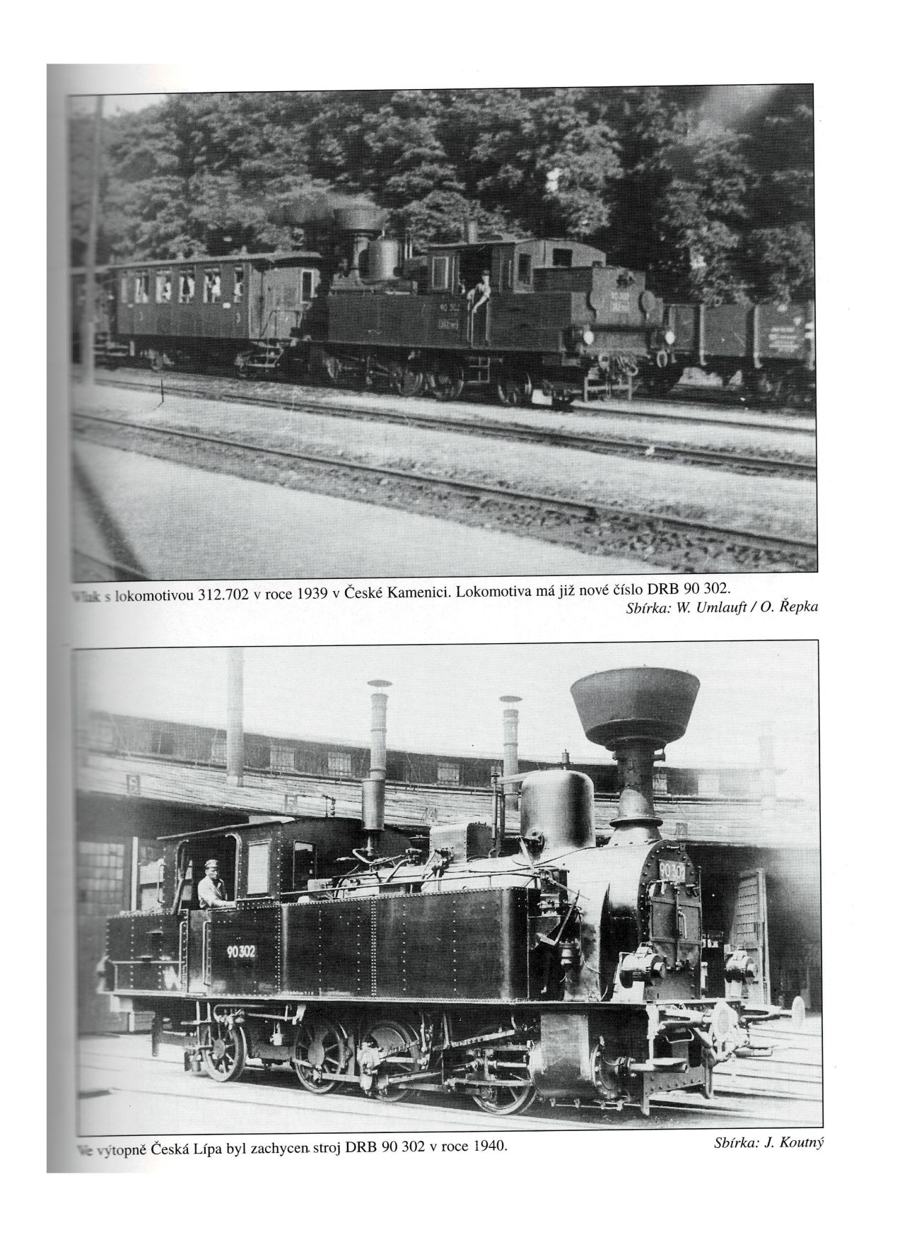

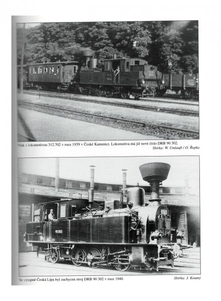

Příspěvekod -vera- » pát 29 kvě, 2026 4:35 pm
zdroj: Místní dráha Česká Lípa - Česká Kamenice/Pohledy do dějin zrušených tratí - 2/VYDOL/2001

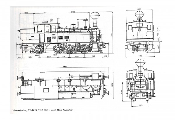

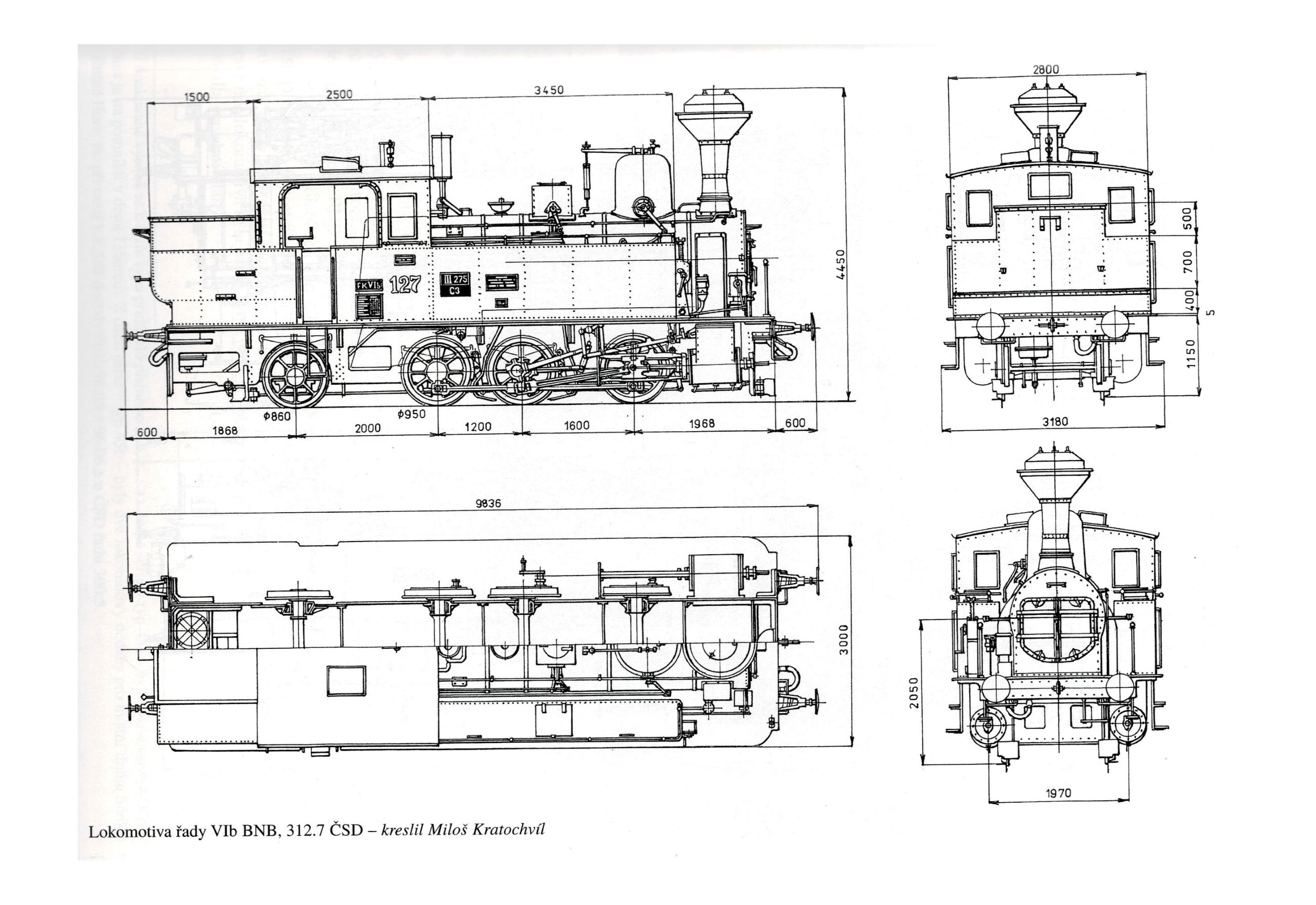

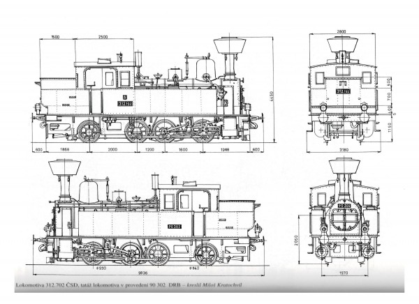

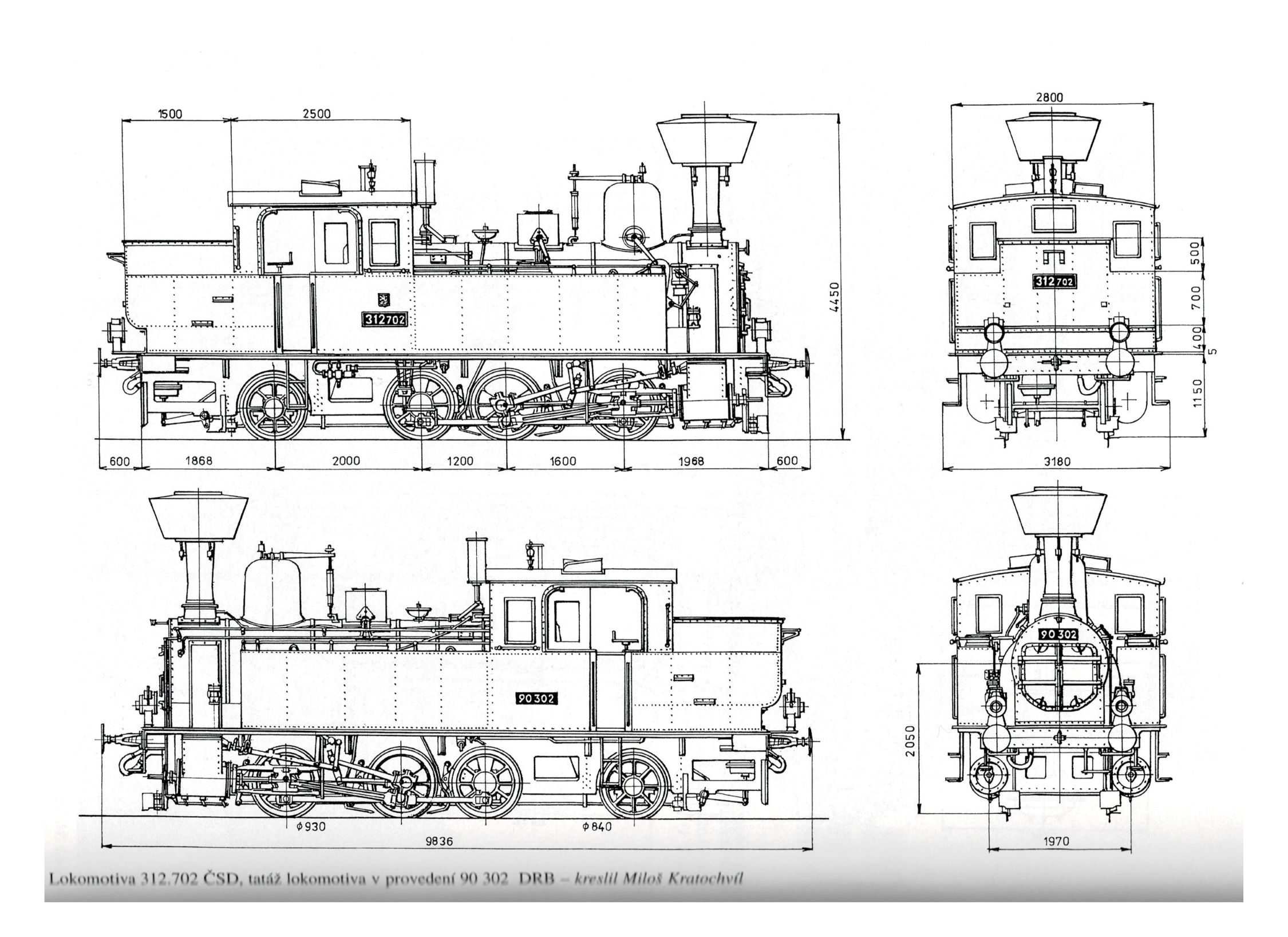

Příspěvekod -vera- » pát 29 kvě, 2026 4:36 pm
výkresy Miloš Kratochvíl
ČSD
DRB

V zásadě se mi tu sešly (včetně SZ - díky Milane!) tři stejné sady fotek a výkresů v různém rozlišení. Do pojezdu od Trixe se vrtat nebudu, maximálně na něj doplním pár detailů, kastle bude vyžadovat doplnění některých armatur, mazacího lisu na čelo pravé vany a doplnění zadních světel, se kterými výrobce 3d tisku nepočítal.

Zdá se, že detaily na kotli se v průběhu života stroje průběžně měnily a ani výkresy v tomhle směru nejsou ideální. Na předku pravé vany je na snímcích instalována plošinka a na ní je někdy jakási škatule a jindy není. Podle všeho šlo o lubrikátor, ale mate mě jeho přítomnost jen na některých fotkách, jindy je na nich holý držák. Další zajímavostí je jakýsi dost vysoký stojatý válec pod ním. Z fotek soudím, že byl po obou stranách stroje a patrně šlo o maznice (šoupátek?). Podobná, ale menší je na parojemu před vahadly pérových pojistných ventilů, ta zřejmě mazala regulátor. Zadní světla jsou zjevně na konzolích nad nárazníky. Stroj 01 měl paprsková kola, 02 kotoučová. Zjevně v průběhu války přibyla dřevěná nástavba na tendru. Nejprve na jeden trámek a pak postupně rostla.
