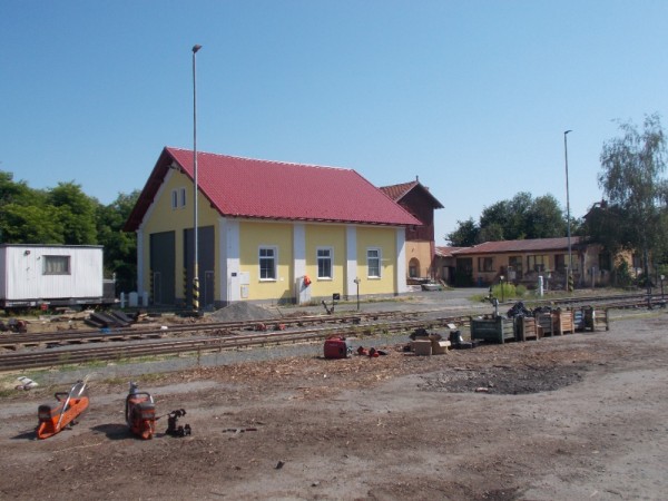

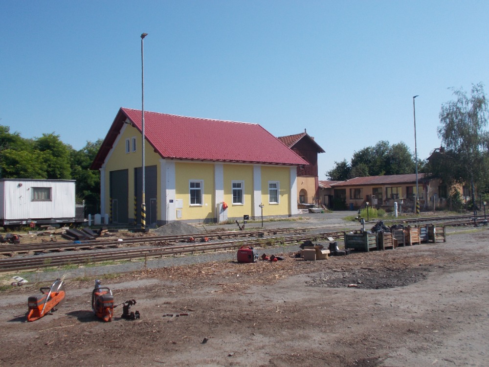

Příspěvekod S200-251 » čtv 06 úno, 2025 9:25 pm
Tak zrovna tomu by mohlo odpovídat depo v Suchdole nad Odrou. Je tam stejná budova jako jsou ty Hodolany od Igry, jen je dodnes neomítnutá. Pouze je k ní přistavěná moderní sociální budova, dílna a sklad olejů.
Kolejiště depa je velice skromné, ale přitom depo obsluhovalo hned několik zdejších tratí (Nový Jičín, Budišov a Fulnek).

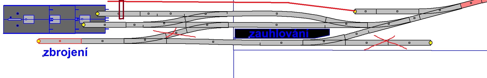

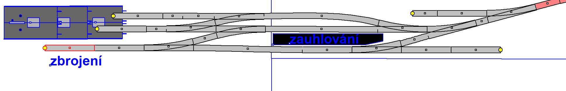

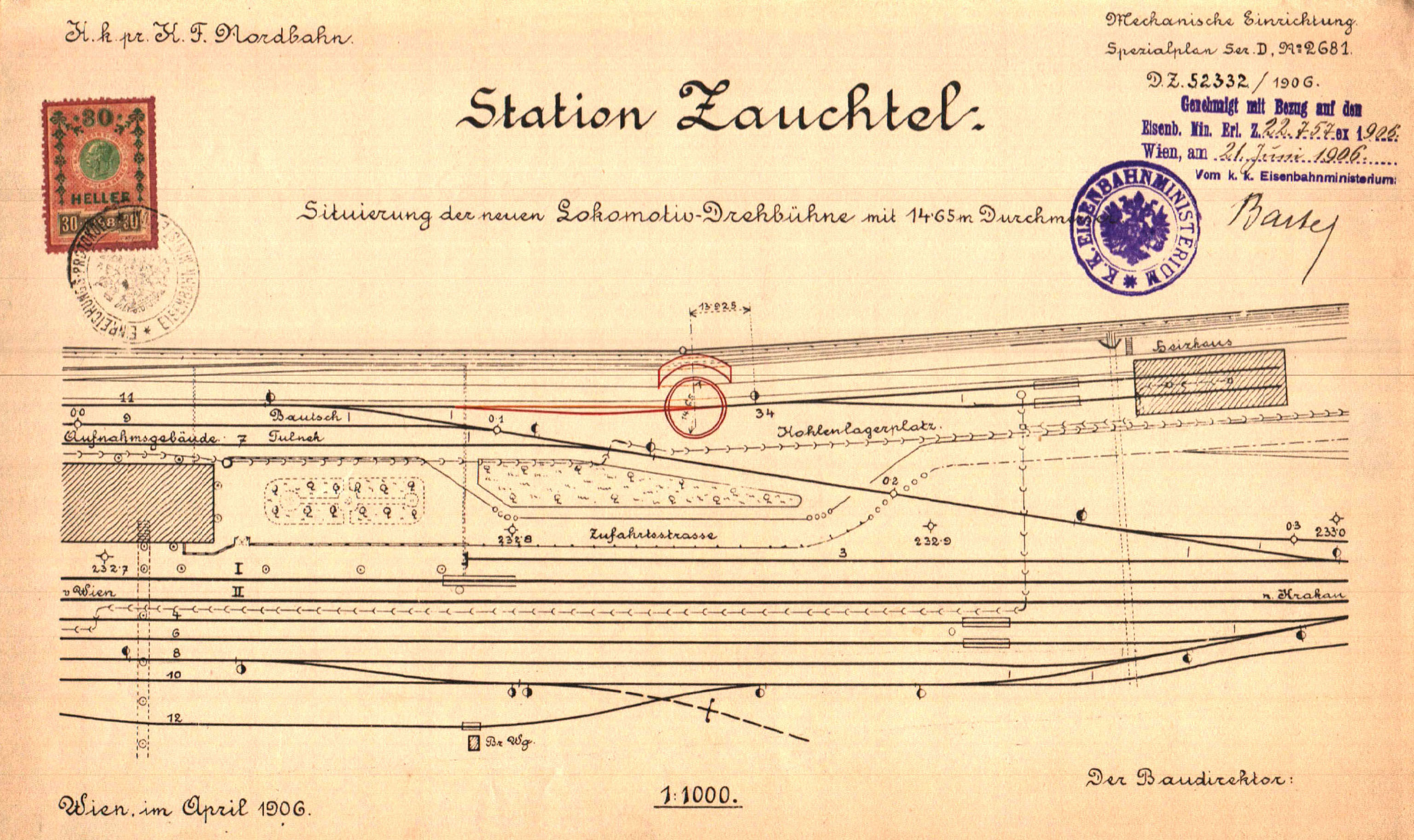

Příspěvekod Kajinek11 » ned 09 úno, 2025 12:41 pm
Ten Suchdol nad Odrou vypadá fak dobře. Díky za tip. Teď to ještě dát do podoby, kdy tam bylo zauhlování a počátky nafového zbrojení. Z tohoto starého ortha:
jsem odhadl, že by to mohlo být takto, co myslíte?

Příspěvekod hank » ned 09 úno, 2025 5:53 pm
Jedna z výchozích podmínek byla, že to má být bez točny.

Příspěvekod _lt_ » pon 10 úno, 2025 6:22 am
Čau Karle, udělej to to jednoduše jako já. Chápu tu potřebu zbrojení, ale jak píše Hank, to se budovalo s ukončením parního provozu v místě té skládky uhlí. Do té doby někde stála jen cisterna.
Zruš tedy tu spojku ke zbrojení na zásobovací kolej, v době páry by tam nebyla a pro zbrojení na přechodnou dobu by jí tam nikdo nebudoval. Stejně tak zruš i tu kusou, ta je tam provozně zbytečná a proto by taky nevznikla. Aby jsi tam měl tu čtvrtou kolej, tak jí natáhni z druhé strany pro popelový vůz a nad ním udělej jeřáb s jámou na vedlejší koleji.

Příspěvekod hank » pon 10 úno, 2025 7:24 am
Jeřáby na popel byly jen v největších služebnách. V malých strojových stanicích se popel z kanálů vybíral ručně.

Příspěvekod Kajinek11 » pon 10 úno, 2025 7:27 am
Takže neexistuje možnost mít jednoduché zbrojení (pevné) současně se zauhlováním? Na H0 modulovce, která je na webu a ztvárňuje stanici - Lipová lázeně, tam jsme to u nich viděl. Mají tam v depu klasické objízdné zauhlování a zároveň na kusé koleji zbrojení bez střechy pro jednu lokomotivu. To je fake?
viz zde:
Chtěl jsem totiž dělat depo jako v Lipové, ale na točnu už nebudu čekat. Budu se za pár let stěhovat a celé kolejiště bude muset pryč, takže se snažím na rychlo dodělat alespoň něco z toho co jsem původně chtěl. Ale budu to muset hodně okleštit.

Příspěvekod hank » pon 10 úno, 2025 7:31 am
V pozdějších dobách, kdy pára už dosluhovala a pořadí důležitosti zbrojení bylo opačné, se teprve budovala stabilní a dobře vybavená výzbrojní zařízení na naftu a zbrojení uhlím bylo odstrčené do nějakého méně frekventovaného kouta depa/strojovky; už se však nikdy nevrátily časy ručního zbrojení, na těch pár metráků uhlí většinou stačil nějaký menší kirow s drapákem ve šturcu.
