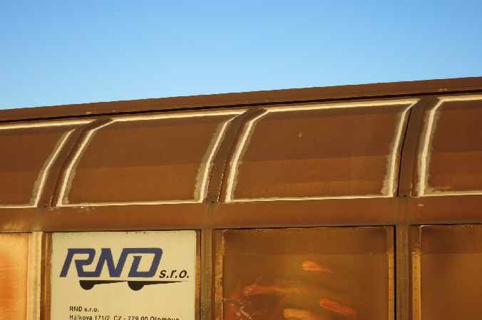

Kolegové neměl by někdo náhodou detailní fotografii, která by ukazovala co je u provozního vagonu ta prosvítajícíí stříbrná barva jako na obrázních níže?
Bohužel nemohu nic najít a nikde v blízkém okolí nejsou tyto vozy odstaveny.

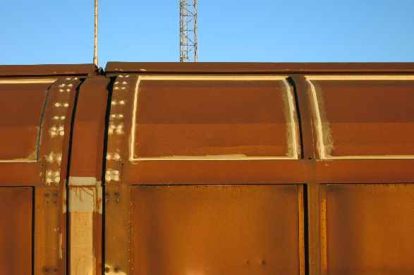

Ahoj, řekl bych že je to tmel (silikon) .

Ano, ty opatlané lemy jsou vyspravené spoje, kudy asi teklo. Pokud je stříbrné celé pole, pak proto, že se měnil vlastník a pole se natřelo, aby se mohlo nanést nové označení.
Tohle je typické na kontejnerových vozech, kde jsou bočnice jak patchwork.
