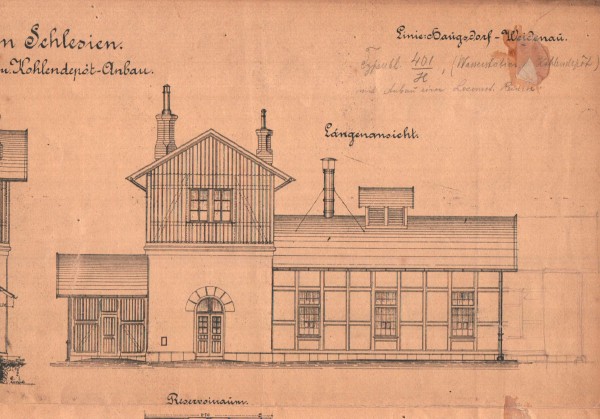

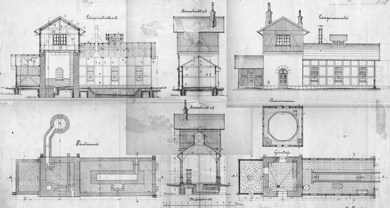

Hoši. Měl byste prosím někdo plán této, nebo podobné výtopny ve větším rozlišení s čitelnými kótami? Předem moc děkuji. Krásný Advent všem :wink:

Jukni vedle do vlákna o dýmnících tam je pár výkresů i s kótama a odkaz na ŽM pro stavbu depa.
viewtopic.php?f=11&t=15076

I když výkres remízy s vodárnou Haügsdorf (ve Slezsku) uvádí číslo normálie 401/H, tak to není přesné, neboť taková neexistovala. Totiž normálie 401/H byla vodárna s nádrží 56 m3 a s bočními přístavbami kůlny nebo skladiště. Ale i tato normálie 401/H není původní, neboť to byla jen převzatá normálie 35/H BMTB. A přístavba jednokolejné krátké nebo dlouhé remízy pro lokomotivy, zase vycházela z upravené normálie 41/H první státní lokálky Prachatice nebo Vimperk (pozor nezaměnit s normálií 41/H-UKB). A pro zajímavost uvedené normálie 41/H (UKB i SW), 401/H mají stejného autora - architekta ing. Emilian Eysank.

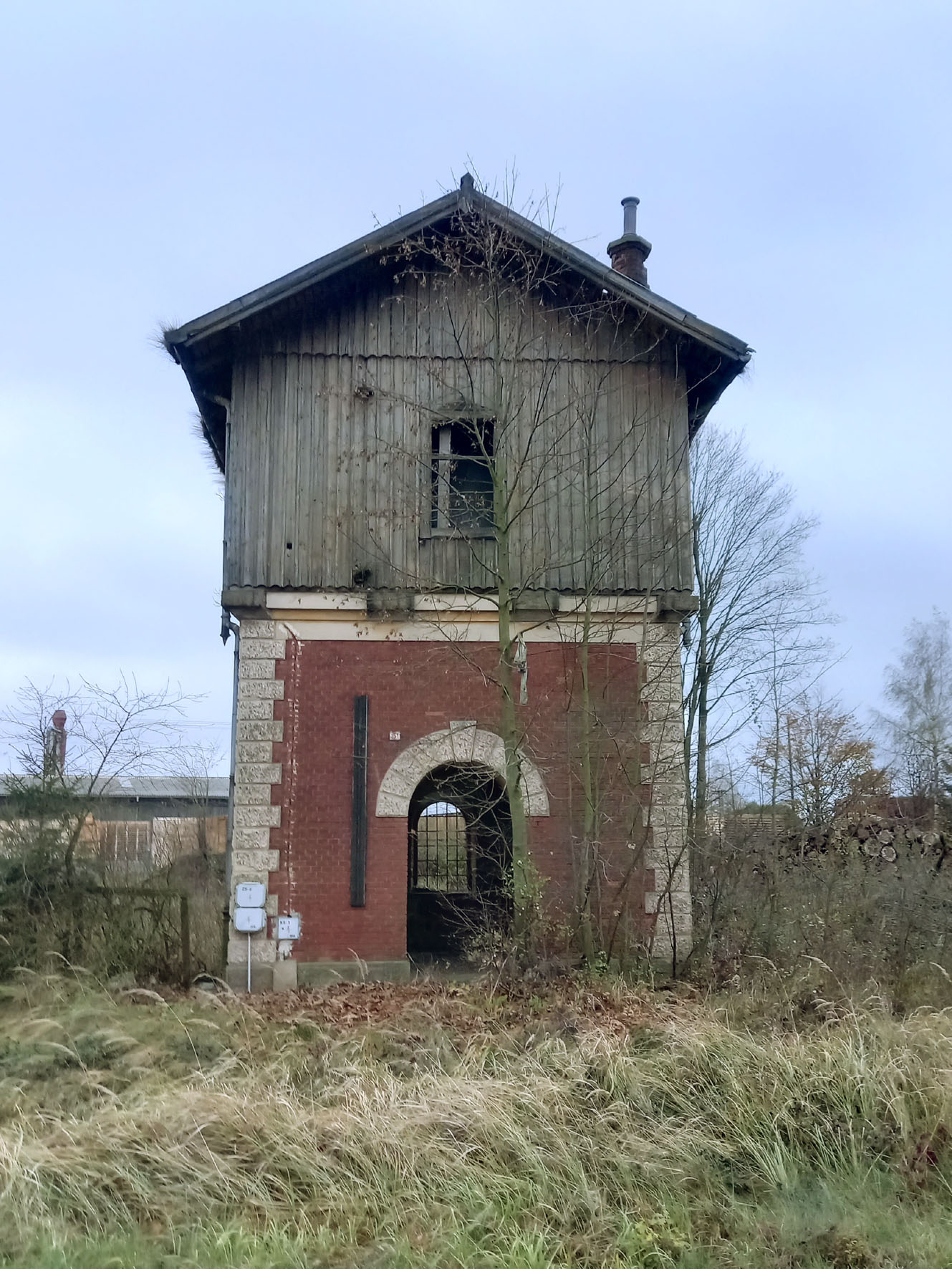

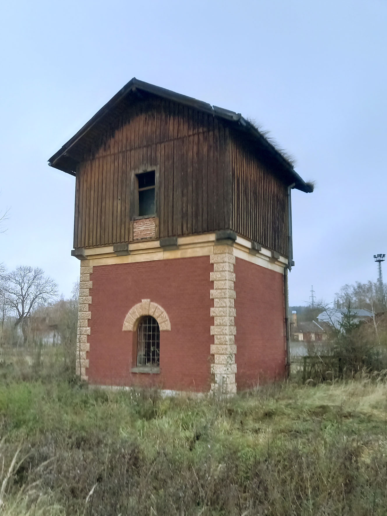

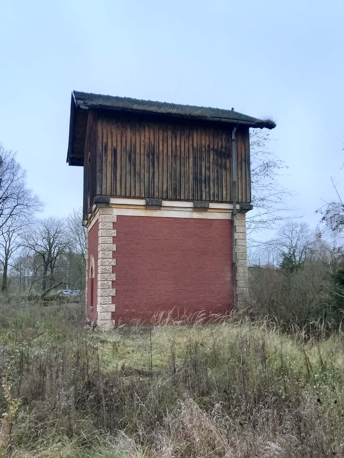

Toto je (viz příloha) klasická vodárna BMTB normálie 35/H-BMTB tedy z roku 1886 od architekta Friedrich Setz.
Je to jen obyčejná samostatně stojící vodárna bez přístavba, kůlen či domku. Foto ze stanice Nová Cerekev, kde dodnes stojí ve zcela původním stavu jak byla postavena roku 1888.
Typ 35/H-BMTBN má svojí předchůdce, také od architekta Friedrich Setz ve vodárně 35/2c-GB, tedy Haličské transverzální dráhy. Rozdíl fasády, spodní zděná část měla omítku, bosáž zachována.
A ta měla také předchůdce, tedy první vodárna normálie 35/2c-ArB, byly postaveny roku 1883 na Arlbergbahn. Rozdíl byl jasný - spodní zděná část měla kombinované zdivo - vnitřní cihly, vnější lomový kámen. Tedy vnější kamenná fasáda i s kamennou bosáží.
