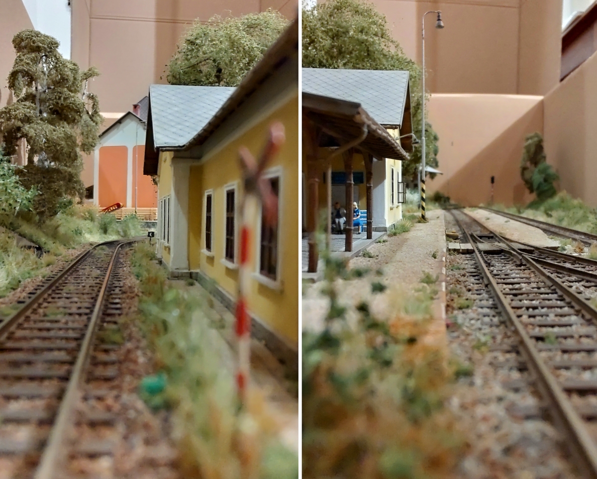

U mne na Malé Pace je takovou otázkou odstup staniční budovy od kolejí (viz foto): no není tam, stanice sama má přes výhybky 90 cm a tak se všechno zmenšuje. Pokud dám budovu od kolejí 5,5 metru, bude perón málem širší jak delší. Dtto kolej za budovou: tam vozy taktak minou okap, natož aby tam byl odstup. Ale: pozorovatel kouká zepředu, vzdálenosti do šířky má zkrácené a obdobně zkráceně vnímá i ty do hloubky.

Tak jsem to konečně změřil a vyfotil, tedy hlásím:
Zadní fasáda (příčný trakt) cca 24 mm od osy koleje, hrana střechy cca 18 mm (levá polovina fotky)
Přední fasáda od osy koleje 40 mm, hrana střechy verandy dokonce jen 32 mm (pravá polovina fotky)
Zadní kolej je VNVK, přední je vedle budovy dopravní
Jinak k poměrům na Malé Pace je víc fotek ve vlákně ze stavby: hrubá stavba, detaily s vozidly, podélný pohled zadem, fotky na světle

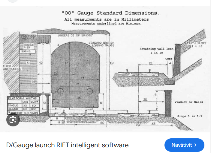

Drobná poznámka, už samotná geometrie kolejiva PECO jasně vyznívá, že u nich jsou obrysové normy jiné než u nás. Proto i některé železniční vozy ČSD musely splnit tyto normy a byly označené malým písmenem "f", příklad nákladní železniční zavřený vůz Ztf. Někde ty svoje normy zveřejněny mají, otázkou je kde.

milan ferdián píše:Drobná poznámka, už samotná geometrie kolejiva PECO jasně vyznívá, že u nich jsou obrysové normy jiné než u nás. Proto i některé železniční vozy ČSD musely splnit tyto normy a byly označené malým písmenem "f", příklad nákladní železniční zavřený vůz Ztf. Někde ty svoje normy zveřejněny mají, otázkou je kde.
Dá se to odvodit z rozdílu vnějších šířek skříní vozů: Ztr - 2810 mm, Ztff - 2360 mm.

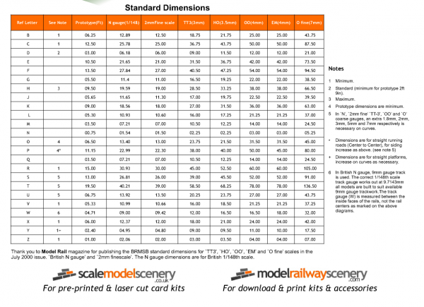

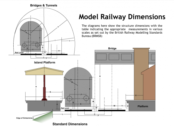

Příspěvekod milan ferdián » čtv 20 čer, 2024 11:30 am
Neumím anglicky a jejich nářečí, zkusil jsem a to jsem našel.
odkaz na stavbu cameo: https://corfecastlestation.wordpress.com/layout/
Re: Vzdálenost staveb od osy koleje
Příspěvekod milan ferdián » čtv 20 čer, 2024 11:47 am

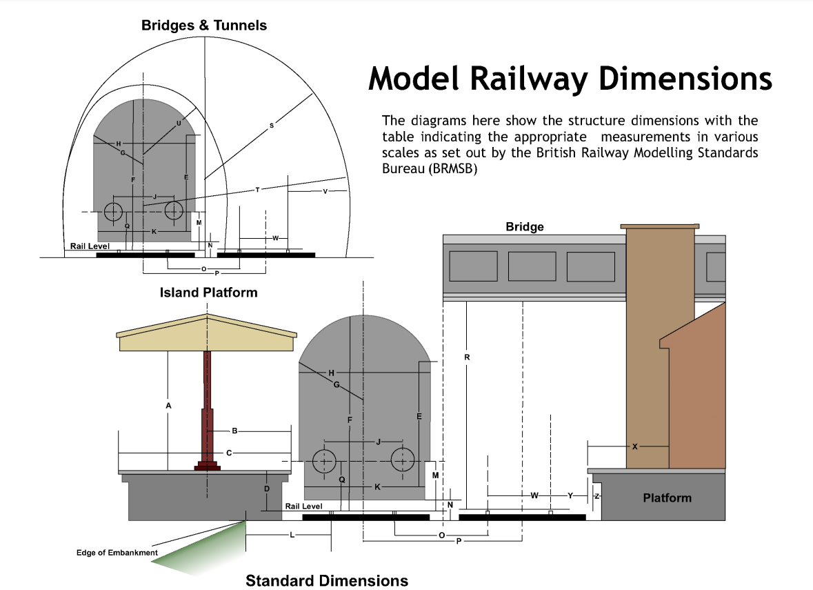

Ještě jedna britská modelová norma ve dvou částech.-m-

Příspěvekod hank » čtv 20 čer, 2024 1:34 pm
S britskými modelářskými normami opatrně. V těch posledních dvou tabulkách jsou podchyceny velikosti, se kterými se setká běžný modelář na ostrovech; tzn., že britské eNko je rozchod 9 mm a měřítko 1:148, zatímco "2 mm Fine Scale" je 1:152 a rozchod 9,4 mm. Naše TT v té tabulce vůbec není: To, s čím teď vyrukovalo Hornby a co odpovídá "našemu" TT, se v Británii jmenuje TT:120, zatímco v tabulce je uvedeno TT3, tzn. měřítko zhruba 1:102 na kolejích 12 mm. A v ostrovních velikostech podobných kontinentální H0 je už vůbec totální chaos. Kromě běžné velikosti 00, tj. 1:76 na rozchodu 16,5 mm, mají Britové ještě velikost EM (od slov Eighteen Milimeters), což je 1:76 na rozchodu 18 mm, a pak ještě P4 (od slova Protofour, i když si nejsem úplně jistý, na co přesně to slovo poukazuje) - taky 1:76, ale rozchod 18,8 mm. V britské a částečně i další anglickojazyčné literatuře (i když třeba v USA se běžně používá kontinentální H0) se naráží na pojmy jako x mm scale, kde x mm neznamená nic jiného než velikost 1 stopy (30,48 cm) v tom kterém měřítku, takže 7 mm scale je velikost 0 (na ostrovech měřítko 1:43,5 a rozchod 33 mm), 4 mm scale je 00, 3 mm scale TT3 a 2 mm scale N.
Jaké praktické potíže může přinést přebírání britských modelářských norem, je myslím zřejmé. Především půjde o šířky a výšky průjezdných profilů a jejich tolerance, ale například taky o odlišné nutné přirážky k profilům v obloucích, o tvar tunelových portálů a rour nebo o velikost lokomotivních remíz (historicky vzato, v důsledku majetkové roztříštěnosti ostrovních železnic mívali Britové potíže s průjezdnými profily i na skutečné železnici, především co se týkalo tunelů, mostů a lokomotivních remíz). Stejně tak je nutno velice opatrně nakupovat britské modely vozidel, zvlášť těch větších určených pro hlavní tratě; kritická je především spodní část vozidel, tzn. např. parní válce a vnější části rozvodů parních lokomotiv, ve vztahu k rampám a nástupištím. (Ještě že většina britských parních lok. má vnější rozvod mezi rámem, takže se nemusí modelovat... :mrgreen: ) Snad jenom v eNku to nemusí být tak háklivé. Chvíli jsem měl doma eNkový model válečné sedlové tendrovky Hunslet 0-6-0 řady J94 (aka Austerity), do zdejšího profilu se vešla a vedle modelů kontinentálních vozidel vůbec nevypadala nepřirozeně.
