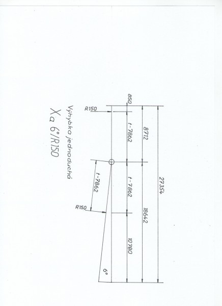

Jediný výkres co mi zůstal z časopisu Železničář (snad bude čitelný) a u nízkostěnných vozů. Tak jak píše radeksindy III.epocha.

Takže tomu mám rozumět, že chceš podklady k výhybkám tvaru T?
UncleFardy: U toho nákresu výhybky nevidím ten "bod lomu", je-li to nákres sečné výhybky.
Bod lomu je pochopitelně v místě, kde se jazyk dotýká opornice, tedy skutečně na tom hrotu. Na vytyčovacím plánu je tam kóta u níž je napsáno Z.O. (začátek oblouk, jeho poloměr (200 m) a zároveň ten úhel, pod kterým nabíhá jazyk (tady je to 0°47' 30").

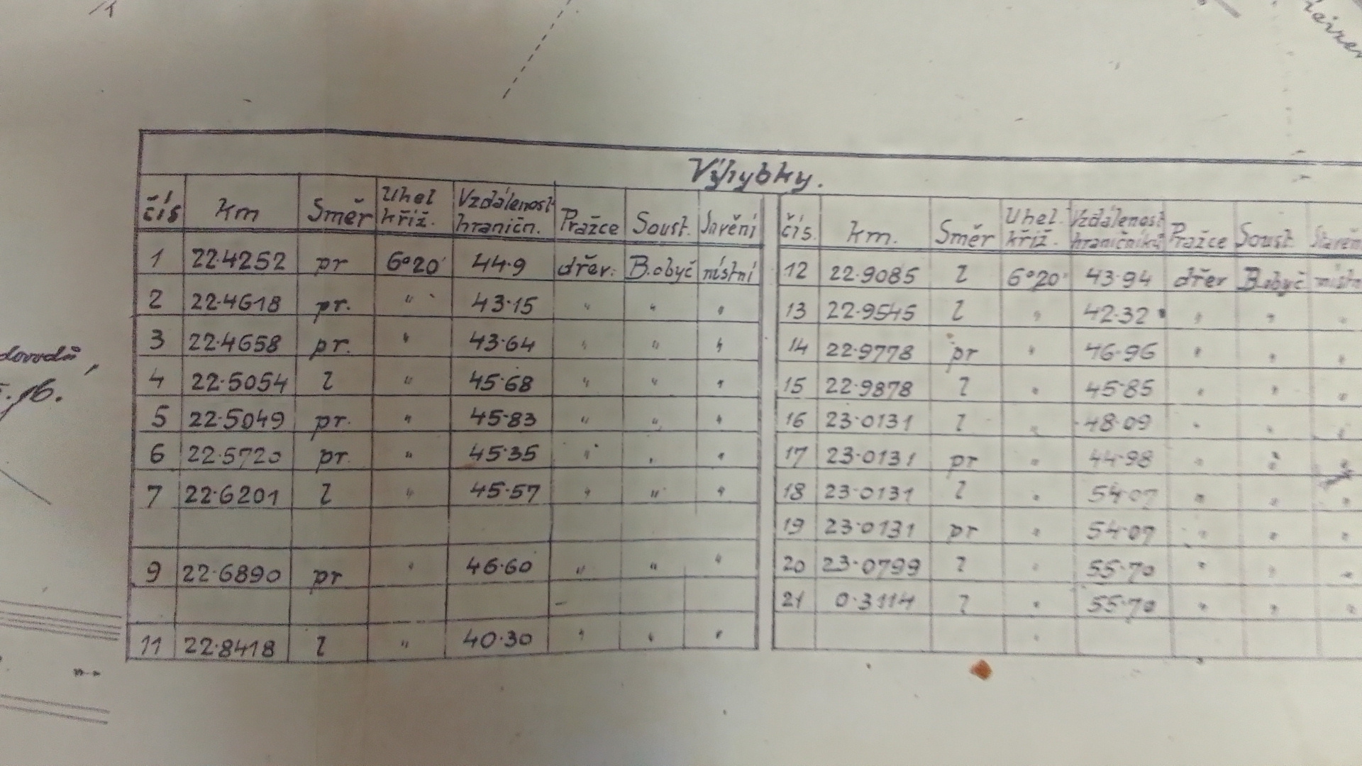

Tak, vzal jsem starší planek, kterým se budeme řídit. Soustava výhybek je B.obyč., všechny mají dřevěné pražce a mají 6 stupňů 20 vteřin. Víc z planku nevyčtu. Jiné výhybky tam nejsou, takže tyhle by byly nejvhodnější na zhotovení. Na pozdějším planku je trochu očesané kolejiště a výhybky jsou šestistupňové. V současné době jsou na zarostlých kolejích výhybky na ocelovych pražcích. Tak jsem prostě uvažoval o tom, jestli pro druhou epochu byla nejtypictější výhybka šestistupňová nebo ta 6 stupňů 20 vteřin. Jednu z nich bysme měli udělat a používat.

Zde je tabulka výhybek. Dvě čísla jsou vynechaná. Mysleli jsme, že tam někde v kolejišti byla nějaká kolejová spojka, třeba před skladištěm, která byla časem zrušena, ale pak někdo řekl, že se to čísluje nějak podle kolejí a zhlaví a vynechání čísel je logické.
