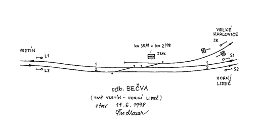

Příspěvekod hank » stř 17 dub, 2024 7:14 pm
Odbočka Bečva
Stav 1998. (Kresba: Zdeněk Šindlauer.)

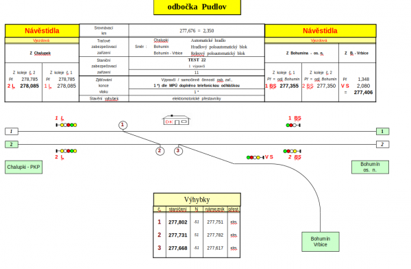

Odbočka Pudlov
Stav 2003. Tady už uspořádání návěstidel napovídá, že je trať banalizovaná.

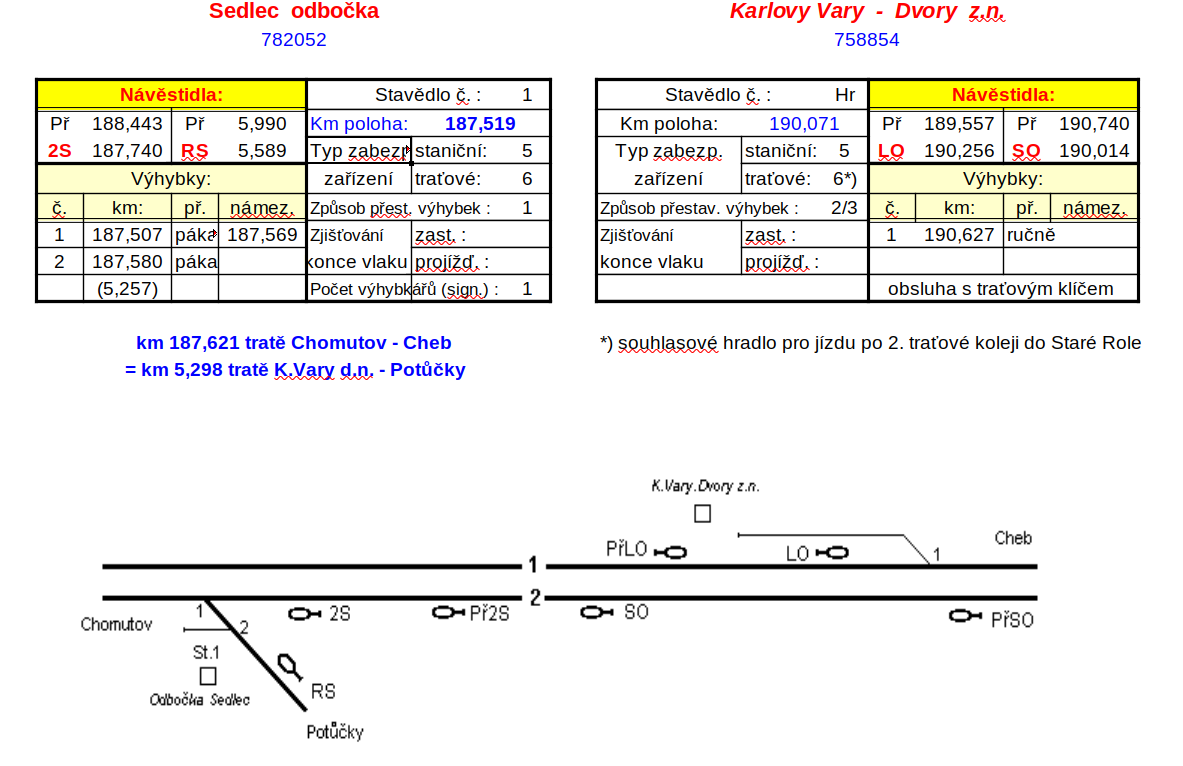

Odbočka Sedlec
Stav z dob, kdy byl v úseku Chomutov - Cheb ještě levostranný provoz. Bohužel z toho obrázku nevyplývá, jak se návěstilo ve směru Potůčky při odjezdu po nesprávné koleji; pravděpodobně to bylo zajištěno SZZ v Karlových Varech na horním nádraží.

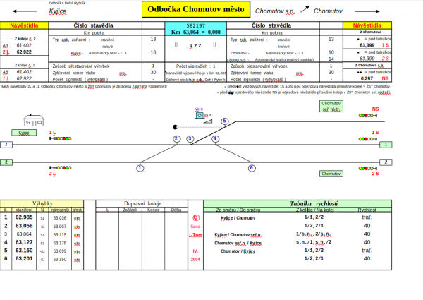

Příspěvekod hank » stř 17 dub, 2024 7:42 pm

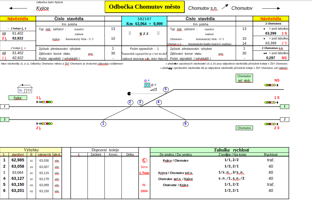

Odbočka Chomutov město
Stav 2004

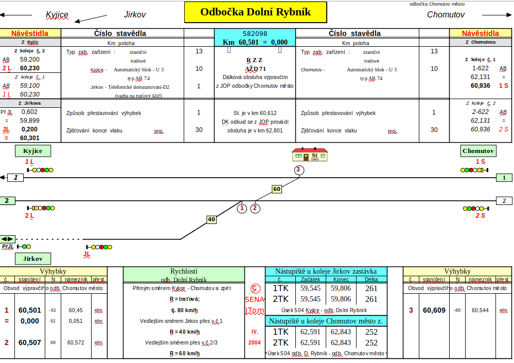

Odbočka Dolní Rybník
Stav 2004. Tuto situaci - tj. odbočení z Chomutova do Jirkova nz - zapracoval Milan Ferdián do jednoho ze svých plánů kolejišť.

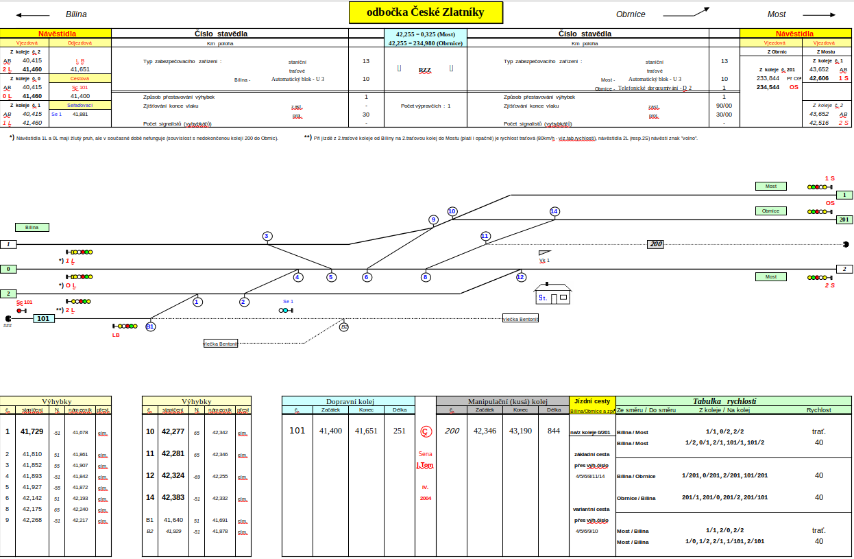

Odbočka České Zlatníky
Stav 2004. Banalizace je už dnes standardem, ale jak je zřejmé, potřeba vjezdů/odjezdů ze kterékoli na kteroukoli kolej situaci neskutečně komplikuje; a aby toho nebylo dost, ještě je tam ta vlečka.
A to sem ještě nedám takové špeky jako odbočky v okolí České Třebové apod. Ale ty asi na kolejišti nikdo stavět nebude. Tak snad těch pár příkladů jako ukázka stačí.

Re: Odbočka na dvojkolejné trati
Příspěvekod tomkanka » stř 17 dub, 2024 8:10 pm
hank píše:...
Hanku omlouvám se, že s tebou opět polemizuji, ale to že má odbočka vjezdová návěstidla u všech kolejí neznamená banalizaci.
Navíc, v té době byl do Dohumína HRADLOVÝ poloautomatický blok, což tomu vůbec nenasvědčuje. :wink:
tomkanka
Příspěvky: 305
Příspěvekod hank » stř 17 dub, 2024 8:16 pm
tomkanka: Vůbec se neomlouvej, jsem rád, že mě někdo opravuje tam, kde mám mezery.
