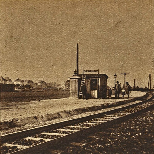

Chtěl bych si postavit diorámu se železniční zastávkou Spořilov. Na internetu jsem našel tuhle jedinou fotografii. Nejsem primárně železniční modelář, ale předpokládám, že šlo o typizované stavby a návěstidla. Víte někdo, kde bych našel jejich výkresy? Nebo dokonce existují jejich modely H0? Díky moc!

Zaráží mě tam ještě číňan v popředí. Připadá mi moc vysoký a skříň, ve které je zabedněn, se mi nedaří najít na lepším snímku odjinud. Bylo to také typizované řešení, nebo unikátní stavba pro tuto zastávku?

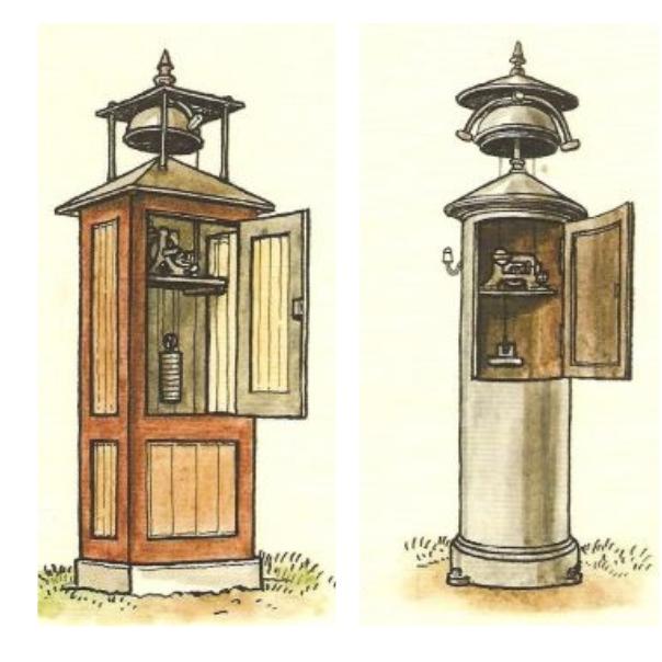

Číňan aka hekafon.
Ta výška ± odpovídá. Typizovaná provedení byla dvě, dřevěný kastlík jako na fotce nebo plechový válec; taky ta střeva (= hodinový stroj a elektromagnetický ovládací mechanismus) mohla být v budově a pak byl zvonec s kladívkem na fasádě, ze které koukala dřevěná přední stěna toho kastlíku s dvířky (viz např. staré fotky stanic v úseku Střelice - Okříšky nebo na vlárské dráze za dob StEGu) nebo na střeše přístavku ke strážnímu domku.
Rozměrový náčrtek bohužel nemám, ale něco snad napoví obrázek:
(Zdroj: https://docplayer.cz/13208285-Parkova-d ... effen.html)

Dřevěného číňana obnovili v Zubrnicích.
Bylo to děláno podle původní dokumentace, za použití původních dílů.

Ahoj, jen malý dovětek k hekafonu. Umístění mohlo být ještě nad hřebenem.
Dřevěné provedení je spíše typické pro období Rakouska Uherska a ty plechové, či spíše litinové je později nahrazovaly... Samozřejmě nic není vyloučené. :D
