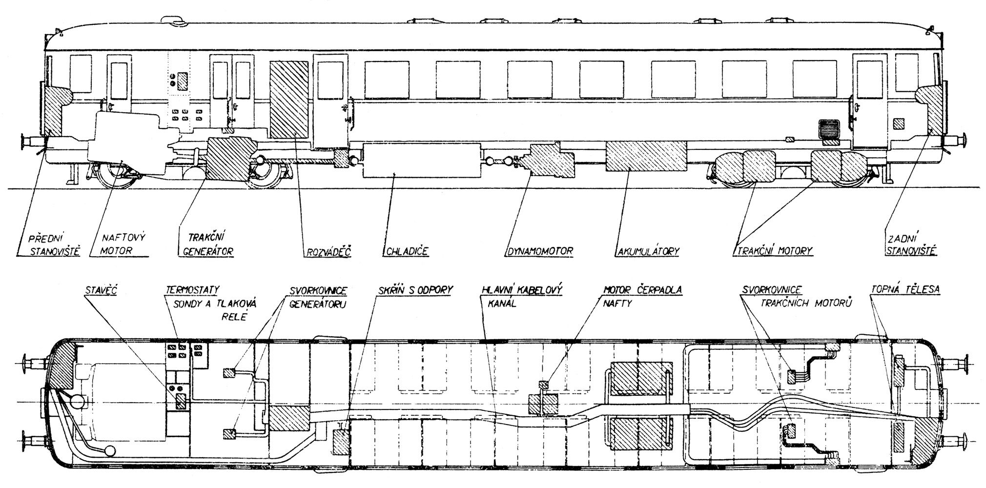

Nicméně v dokumentaci je tento obrázek:
Trakční motory jsou na kratším podvozku
Jak je to tedy správně?

Příspěvekod Zlámalík » pát 29 pro, 2023 12:33 pm
Je to správně, přečtěte si to celé. V popisu se to jasně uvádí a i z fotek je vidět, že delší podvozek nese motor s generátorem, ale sám je běžný.

Příspěvekod MirekTT » pát 29 pro, 2023 1:28 pm
Tohle je špatně:
Rozvor hnacího podvozku : 3250 mm
Rozvor běžného podvozku : 2500 mm
Mají to přehozené

Příspěvekod Zlámalík » pát 29 pro, 2023 7:43 pm
MirekTT píše:Mají to přehozené
Jo ták, to jsem si nevšiml ("Dyk je to jasný!"), díky.

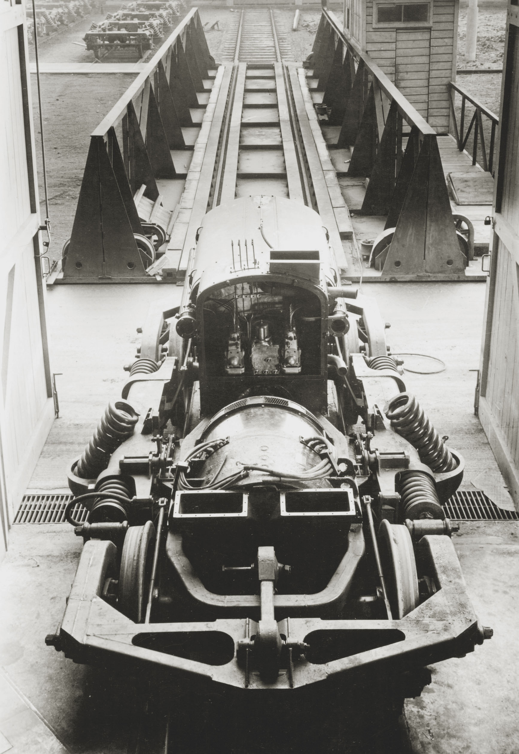

Příspěvekod Zdenek Valter » pát 12 led, 2024 9:55 pm
Díky za hezký příspěvek.
Fotka podvozku je hezká, ale obvám se, že to není hnací podvozek ale ten delší vlečený, prože podle mého názoru je na něm dieselový motor a generátor.
Vidím, že musím upřesnit svůj dotaz.
Jedná se mi o fotky podvozků z boku aby byl vidět závěs kol.
Zatím asi nejrealističtější byly ukázky z MTS.
Chtěl bych si nakreslit masky podvozků.

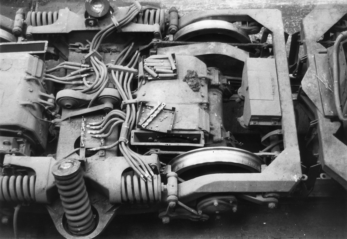

Příspěvekod Franta Krása » sob 13 led, 2024 11:36 am
Zde foto z Libně.
