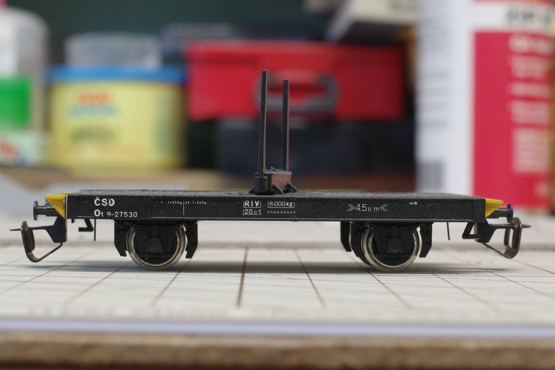

Mám problém s dokumentáciou k oplenovým vagónom.
Mám kúpené 3 kusy (boli to hotové vagóny) Ot, dva sú so závažím a jeden bez, výrobcu neviem (okolo 1990). Všetky majú rovnaké číslo.
Naposledy sa predávali vo dvojici s trubkamy myslím.
Dnes som dokúpil stavebnicu Od od SDV (krásne pokrútené PU odliatky, to nevymyslíš, to je život). Je ale dlhší.
Chcel by som dať urobiť iné čísla ku Ot, ale neviem zohnať podklady. Ťazko sa hľadajú tak krátke slová.

V TT modelech se nevyznám, ale ve vztahu ke skutečnosti je na obrázku absolutní nesmysl. Číslo Ot 9-27530 patří vozu Ot, jednomu ze stovky vyrobených v roce 1922 (od r. 1925 čísla 9-27500 až 599). Měl rozvor 2,5 m, takže by měl mít asi tak poloviční délku než model, žluté nástavce na čelníku jsou nesmysl u tohoto vozu, nápisy jsou taky špatně. Vůz nikdy RIV být nemohl, samořejmě nesedí nárazníky a ložiska.
Spojení Od a Ot asi vyloučené není, ale nakládání na dvojici vozů mělo svá pravidla ohledně uchycení, správných přesahů, nutnosti využít další vozy atd. Takže je otázka, jestli by to pro konkrétní náklad šlo.

cez nárazníky má 75.5 mm (9048mm)
osi 37.5 (4500 mm)
myslím že sa to naposledy predávalo ako sada 2 vozov s trubkovým nákladom, iné číslo (to by som chcel zohnať)

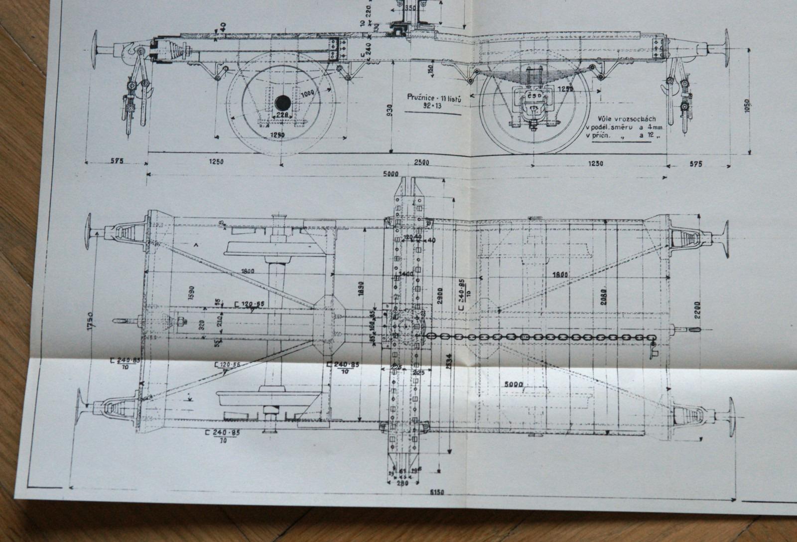

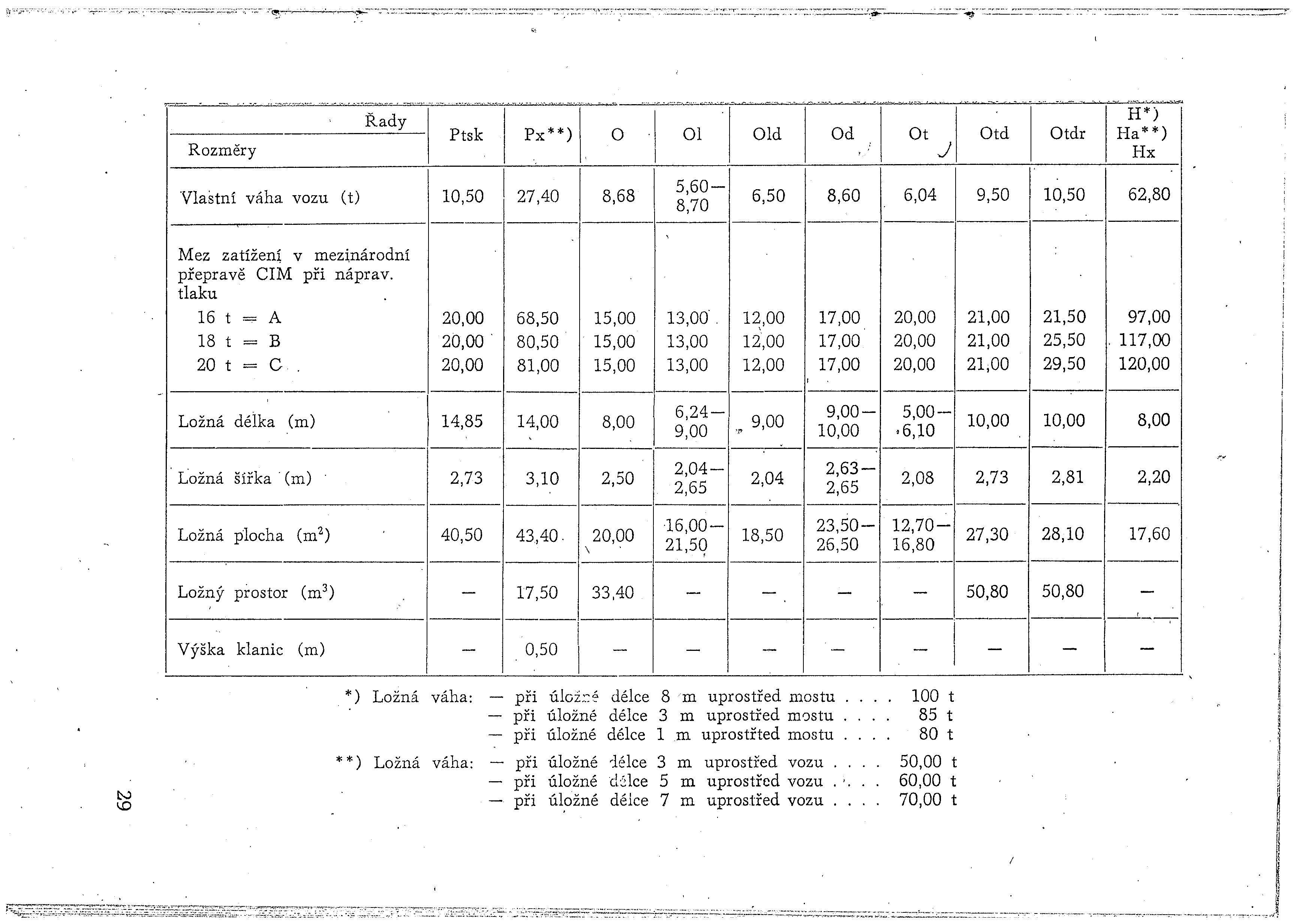

Příspěvekod marian_r » úte 28 lis, 2023 12:40 pm
našie som v (výkres ale len na Otdr)
Nákladní vozy ČSD, označení-rozměry-použitelnost, Spiro E., Křivohlavý A., NADAS 1965

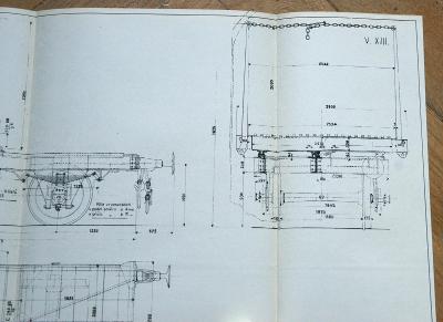

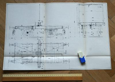

Příspěvekod Jarda H. » úte 28 lis, 2023 6:55 pm
Před časem na Aukru se prodával typák oplenu ř. Ot .... Zdroj fotek je tedy jasný.
Byl tam i typák na další oplen, mám dojem že Otdr ?! Zkus jen hledat, strejda Google pomůže, než se to ztratí z Aukro webu :D Chvíli se ještě ukončené aukce zobrazují, pak zmizí !
