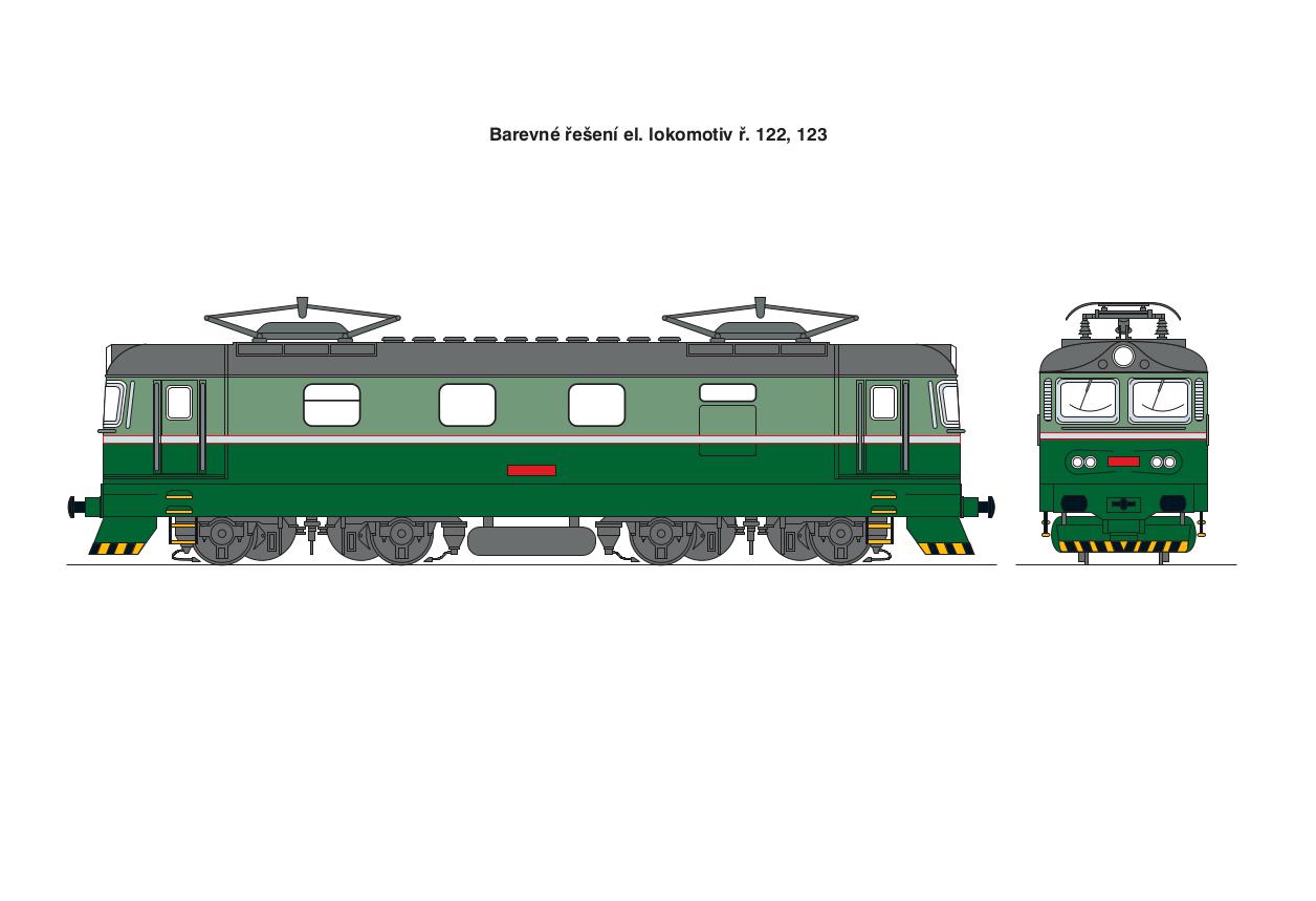

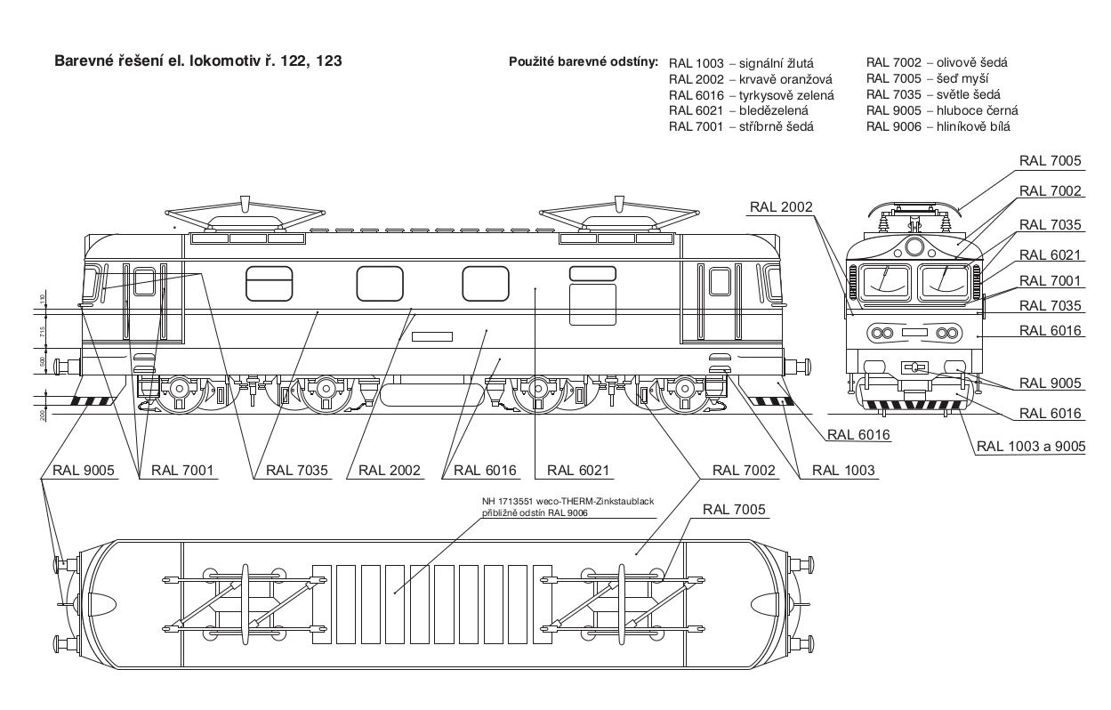

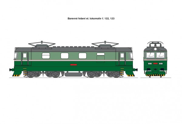

Norma TNŽ 28 0070 ve znění z r. 2003 předepisuje pro lokomotivy 121, 122, 123, 140, 141, 181, 182 tyto odstíny: Spodní část skříně vč. rámu - RAL 6016 tyrkysově zelená, horní část skříně - RAL 6021 bledě zelená, střecha a pojezd - RAL 7002 olivově šedá, sběrače a holé vodiče na střeše - RAL 7005 myší šeď, krytý odporník na střeše - RAL 9006 hliníkově bílá. Teď už zbývá jenom zjistit, zda to začalo platit až od r. 2003. Norma TNŽ 28 0070 byla po zániku ČSD (poprvé?) změněna už v r. 1997, ale tohle znění bohužel nemám.
Zajímavé je, že pro ostatní stejnosměrné lokomotivy vč. řady 130 nahoře zůstává v uvedeném období RAL 1014 slonová kost.
Podle vzorového listu, který byl součástí normy TNŽ 28 0070 už v 50. letech, byla pro horní část skříně prvních bobin stanovena hrášková zeleň 5080=cca RAL 6021 jako tovární nátěr. Různé prameny se ale neshodují v tom, zda byl skutečně používán jenom tento nátěr a kdy se přešlo na tu krémovou (tehdy se tomu říkalo "slonová kost), která byla jednotně předepsána v 70. letech.

Přihodím sem ještě vzorové listy z r. 2003:

Příspěvekod Pawlik » pát 19 kvě, 2023 7:13 pm
hank píše:No dobře, ale ty odstíny na fotkách z obou uvedených odkazů jsou úplně odlišné... A to platí i pro spodní část skříně.
Já se nevyjádřil přesně. Ta horní zelená je výrazně světlejší, ale je to i jiný odstín, souhlas. O zbytku lokomotivy jsem se nezmiňoval.
Tak možná je to barevné řešení, o kterém se bavíme, právě v té TNŽ 28 0070 z roku 97.
Člověk začne googlit tu normu z roku 97 a hned první nález je dotaz na K-reportu, 5 minut starý. :D

Příspěvekod hank » pát 19 kvě, 2023 7:59 pm
Původní dotaz na začátku tohoto vlákna zněl na období 2005 - 2010, tak na to by snad ta norma z roku 2003 mohla stačit... Já si každopádně myslím, že jiné odstíny než krémová (=slonová kost) v různém stupni vyšisování nebo hrášková (=bledězelená) nepřicházejí v úvahu.
