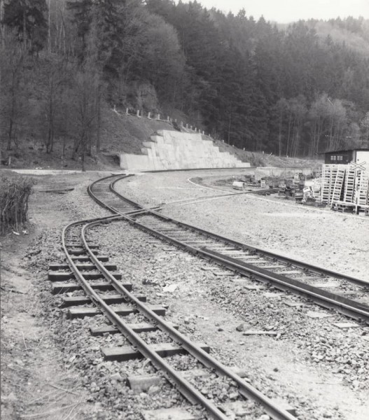

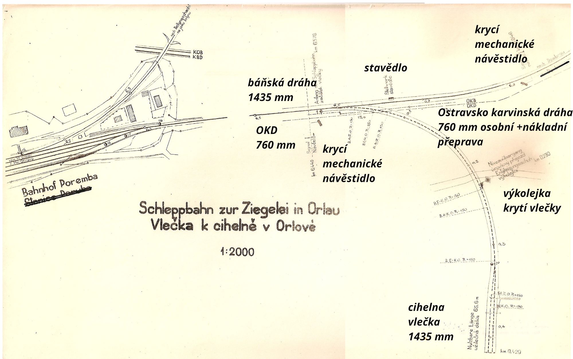

Příspěvekod milan ferdián » sob 22 dub, 2023 5:31 am
Báňskou dráhu nahraď lokálkou o stejném rozchodu 1435 mm.
-m-

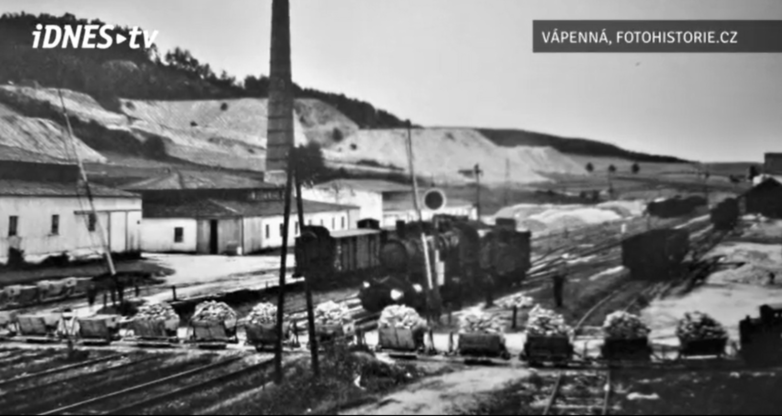

Mám jen foto. Foto smazané. Zveřejněné foto nebylo ze stanice Žulová, ale Vápenná.

Příspěvekod PajaF » sob 22 dub, 2023 9:42 am
Nechci vam kazit radost chlapci, ale tohle Zulova podle me neni.
Vpravo uprostred obrazku je videt stanicni budova (253H) a pred ni skladiste. Jenze z tohohle pohledu od prejezdu, je budova i skladiste na opacne strane kolejiste a skladiste je pri tomto pohledu na budovu az za ni.
Pokud je to pohled ze stanice smerem k Vapenne, tak by zhruba v mistech, kde jsou posledni 4 vagonky uzkorozchodky, mela tect Vidnavka a koleje za prejezdem se staceji do praveho oblouku. V opacnem pripade by reka byla tam, kde je masinka.
PajaFt

Příspěvekod hank » sob 22 dub, 2023 10:13 am
PajaF píše:Nechci vam kazit radost chlapci, ale tohle Zulova podle me neni.
A co to teda je?

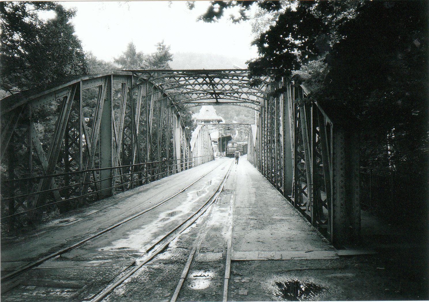

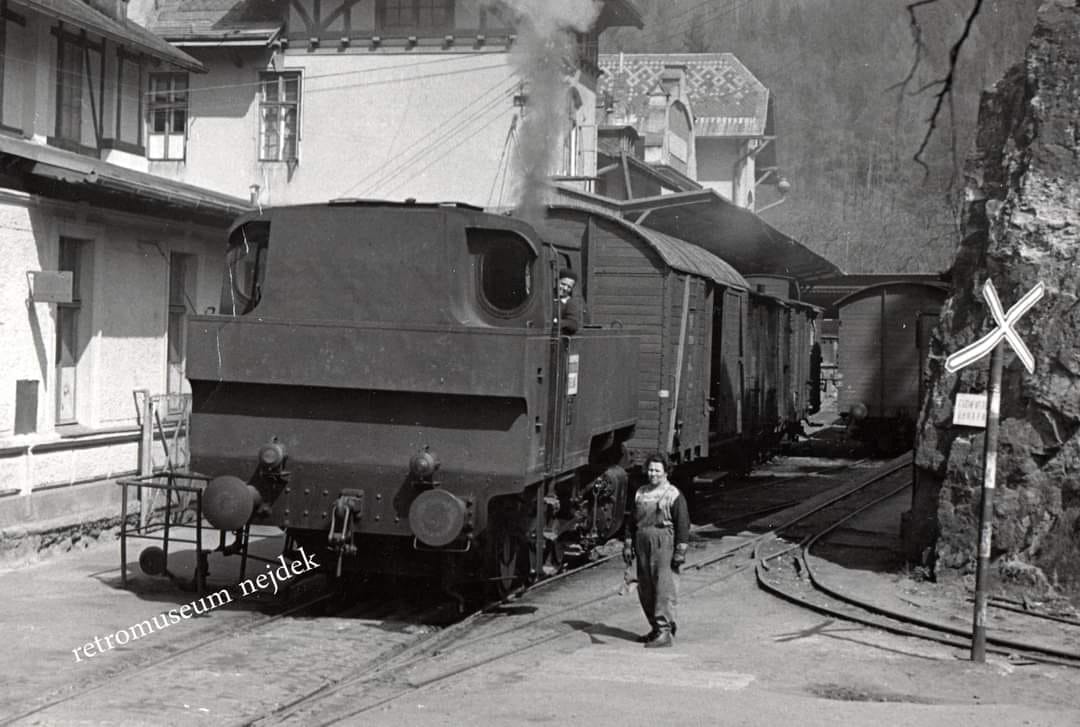

Příspěvekod Ivan » sob 22 dub, 2023 10:28 am
Vlečka, ale já bych skoro řekl spíše trať, Kyselka.
Před stanicí vedla drážka po stejném mostě jako trať, pak se to i křížovalo. Ohledně zabezpečení bohužel neporadím.
Da se najít více fotek, např. tato.

Příspěvekod milan ferdián » sob 22 dub, 2023 5:17 pm
hank píše:
A co to teda je?
Omlouvám se, nevím proč u fotky bylo napsáno Žulová. Jedná se o stanici Vápenná.

Příspěvekod milan ferdián » sob 22 dub, 2023 5:37 pm
To Ivan :
Tvůj snímek je pohled na centrální sklad, kde provozně končila vlečka z nádraží Kyselka. Normáněrozchodná a drážka měly společnou kolej na mostě. Za mostem se rozdvojily a křižování bylo před stanici, ale ke břehu řeky. Byl tam další sklad minerálních pramenů.

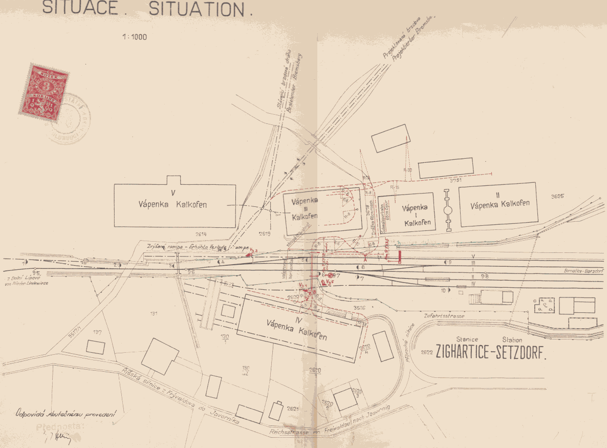

Příspěvekod PajaF » sob 22 dub, 2023 9:01 pm
Tady jsou do 06.05.23 ulozene 2 obrazky z Vapenne.
https://www.uschovna.cz/sk/zasilka/JJLZ ... NAA8N-4VZ/

Příspěvekod Dovi » pon 24 dub, 2023 6:07 am
Počet stažení těch velkých TIFFů od PajaF (díky za ně) byl už mezitím vyčerpán.
Když tak pro usnadnění zájemcům a pro lepší představu je tady už spojený výkres:
