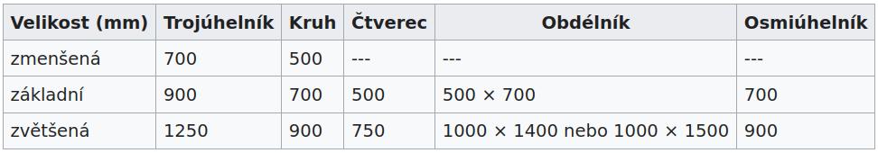

Je to 20 let staré, tj. ještě před platností EN 12899. Wiki z toho udělala tento přehledný výcuc:
(Zdroj: https://cs.wikipedia.org/wiki/Dopravn%C ... %C4%8Cesku)
Trochu zavádějící je, že výstražné kříže mají atypický tvar, nicméně rozumím tomu tak, že kříž je vepsaný do obdélníka a jeho rozměry jsou stanoveny.

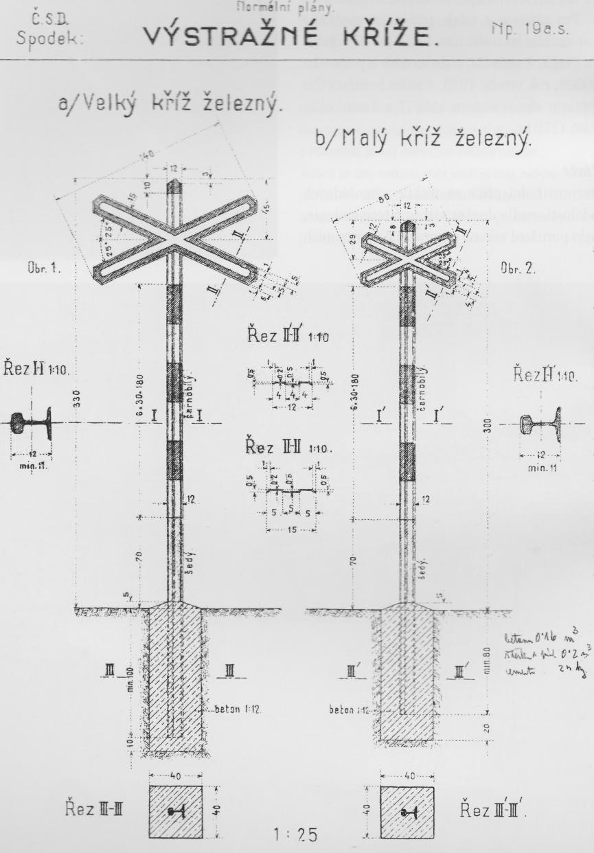

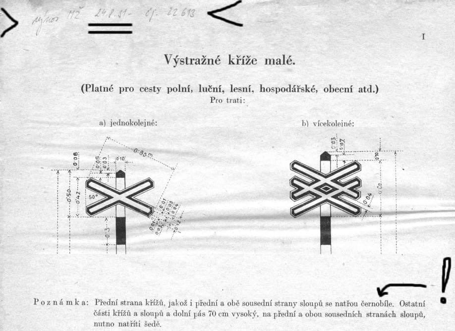

3. Nelze ani vyloučit, že někde mohou ještě být prastaré kříže o rozměrech vycházejících z úplně původní normálie ČSD z roku 1931, která je v ČSR poprvé zavedla. (Za zmínku stojí, že tehdy to spadalo do působnosti dráhy resp. ministerstva železnic, zatímco dnes to obhospodařují orgány, které mají co do činění s bezpečností silniční dopravy.) Myslím, že ti, kdo modelují starší epochy řekněme až po epochu IV včetně, neudělají chybu, když na nějakou polňačku dají kříže podle té prvorepublikové normálie. Už jsem to sem sice kdysi dával, ale teď to sám nemůžu najít, tak snad neuškodí, když to pastnu znovu.

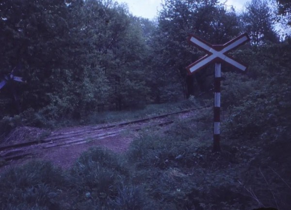

No co jsem vypozoroval, tak kříže byly jak na bokem postavenou kolejnici tak i čelem. Úplně samostatná kapitola byly kříže německého vzoru které se na lokálkách vyskytovaly. Viz dodnes třeba Zubrnická lokálka.
