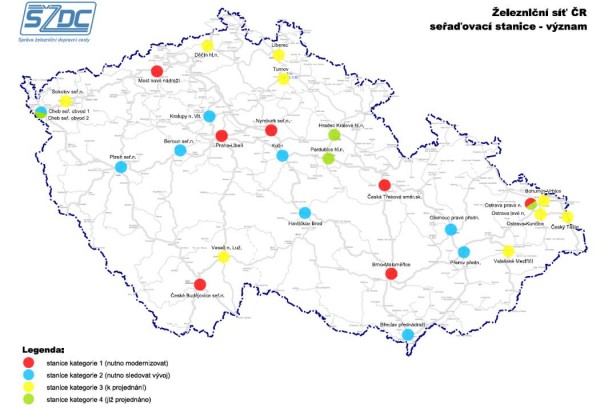

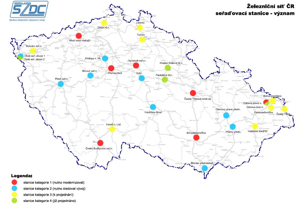

V zásadě platí, že vlakotvorná stanice je to, co je za vlakotvornou stanici označeno v platném dokumentu Prohlášení o dráze. K datu je v síti SŽ 51 vlakotvorných stanic pro základní vlakotvorbu nákladní dopravy, z toho je 28 stanic seřaďovacích. Viz následující mapka.

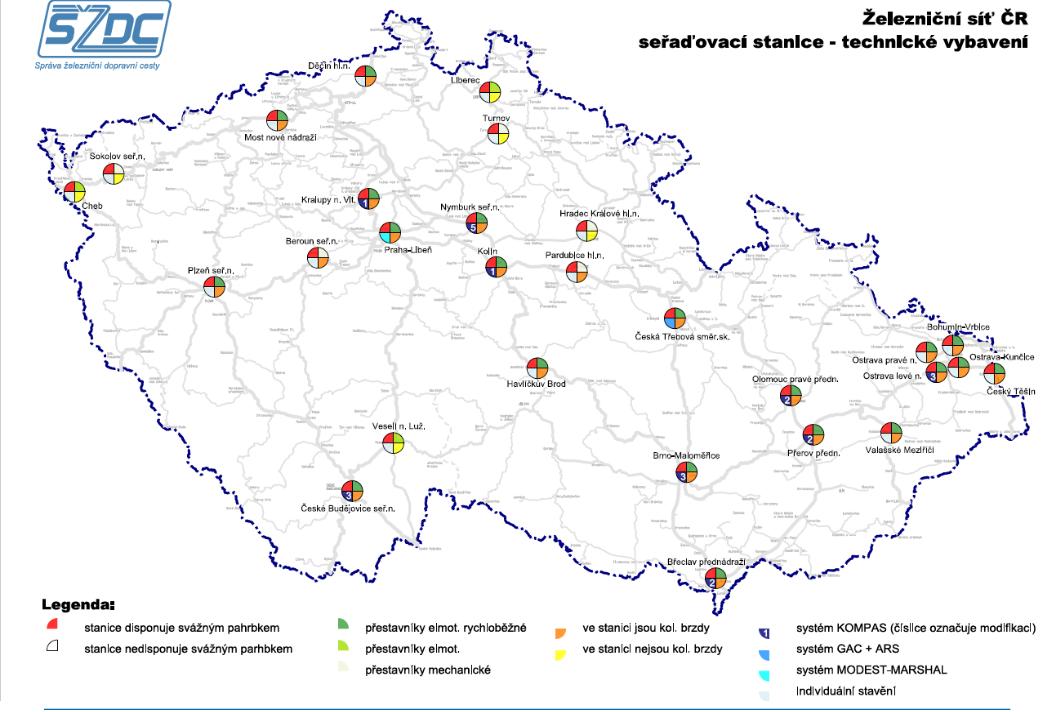

Další mapka z roku 2017, tj. ještě označená hlavičkou SŽDC, upřesňuje technické vybavení seřaďovacích stanic.
Na Slovensku je vlakotvorných stanic 34.

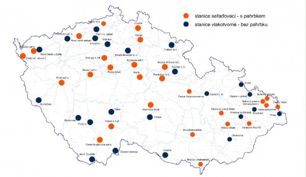

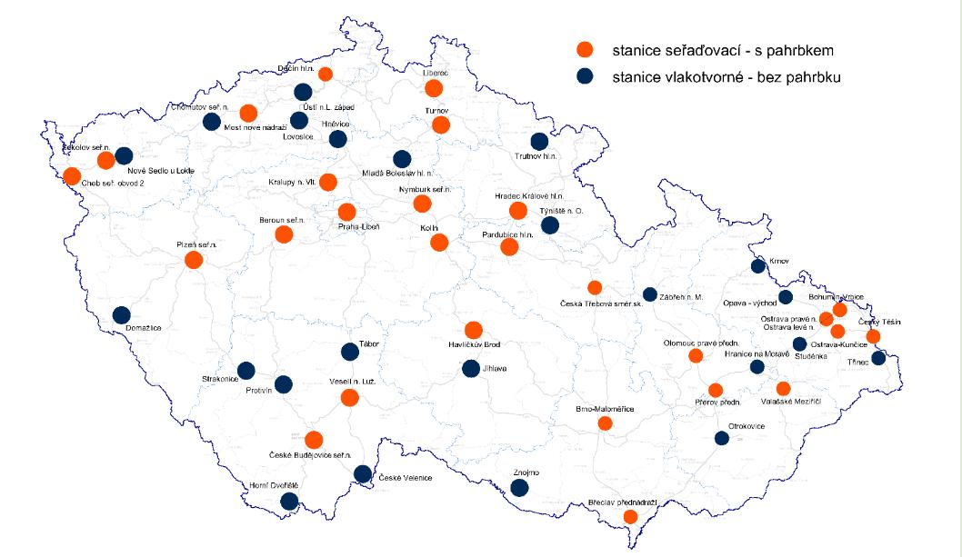

Je nutno podotknout, že v současné době probíhá u SŽ diskuse na téma optimalizace vlakotvorby, jejíž součástí je roztřídění vlakotvorných stanic podle jejich perspektivnosti. Některé byly předurčeny pro další rozvoj, některé jsou možná určeny k zániku, i když takhle natvrdo se to (zatím?) nahlas neříká.
Viz např. tuto mapku:
