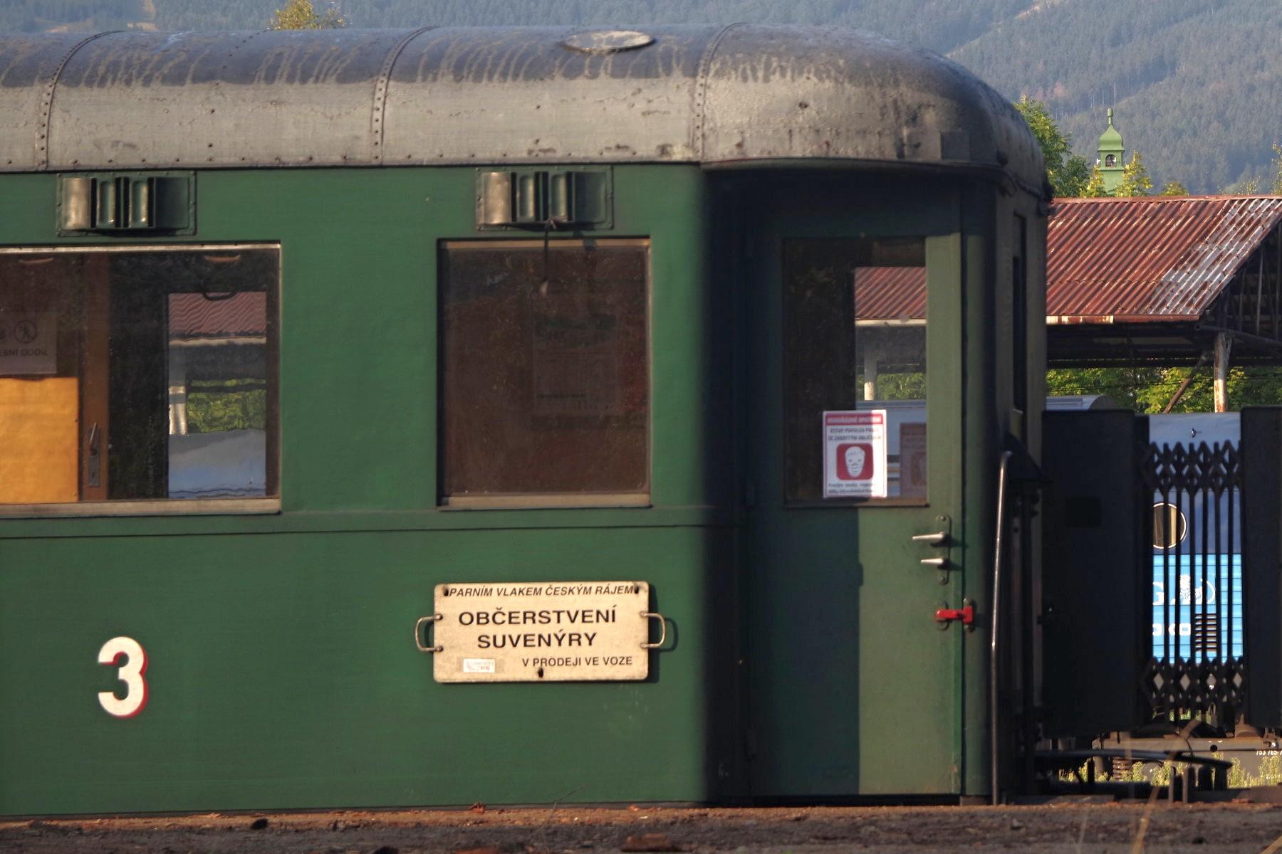

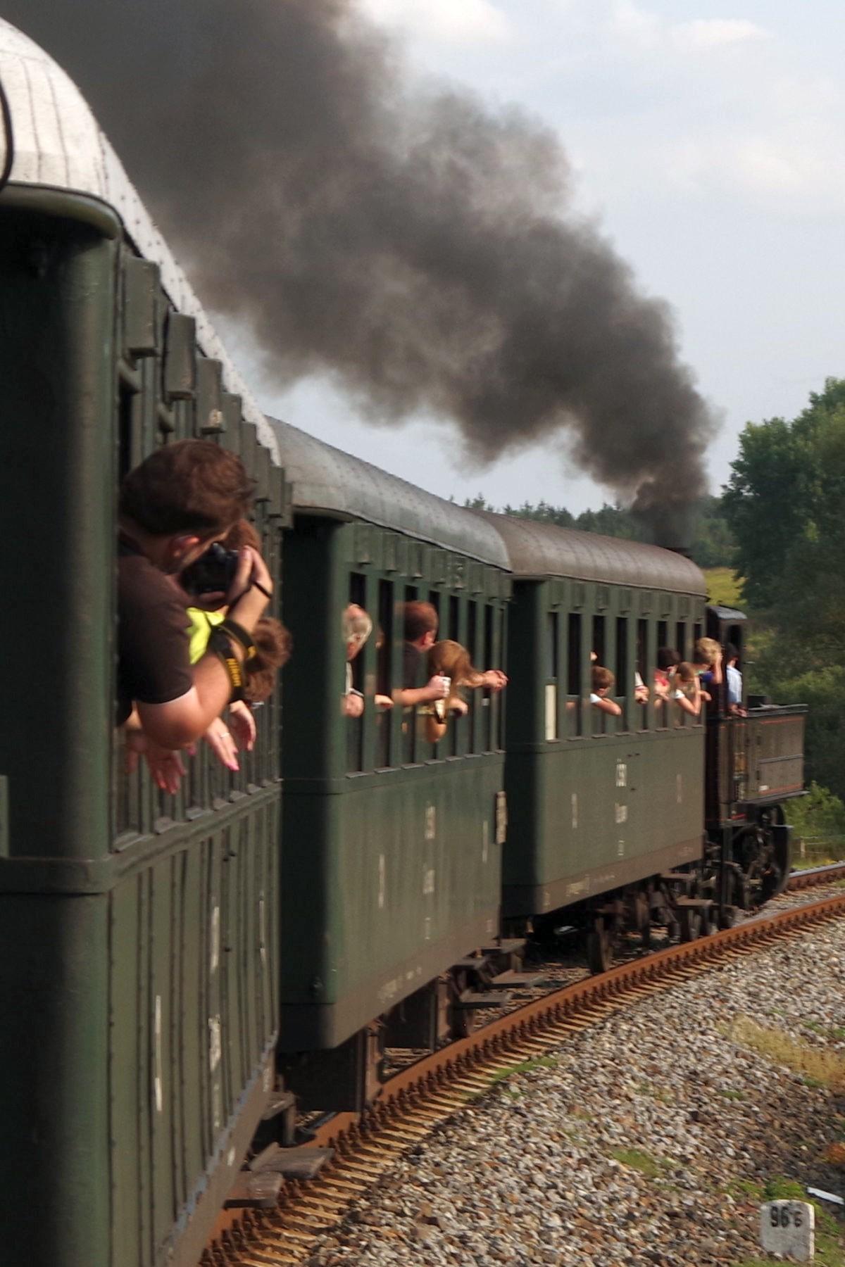

Jen doplním, že se jedná o tyto:

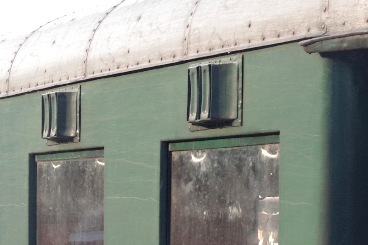

Než to bude oměřený, můžu ti sem přidat fotku pro lepší představu větrače na Rybáku...

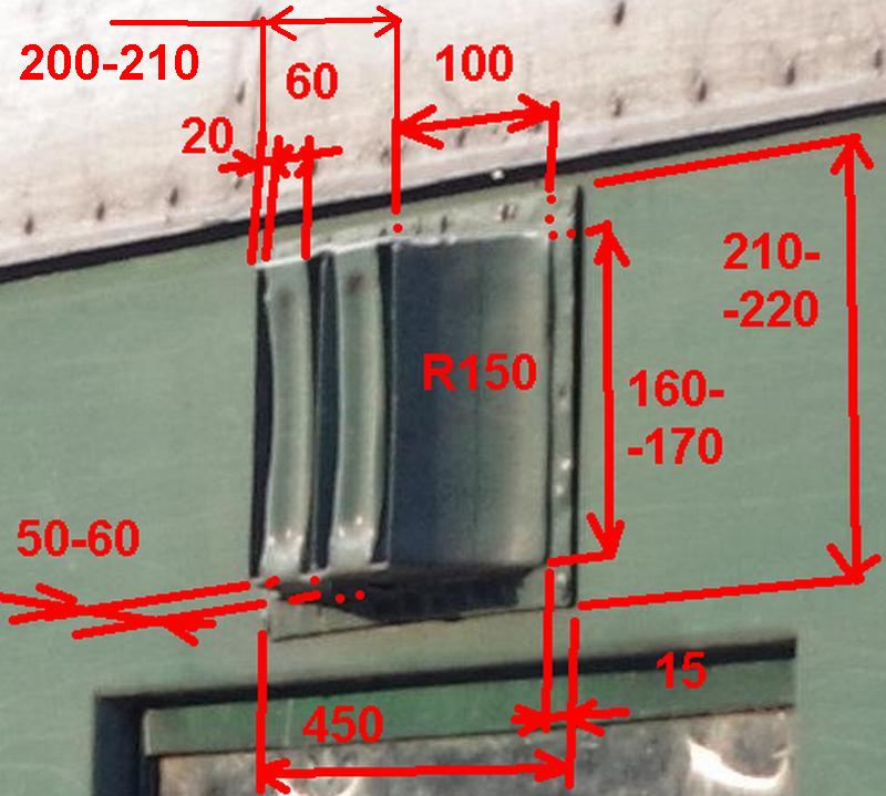

Příspěvekod jafobe » ned 13 úno, 2022 1:00 pm
Tak jestli to bude stačit takto. Někde jsou míry dvě, protožr ne všechny větrače co jsem obhlíel byli naprosto stejné, takže tam je rozmezí co jsem zhruba naměřil. Některé byli trochu s horším lakem takže tam se i hůř měřilo, poloměr zaoblení je spíš odvozen od maněřených hodnot a obkreslení profilu jednoho větrače, takže to berte s rezervou... Ani jejich umístení není úplně stejné byť vše bylo na Rybácích, někde začínali už pod střechou jinde kousek pod ní, do značné míry je to dané dřevěnnou rámovou konstrukcí vozu, jestli je někde střecha přetažena níž jsem nezkoumal, navíc na posouzení bych se musel dostat zevnitř vozu k rámu což není vždy možné... Ale doufám že tak nahrubo to stačit bude... ;)

Příspěvekod Myšpulín » ned 13 úno, 2022 3:52 pm
Moc děkuji.
